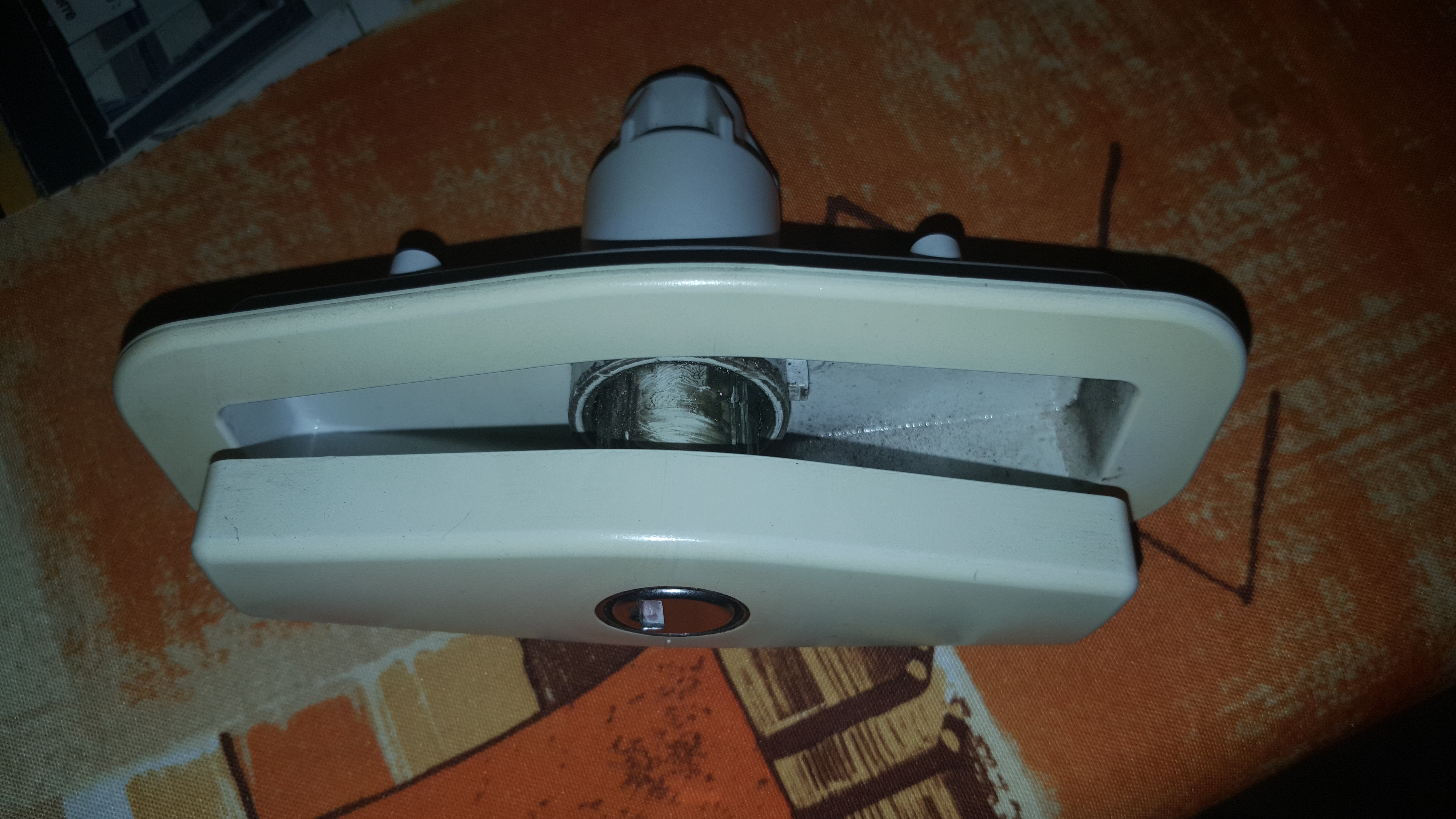

petit souci aujourd'hui je n 'arrive pas à fermer à clé la soute de mon challenger mageo 119 EB de 2013
Je m'explique pour ouvrir un tour de clé et on tourne la poignée pour fermer un tour de clé sens inverse et on repousse la poignée normalement celle-ci reste enfoncée et donc fermé mais la elle ne tiens plus au fond fermée,j'ai démonté graissée sans succé.
avez vous eu ce souci?
merci par avance de vos conseils yrdty

je reviens vers vous au sujet de ma serrure .
j ai fini par la ďémontér entièrement nettoyé puis une bonne couche de graisse et bonne nouvelle elle fonctionne à nouveau normalement.

bonjour, je viens d acquerir un mageo et j ai les serrures de soutes qui sont bloquées (meme modele que ceux en photos.) le problememe est que sur 3 portes, il y a 6 serrures au total et qu une est bloquée à chaque porte de ce fait je ne peux acceder à la soute. comment puis je faire sans trop de dégat
vos avis m interesse cordialement
Lepets
Messages : 504
Re: serrure soute challenger
Message non lu par Lepets » 12 janv. 2019, 14:30
j ai réussi à sauver mes serrures avec du wd40 il faut les démonter.
peut tu accéder à l interrieur de la soute?
si oui tu ai sauvé tu enleve la vis qui ai à l extrémité de la serrure .
je peux te faire une photo si tu veux
