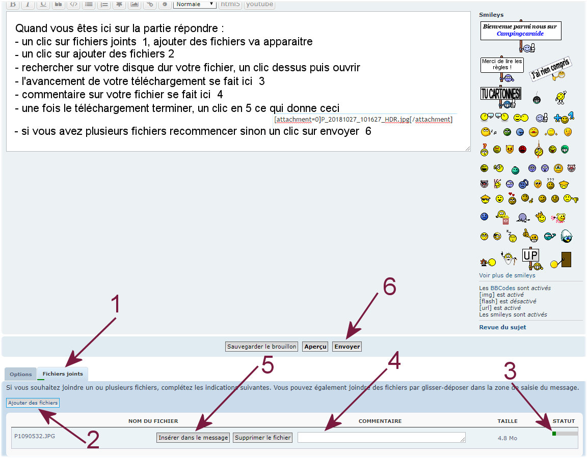

sarkis a écrit : 12 mars 2019, 09:27 bonjour à tous j'avais une fuite sur la vanne de chauffage sous le tableau de bord de mon C 25 c'est réparé nikel mais c'était quant meme pas facile d'aller bricoler la bas dessous .A + :super: désolé je n'arrive pas à mettre l'image
Pour mettre une image ou photo en format Jpeg
