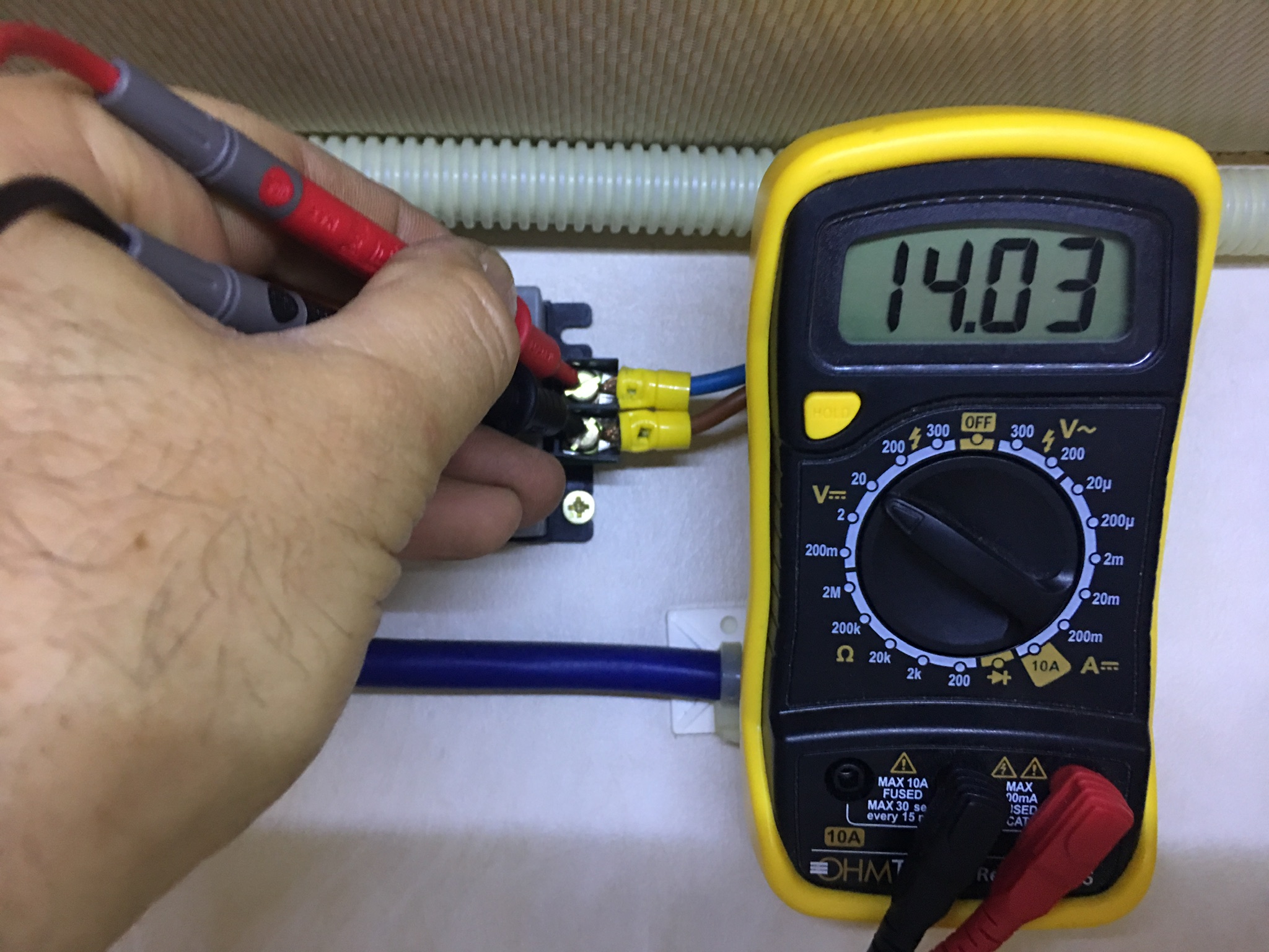

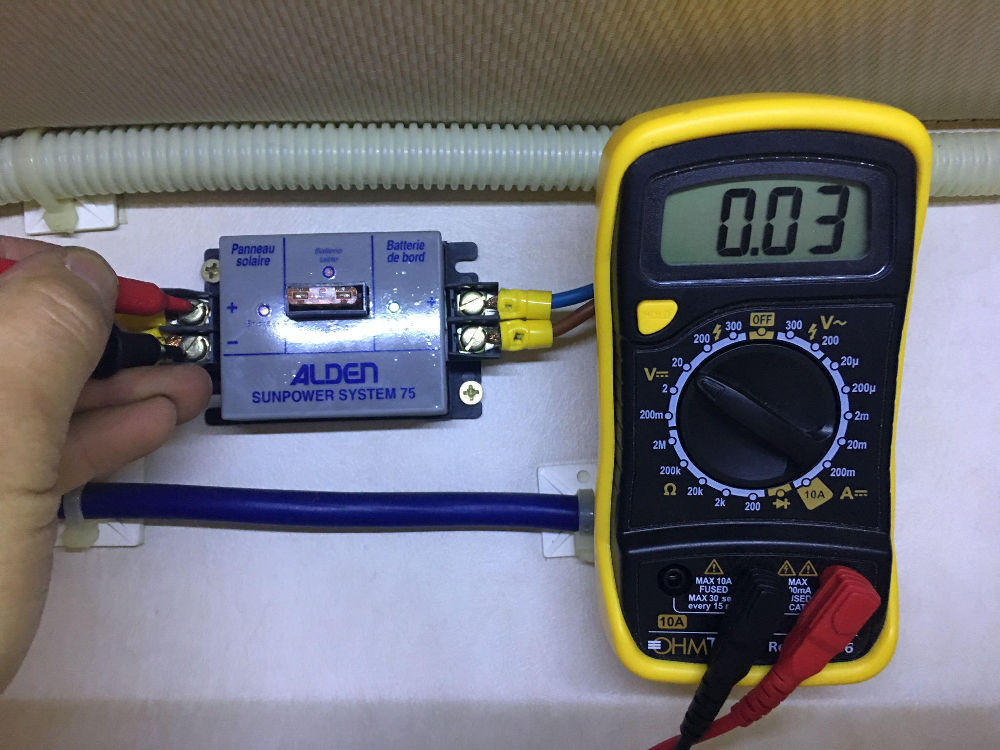

Et voilà j’ai tout remonté nickel et j’ai dans la foulée donne un coup d’oeil Aux panneaux solaire ...
Le volt mètre m’indique 0:03 volt !!!!!
Il est 16 h ciel bleu le camping car est sous 220 V ...
Un soucis me semble t il ?
J’ai lu la doc technique sur les prix solaire sur le forum je crain le pire ....
Votre avis svp ...
La première photo c’est du côté pixel et l’autre côté batterie

peut être que le régul a un problème , mais le problème est peut être aussi plus en amont : par exemple , le câblage entre panneau et régul ,
Et si tu prends la tension sur les + et - des fils d'entrée de régul , en les déconnectant du régul ?
parce que là , 0,03 V , ça veut dire qu'il n'y a rien qui arrive ....enfin , je pense .

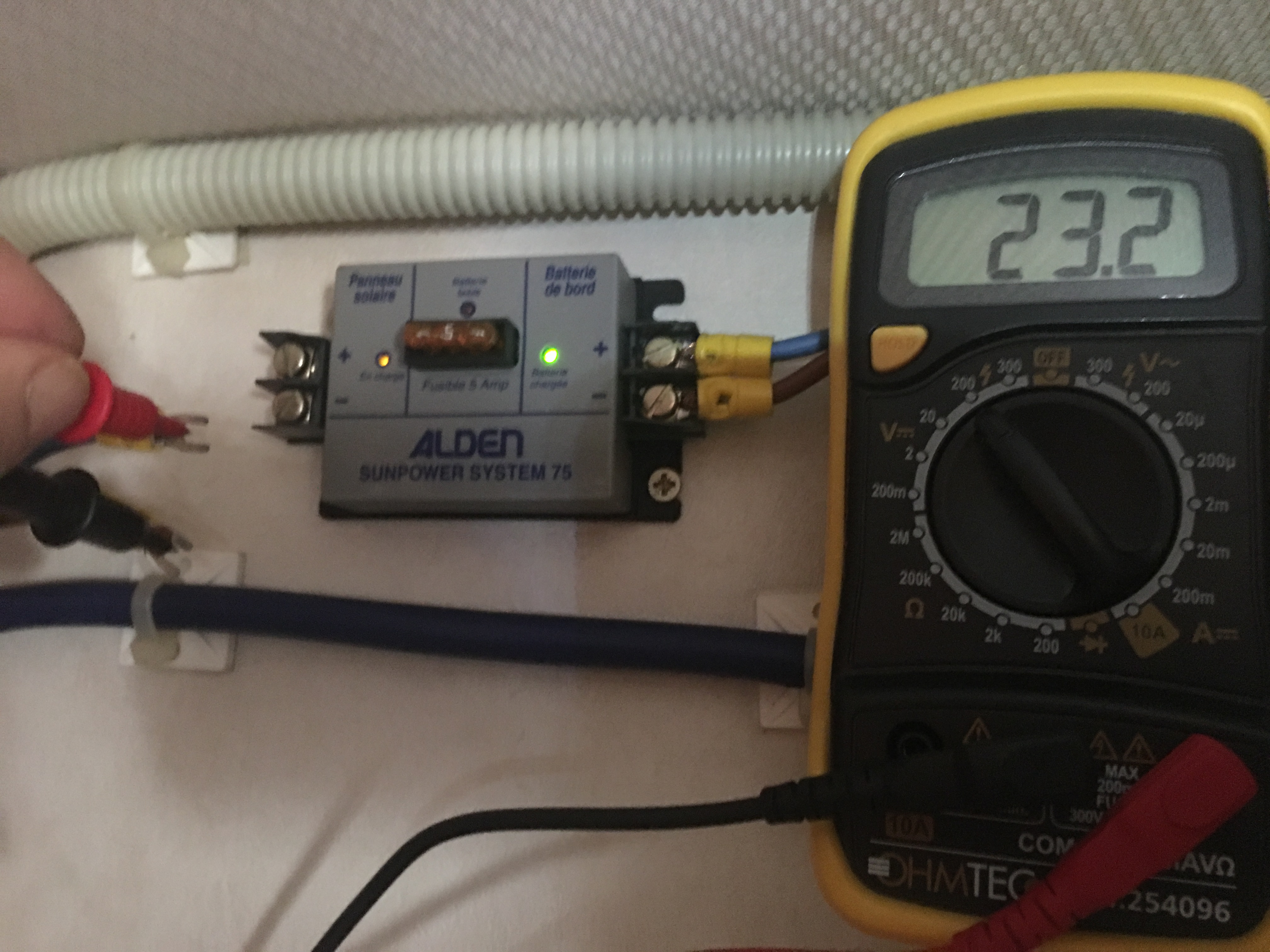

Panneaux solaire déconnecté du régulateur donne une tension de 23,2 Volt magique ... et normal ... il joue le rôle de maintenir la batterie en pleine charge je pense.

Donc ce n'est pas le panneau!
Mais quand tu as pris cette mesure as tu testé à le sortie du régulateur?

Voilà j’ai débranché la connexion à la sortie du régulateur et en laissant connecté le panneaux solaire et la j’ai 11,7 v a 12 volt .
Il est 17 h 30 et il n’y a plus de soleil.
Donc il rentre 23 V et il ressort 12 V le contrat est ok je pense que tout fonctionne .

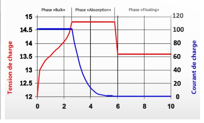

il me semble que le régulateur que tu possèdes est un Pwm, ce qui veut dire qu'il vérifie constamment l’état de charge de la batterie pour ajuster la durée et la fréquence des impulsions de courants à lui délivrer. Si la batterie est déchargée, les impulsions de courant sont longues et presque ininterrompues. Quand la batterie est presque entièrement chargée, les impulsions deviennent de plus en plus brèves et espacées.
Il est donc fort possible que quand tu as pris la mesure, si la batterie était chargée (ce qui semble être le cas), a ce moment là il n'envoyait pas d'impulsion (de tension).
Voila la courbe de charge d'e ce type de régulateur.
On voit bien que quand la batterie est chargée le courant de charge est de 0.
