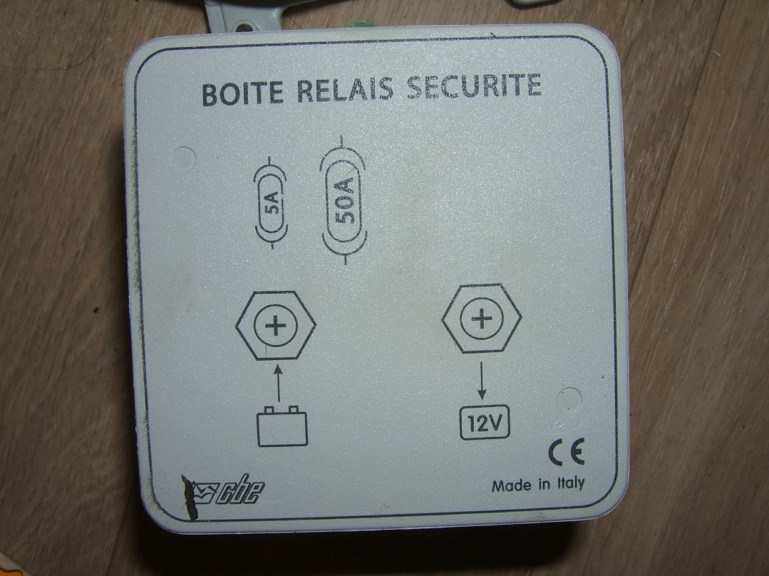

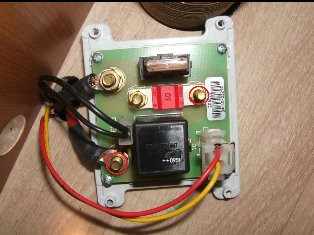

comment fait on pour contrôler le boitier sécurité entre le chargeur et la batterie du porteur j ai l impression que le chargeur ne charge pas
mon chargeur est un switching CB 516.
Le boitier de sécurité je mets les photos
merci par avance pour vos conseils

Après s'être assuré du bon état des fusibles, s'assurer de la continuité entre les deux points cerclés en rouge moteur tournant.
Nb: Très bien ce genre de bloc, ça prouve le sérieux de l’engineering du fabriquant :super:

j avais le fusible 5a mort
comment se fait la charge de la batterie porteur en 220volt ça ne passe pas par cette carte?
Re: comment contrôler le boitier sécurité
Message non lu par Anonyme 7760 » 17 févr. 2019, 19:23
Bonsoir Lepets,
Si, si le chargeur a l'option charge batterie porteur, la charge passe par le petit fil rouge, donc par le fusible 5 a. Fusible HS, plus de charge porteur !

oui merci mais le problème c est que entre le rouge et le marron je n ai que 2 volts après avoir remplacé le fusible la batterie ne charge pas moteur arrêté
Message non lu par Anonyme 7760 » 17 févr. 2019, 20:07
Normal il faut prendre la tension entre le rouge et les deux petits fils noirs pour voir si le chargeur débite.

bien vue Sergio64 mon chargeur fonction parfaitement le boitier relais sécurité également.
merci encore pour tes conseils Sergio64.
