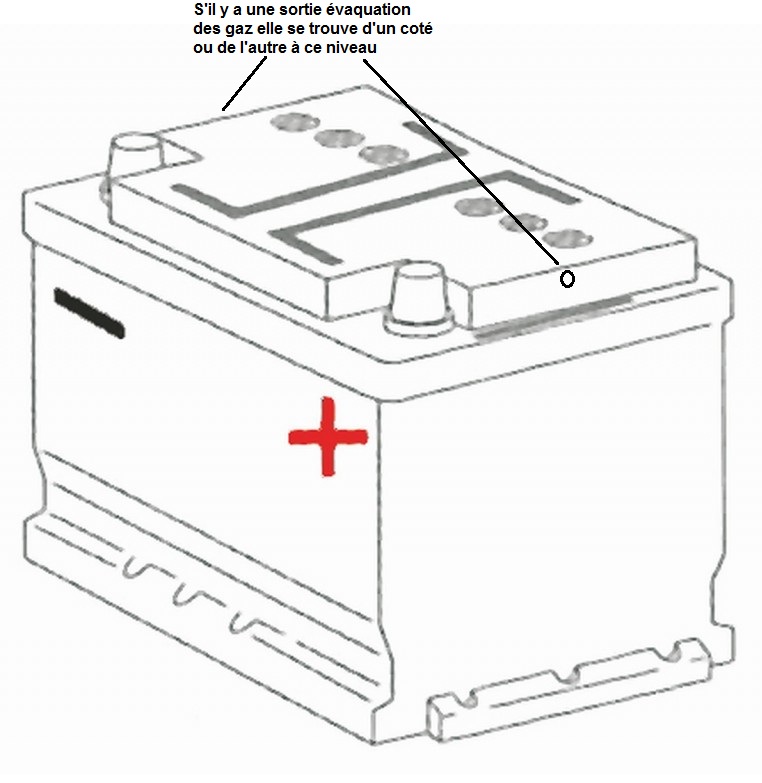

Je ne savais pas qu'il y avait un tuyau d"evacuation des gaz. Je vais inspecter sous le siège conducteur....mais c'est étonnant que je ne l'ai pas remarqué ?

Voir ici photos d'un évent
https://www.google.com/search?q=%C3%A9v ... wwCFJiWRhM:

Merci pour le lien et le croquis très explicites. Je m'en inquiéterai pour la nouvelle batterie....

Je n'ai pas d'event présent sur le camping car. Je vais nettoyer la poussière blanche qui se trouve sur les boulons du siège. Le vendeur m'a dit que le nouvelle batterie ne devrait pas produire cette oxydation.
