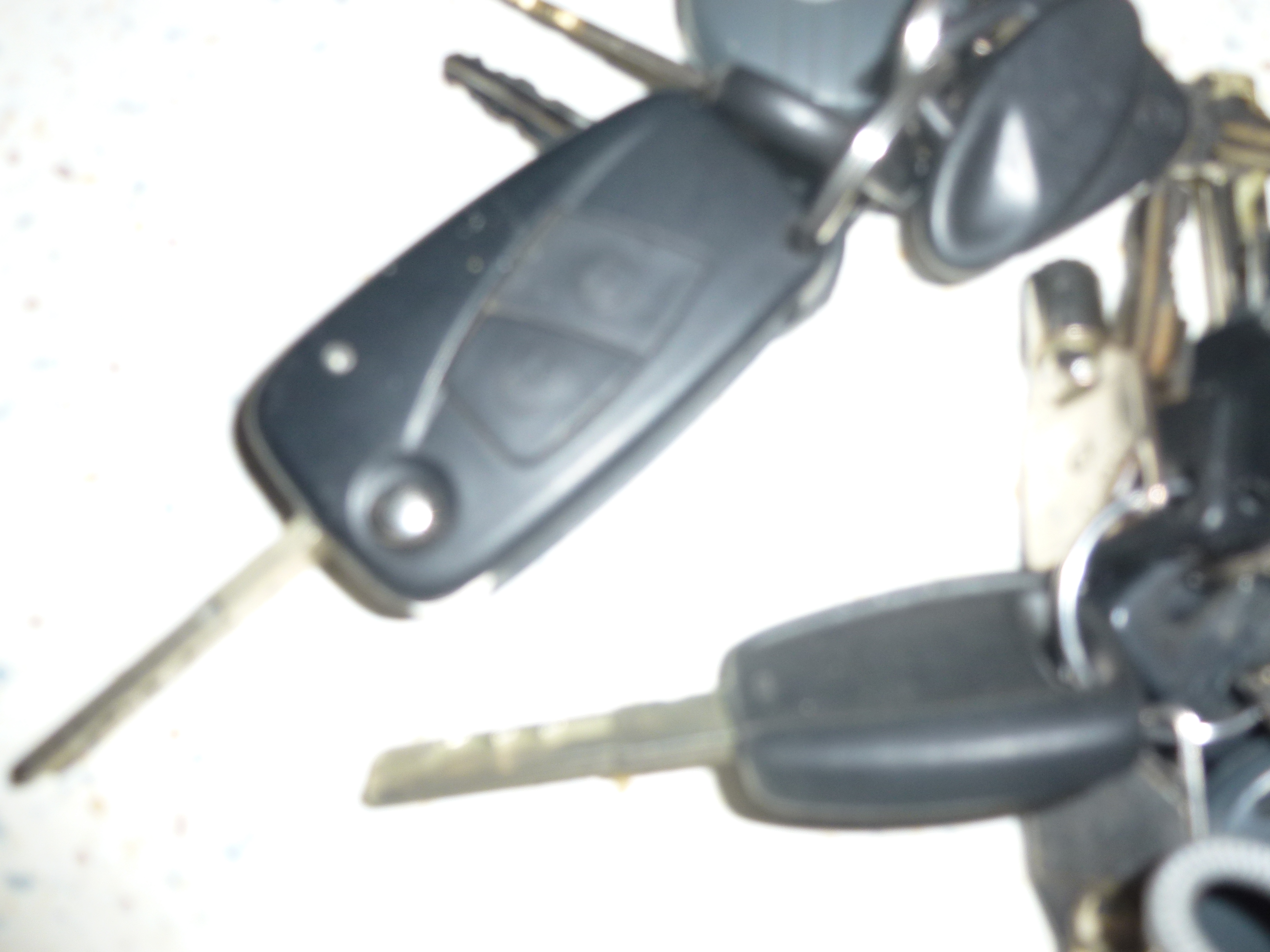

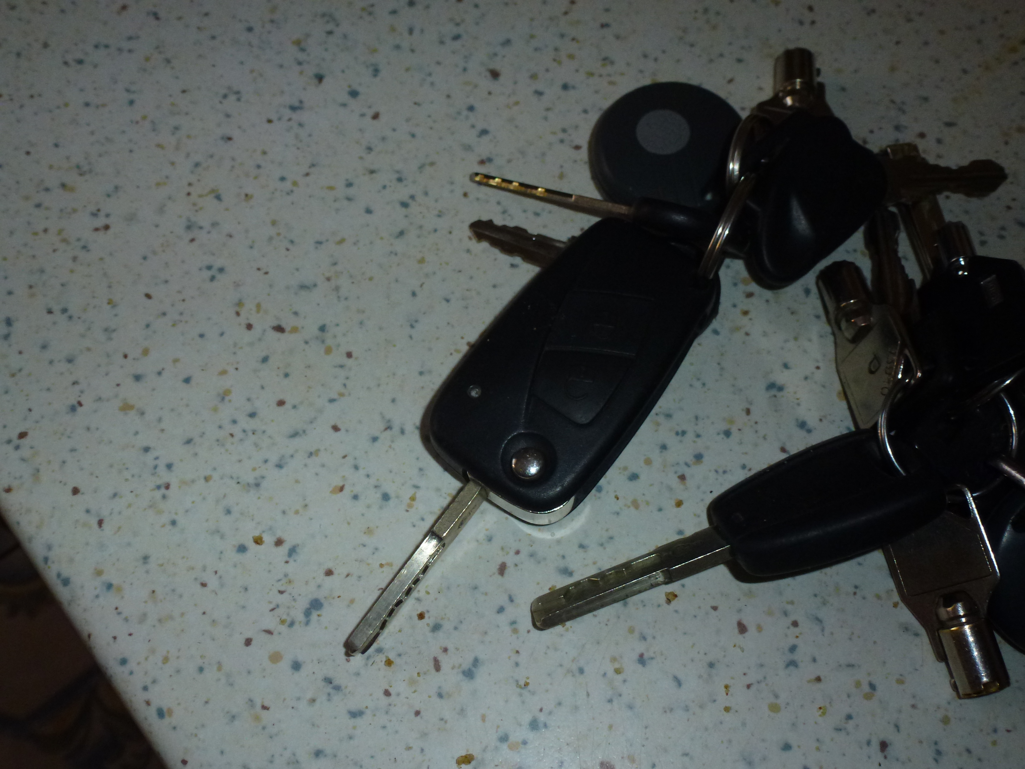

2 choses:
- la première concerne le fait de n'avoir qu'une clé : cela ne constituera pas de problème vis à vis de l'assurance , dans la mesure où vous serez en possession d'un document de gendarmerie attestant de votre déposition pour perte de clé.
Par contre , cela peut être un problème vis à vis de votre acheteur potentiel , en cas de revente du cc
- la deuxième concerne la fabrication d'une nouvelle clé : comment un cordonnier du coin ou de galerie marchande peut il reprogrammer une clé ? J'ai ed sérieux doutes . et d'autre part : mon Fiat a une clé code , +un double sans code . Je me sers de cette clé sans code , et cela ne l'empêche pas de démarrer . Donc , ma question est : a t on besoin , dans le cas d'une refabrication d'une clé perdue , d'avoir une clé codée ?
Là , il y a un truc que je ne comprends pas .

Message non lu par Jo le Papy » 11 mars 2019, 20:37
Phil, je pense que tu veux dire un double sans la télécommande d'ouverture car un double sans puce codée peut ouvrir les portes mais pas démarrer le véhicule
la clé "télécommande" de verrouillage centralisé a besoin d'une pile pour fonctionner, la puce RFID d'antidémarrage n'en a pas besoin, on trouve donc des doubles chez certains fabricants qui n'ont pas de "pile" car pas de boutons d'ouverture fermeture des portes (sur mon Ulysse c'était comme ça)

Message non lu par philippe31 » 12 mars 2019, 08:30
merci Jo le papy pour ton explication .
Néanmoins , je n'ai pas de verrouillage centralisé , ni de télécommande d'ouverture sur la porte cellule ou porte conducteur sur mon intégral .
Faut il en déduire que même mon double , tout plat , tout bête , par rapport à la clé plus grosse qui permet de la rétracter a lui aussi une puce ? je suppose que oui .

Message non lu par hfpp » 12 mars 2019, 11:13
Ta seconde clé contient une la puce RFID d'antidémarrage qui n'a pas besoin de pile.

Message non lu par moulino51 » 12 mars 2019, 14:10
Qui s'appelle un transpondeur
