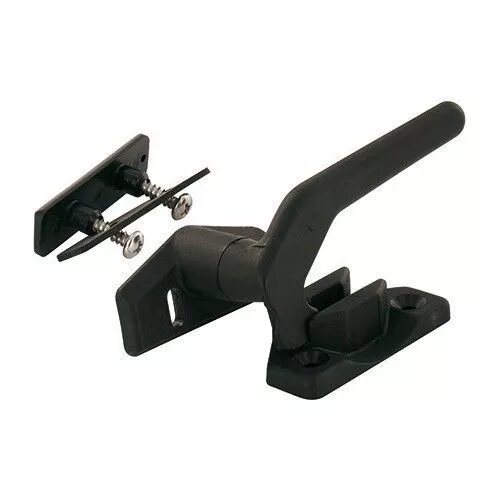

sur le "sunroof" de 1m de large, il y a 4 fermetures ; 2 sur les côtés et 2 en haut ; les deux du haut sont écartées de 60cm et chacune à 20cm de l'angle
je pense que pour une fermeture parfaite, il faudrait, sur le haut, 4 fermetures qui ferais qu'elles serait moins éloignées de l'angle et permettrais un meilleur appui. par le fait quand on tire un peu dessus sans effort le lanterneau appuie bien sur le joint.
c'est logique mais ça permet au fabricant d'économiser quelques euros sur le sunroof
14€ la pièce chez monCCpointcom...
