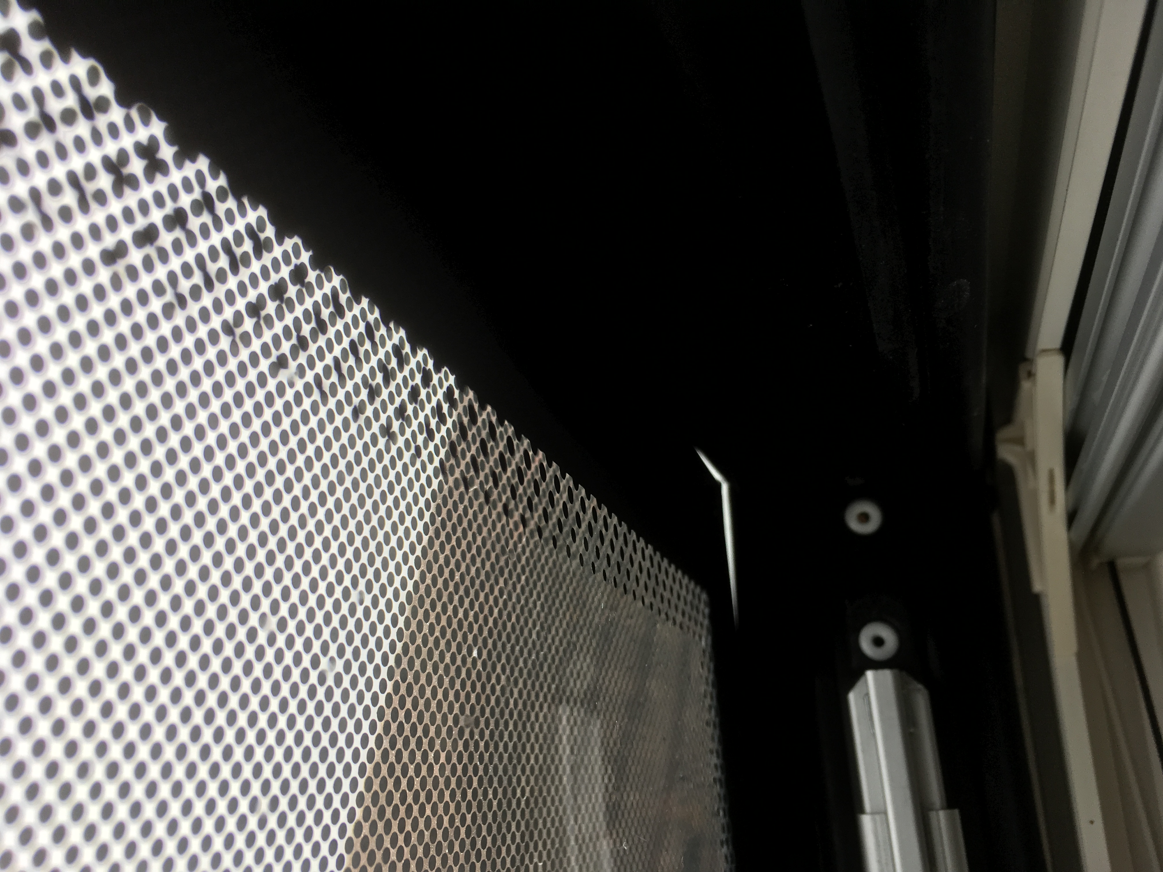

Sur mon Chausson 2018, j'ai le lanterneau panoramique au-dessus des sièges avant qui s'est déformé avec le soleil
il ne ferme plus hermétiquement et quelques gouttes de pluie passent par le jour entre le joint et le lanterneau sur la partie arrière.
Je vais au contrôle étanchéité mercredi, je vais en parler au concessionnaire pour voir ça en garantie.
Cela vous est-il déjà arrivé ?
Pas facile en photo mais on voit le jour en haut

Oh, j'ai bien trouvé le pourquoi et la solution mais j'espère bien que ça passera en garantie, il a 1 an quand même et vu le prix des CC grrr
sur le "sunroof" de 1m de large, il y a 4 fermetures ; 2 sur les côtés et 2 en haut ; les deux du haut sont écartées de 60cm et chacune à 20cm de l'angle
je pense que pour une fermeture parfaite, il faudrait, sur le haut, 4 fermetures qui ferais qu'elles serait moins éloignées de l'angle et permettrais un meilleur appui. par le fait quand on tire un peu dessus sans effort le lanterneau appuie bien sur le joint.
c'est logique mais ça permet au fabricant d'économiser quelques euros sur le sunroof
14€ la pièce chez monCCpointcom...

donc hier RDV pour le contrôle d'étanchéité de la première année, 6900 km au compteur
remplacement "sunroof" pris en garantie, ce n'est pas le seul comme ça, certains baillent beaucoup plus selon le responsable atelier.

J'ai eu le même problème , on pouvait passer la main entre le joint et la caisse.En effet il faisait très chaud. Pour régler le défaut j'ai cloué le joint avec des clous de tapissier (grosse tête bombée) Cela à tenu le reste des vacances, le concessionnaire m'a remplacé le joint en prenant sous garantie.
