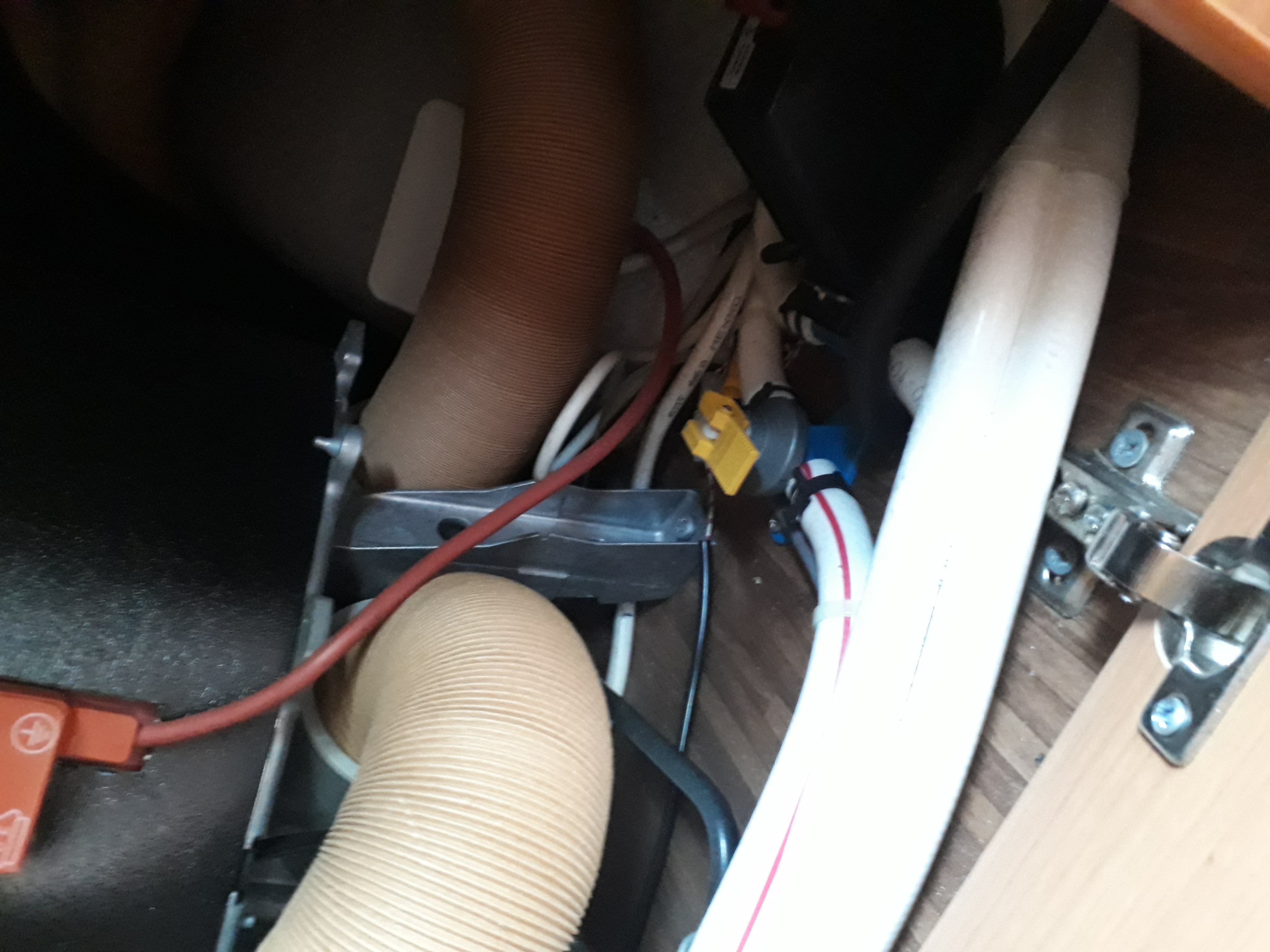

sur le mien il y a cette manette jaune qui permet de fermer le gaz..... Je pense
