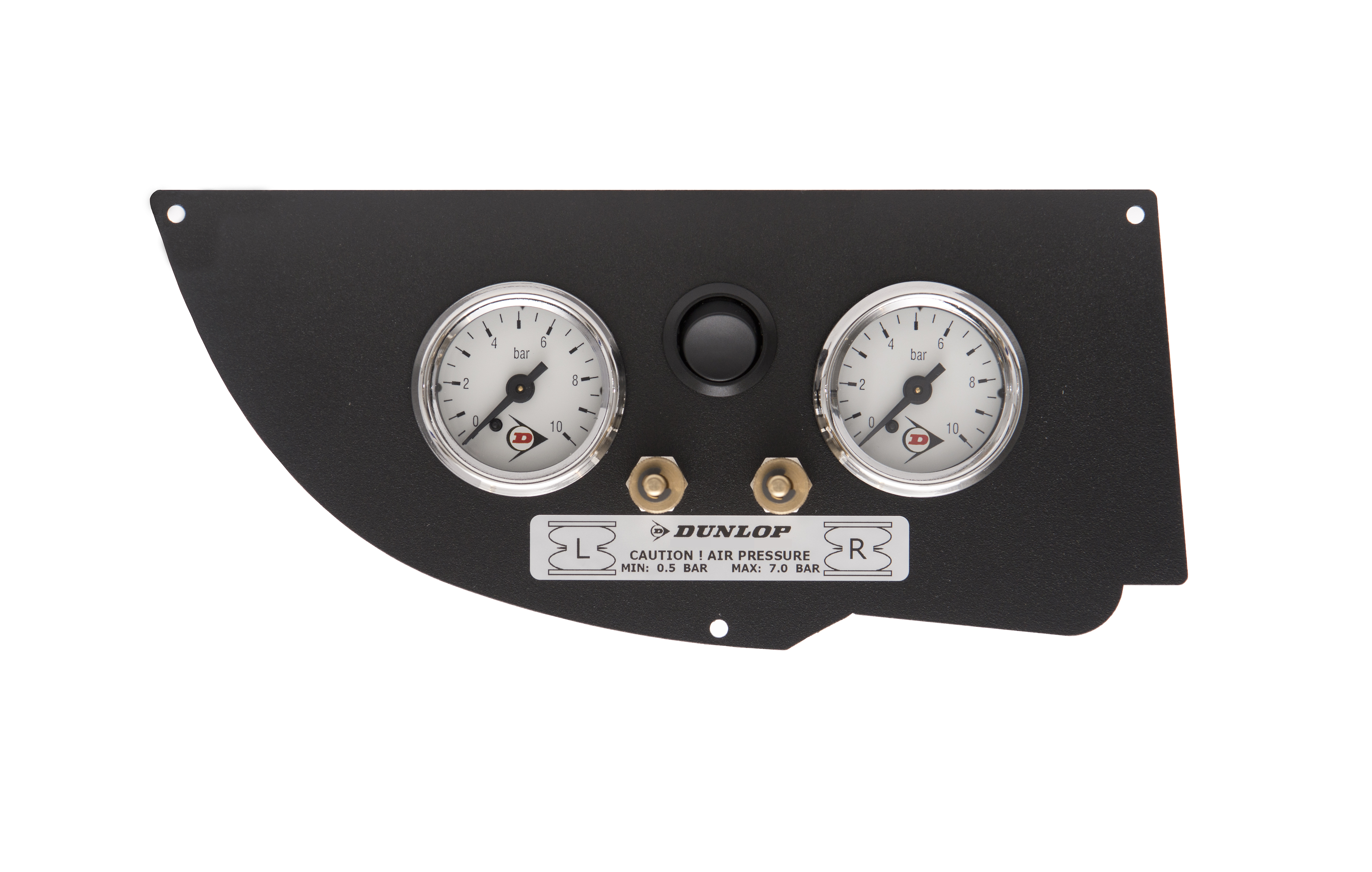

J'ai donc toujours roulé à 2 ou 2,5, le pare-choc remontait de 2-3 cm (porte à faux de 2,50 m) mais ce n'était pas mon but principal de relever le cul, je n'ai jamais touché un ralentisseur. Je recherchais la stabilisation. J'avais posté une photo mais je ne la retrouve pas sur le forum. Disparue avec le bug ?
Mon camping car a été vendu, sur le remplaçant les suspensions seront montées fin juin...je donnerai des nouvelles ici.
J'avais ce manomètre

Je viens de voir que MCK Sawiko préconise 0,5 bar minimum et 4 bars maxi.
Et vous ? vous gonflez à combien ?
