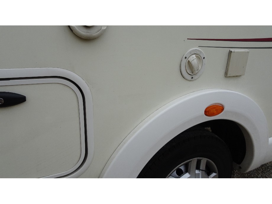

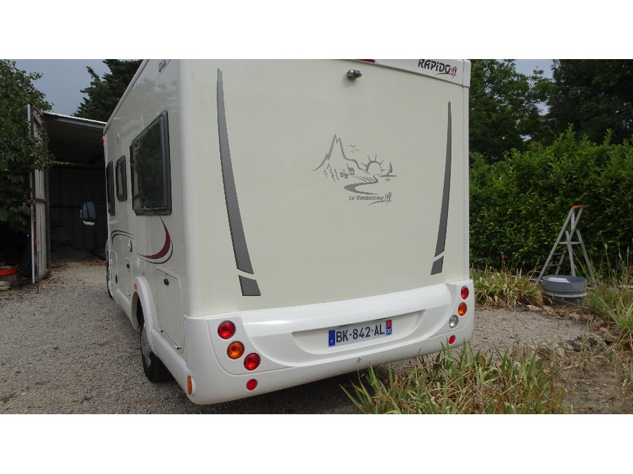

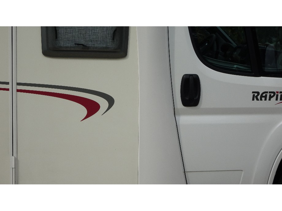

voici donc photos prises ce matin -
j'ai a present 46000 km -
avez vous l'adresse mail de Rapido FR-
comme vous pourrez constater les plastiques enjoliveurs de l'ensemble du cc sont blanc comme a l'origine -
seul les éléments de cellule au gelcote sont altérés-

D'après vos photos le CC à le même problème de jaunissement des parois de la cellule comme les autres véhicules concernés , comme je vous le disais les autres éléments de la carrosserie étant en plastique sont restés blancs . A votre place je le montrerais au concessionnaire pour avoir son avis avant de contacter Rapido mais vu qu'il est de 2011 j'ai bien peur que le constructeur se décharge . Je n'ai pas d'adresse mail mais vous pouvez peut-être leur téléphoner .
Il existe du polish rénovateur pour gelcoat seulement pour le jaunissement j'ai un doute que çà redonne l'éclat du blanc !!!!
