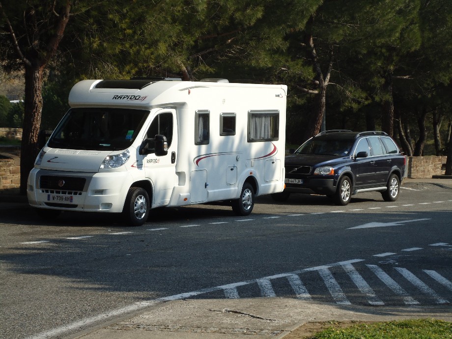

ci joint photos du jour de la livraison ;il est bien blanc !!!

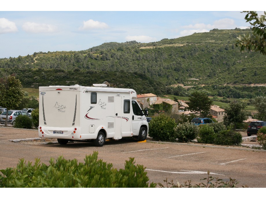

Photo de 2017 avant reprise par le concessionnaire

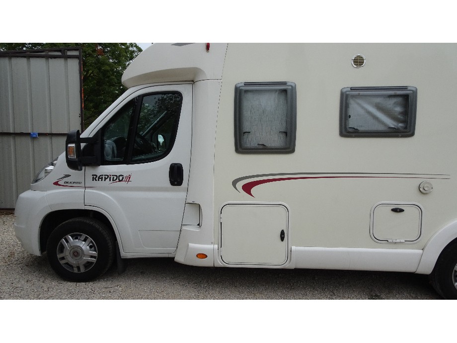

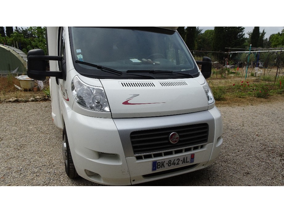

voici donc photos prises ce matin -
j'ai a present 46000 km -
avez vous l'adresse mail de Rapido FR- comme vous pourrez constater les plastiques enjoliveurs de l'ensemble du cc sont blanc comme a l'origine -
seul les éléments de cellule au gelcote sont altérés-

D'après vos photos le CC à le même problème de jaunissement des parois de la cellule comme les autres véhicules concernés , comme je vous le disais les autres éléments de la carrosserie étant en plastique sont restés blancs . A votre place je le montrerais au concessionnaire pour avoir son avis avant de contacter Rapido mais vu qu'il est de 2011 j'ai bien peur que le constructeur se décharge . Je n'ai pas d'adresse mail mais vous pouvez peut-être leur téléphoner .
Il existe du polish rénovateur pour gelcoat seulement pour le jaunissement j'ai un doute que çà redonne l'éclat du blanc !!!!
Voilà tout ce que je peux vous dire sur ce problème
