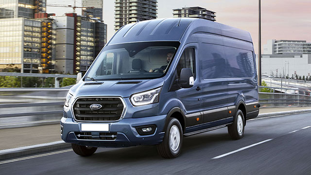

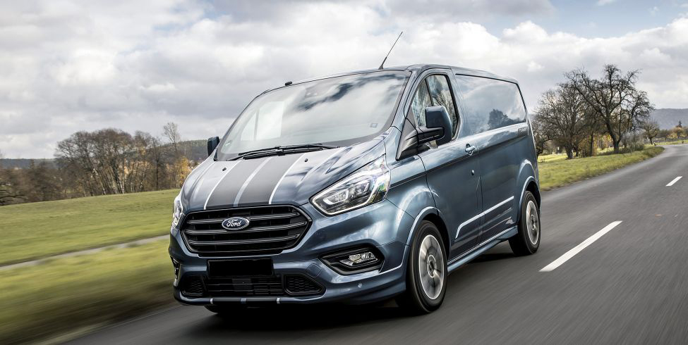

J'y pense aussi mais je ne suis pas sur de la compatibilité de la façade en question
Je ne sais pas si c'est les même sur tous les Transit ???
deux véhicules (3 si on compte le petit utilitaire mais plus le même tableau de bord c'est sûr)
le petit transit
le gros transit
