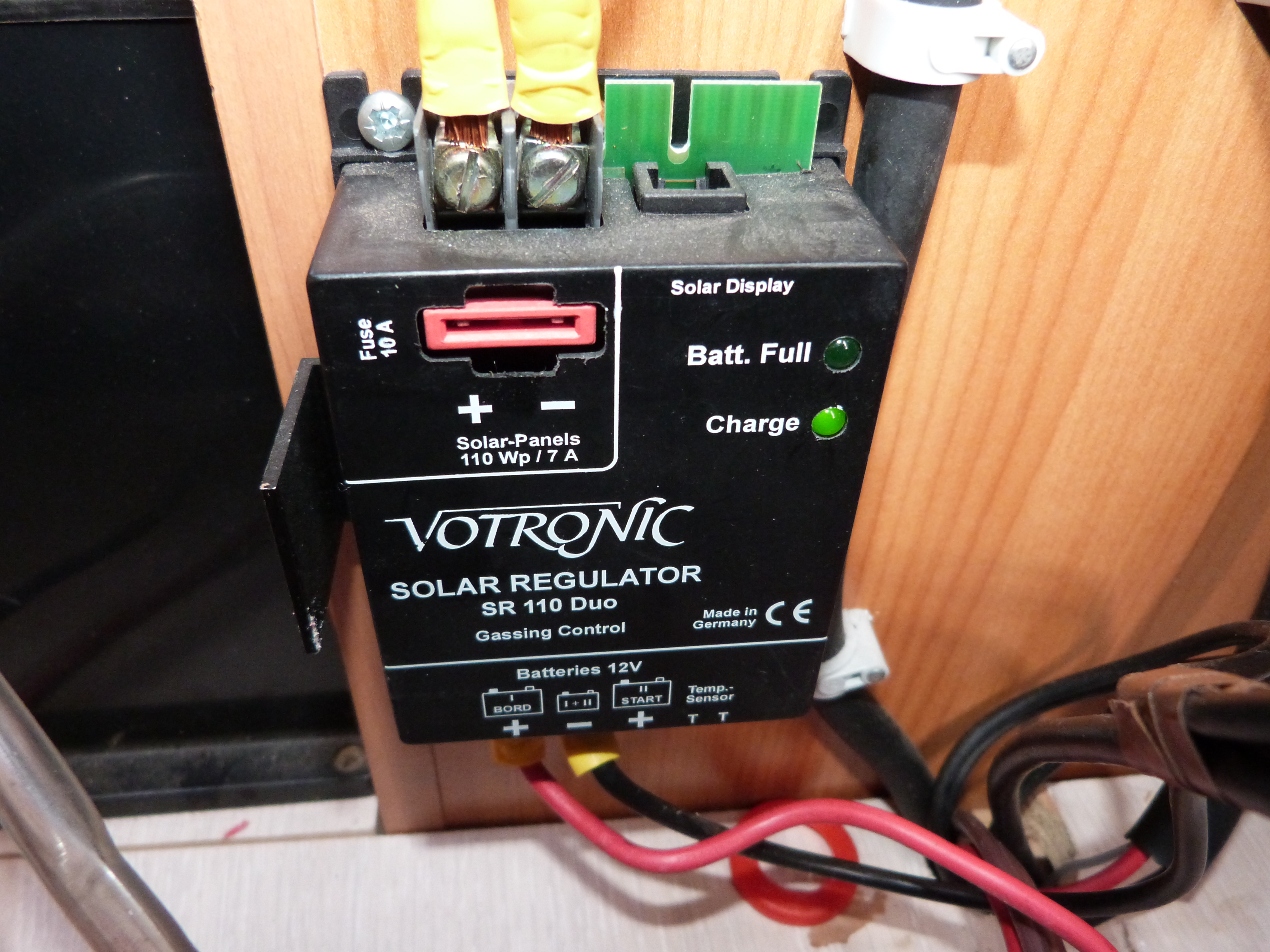

Message non lu par jujus31 » 14 nov. 2019, 13:56
voila la photo de mon votronic

Message non lu par Le Surzurois » 14 nov. 2019, 15:54
Il suffit de mettre un câble identique à la batterie déjà reliée, je ne pense pas qu'un fusible soit nécessaire le Votronic en possède déjà un?

[L’extension png a été désactivée et ne peut plus être affichée.]
sur le plan que j ai trouve sur le net ils mettent un fusible

Message non lu par Le Surzurois » 14 nov. 2019, 19:19
Re, :coucou:
Là c'est mieux avec le plan mais je trouve un peu léger le câble pour relier la batterie Porteur?

Message non lu par jujus31 » 14 nov. 2019, 19:22
je vais mettre le meme que celui qui relie la batterie cellule mais le courant ne risque t il pas de se perdre si le fil est trop gros?
