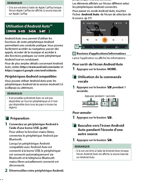

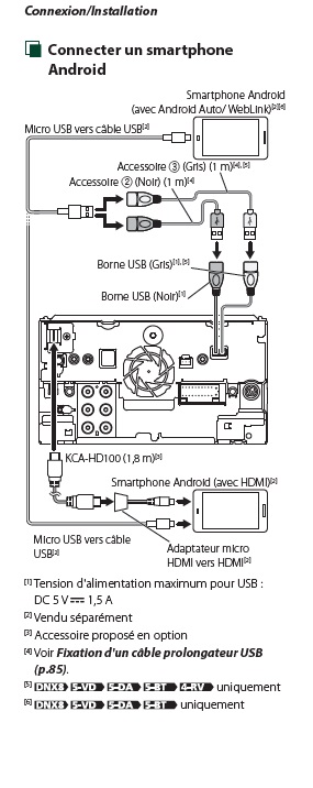

sur le dessin des connections (en haut) il est précisé ainsi que dans le mode d'emploi que tu publies, la liste des modèles qui ont android auto
pour le dessin:
(with android auto /weblink) (1) (6)
le (6) renvoie à la note : DNX8, 5-VD, 5-DA, 5-BT seulement
pour le texte:
dans le titre :DNX8, 5-VD, 5-DA, 5-BT
Le 4-RV n'est cité nulle part
