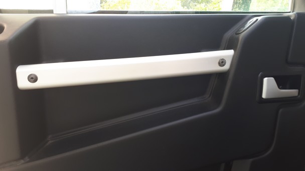

C'est la bonne procédure, il y a aussi une vis dans le creux de la manette d'ouverture de la porte
Sur la mienne CC de 2012 les vis sur la poignée Alu sont apparentes

Merci pour votre réponse....Le problème c'est que la poignée en alu n'a aucune vis apparente.
Ce tube ne bouge pas il ne coulisse pas !

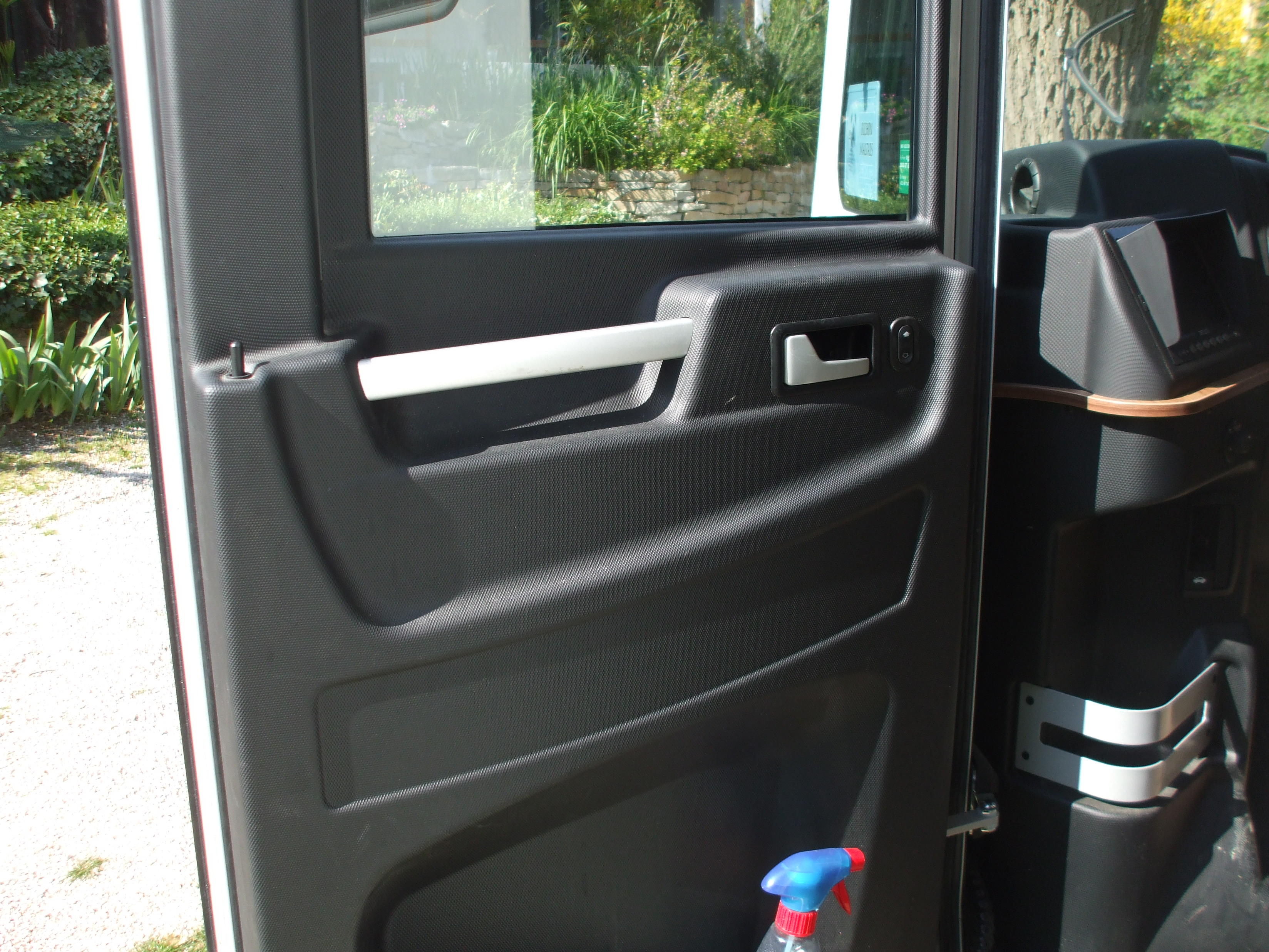

Je confirme la poignée en alu n'a pas de vis.....
En enlevant la petite poignée intérieure d'ouverture,on voit le bout de la poignée alu...Celle ci peut coulisser un peu à droite ,il faut un coup sec ,mais ne sort pas...Il doit falloir que l'habillage de la porte soit décollé.....
