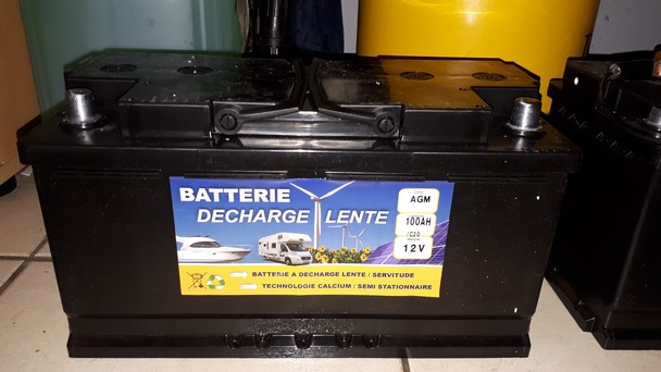

Cette batterie est une batterie de démarrage et non une batterie à décharge lente destinée à un usage Cellule
Il te faudrait au moins une Batterie de 100 Amp décharge lente comme celle ci
http://www.batteries-selection.com/batterie.php?idb=14

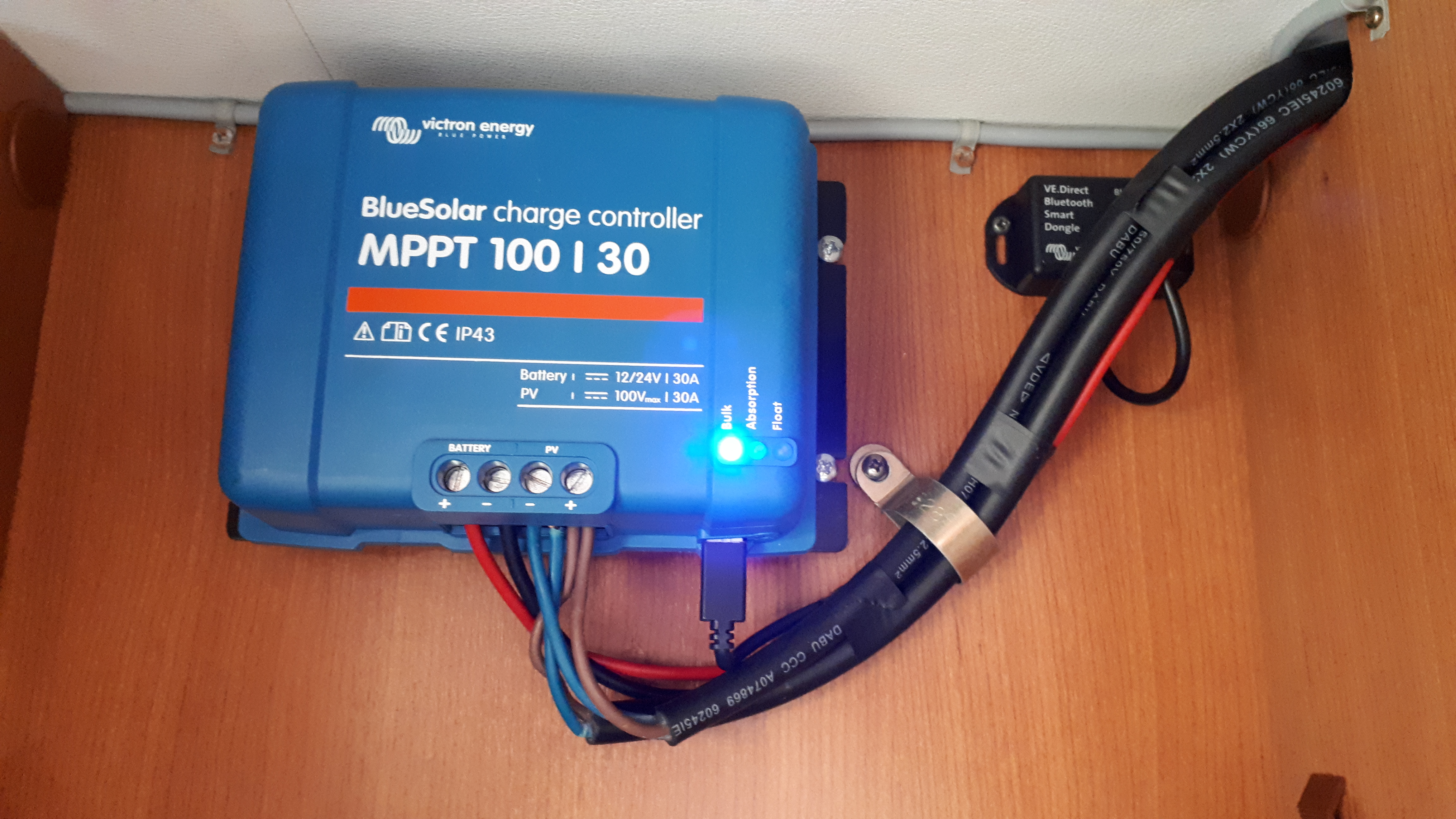

Si tu te déplace beaucoup elle se rechargera en roulant mais pour du Stationnaire 2 / 3 jours il faudrait au moins un panneau Solaire de 120 w avec régulateur MPPT
J'ai pris chez eux en 2019 deux Batteries de ce type 100 Amp(livrées dans les deux jours) , rechargées par deux panneaux solaires de 120 w chaque, régulateur MPPT Victron 30 Amp.
On tiens la semaine sans branchement 220 v et sans déplacement, même consommateurs éclairage, chauffage, Frigo et télévision sans compter
