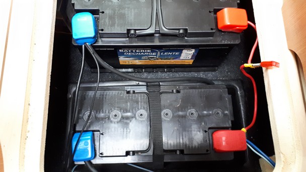

Il te faudrait au moins une Batterie de 100 Amp décharge lente comme celle ci
http://www.batteries-selection.com/batterie.php?idb=14
Si tu te déplace beaucoup elle se rechargera en roulant mais pour du Stationnaire 2 / 3 jours il faudrait au moins un panneau Solaire de 120 w avec régulateur MPPT
J'ai pris chez eux en 2019 deux Batteries de ce type 100 Amp(livrées dans les deux jours) , rechargées par deux panneaux solaires de 120 w chaque, régulateur MPPT Victron 30 Amp.
On tiens la semaine sans branchement 220 v et sans déplacement, même consommateurs éclairage, chauffage, Frigo et télévision sans compter fgs
Messages : 1566
Re: Batterie cellule .
Message non lu par Le Surzurois » 03 mai 2020, 13:59
Batterie AGM
Les deux en place
Le branchement
Le régulateur MPPT Victron
