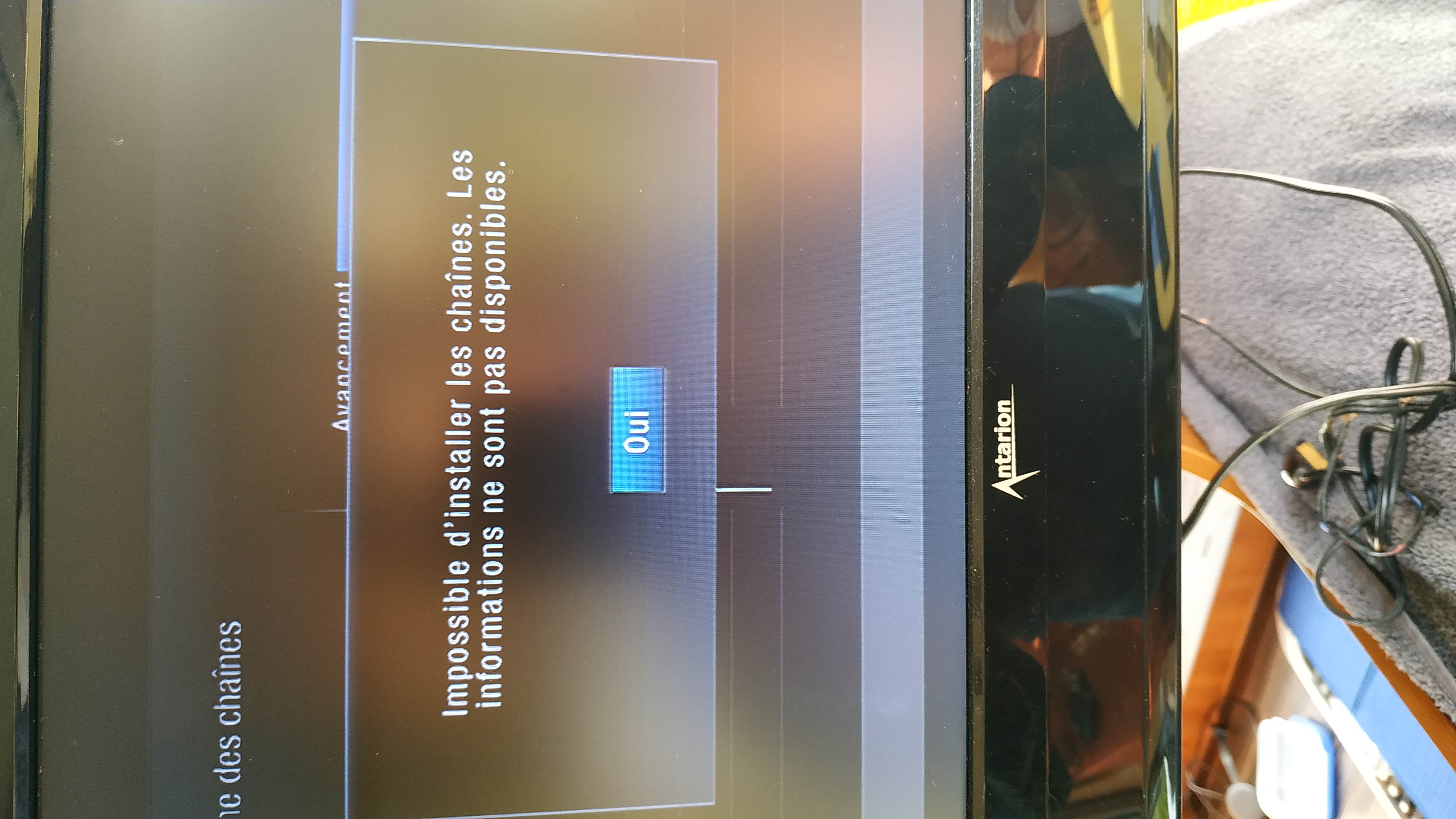

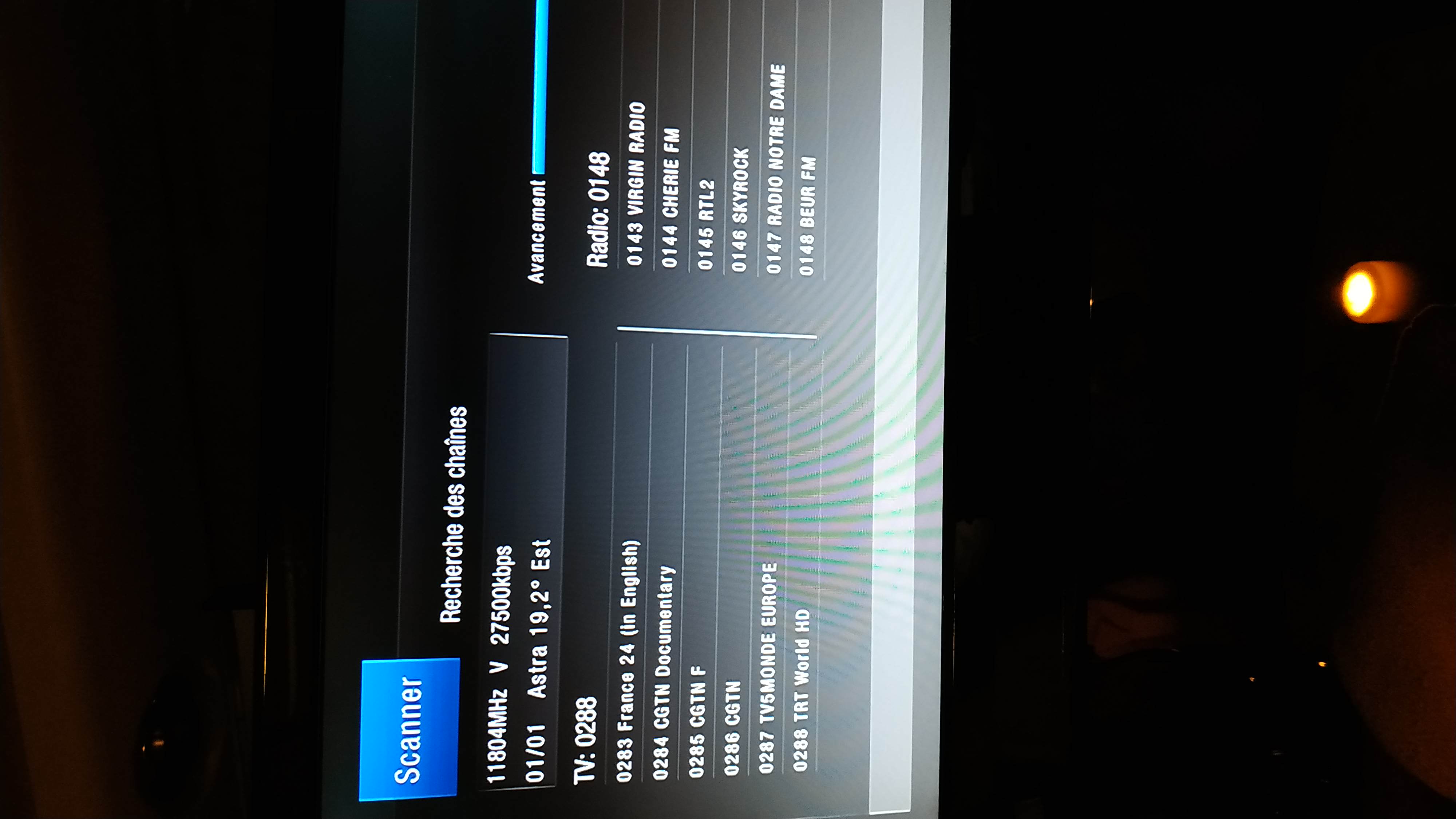

je vous joint quelques photos
je suis en train de refaire un balayage mais toujours rien
j'ai fait une remise a zero de mon demodulateur,peut etre manque t'il un parametre?
merci d'avance pour votre aide

La photo 3 est floue, c'est pourtant celle qui pourrait aider. J'ai réussi à la voir en agrandissant ... quelles sont les possibilités qui te sont offertes pour type LNB photo 3.
De quelle parabole disposes-tu ? Quel est ton démodulateur ?

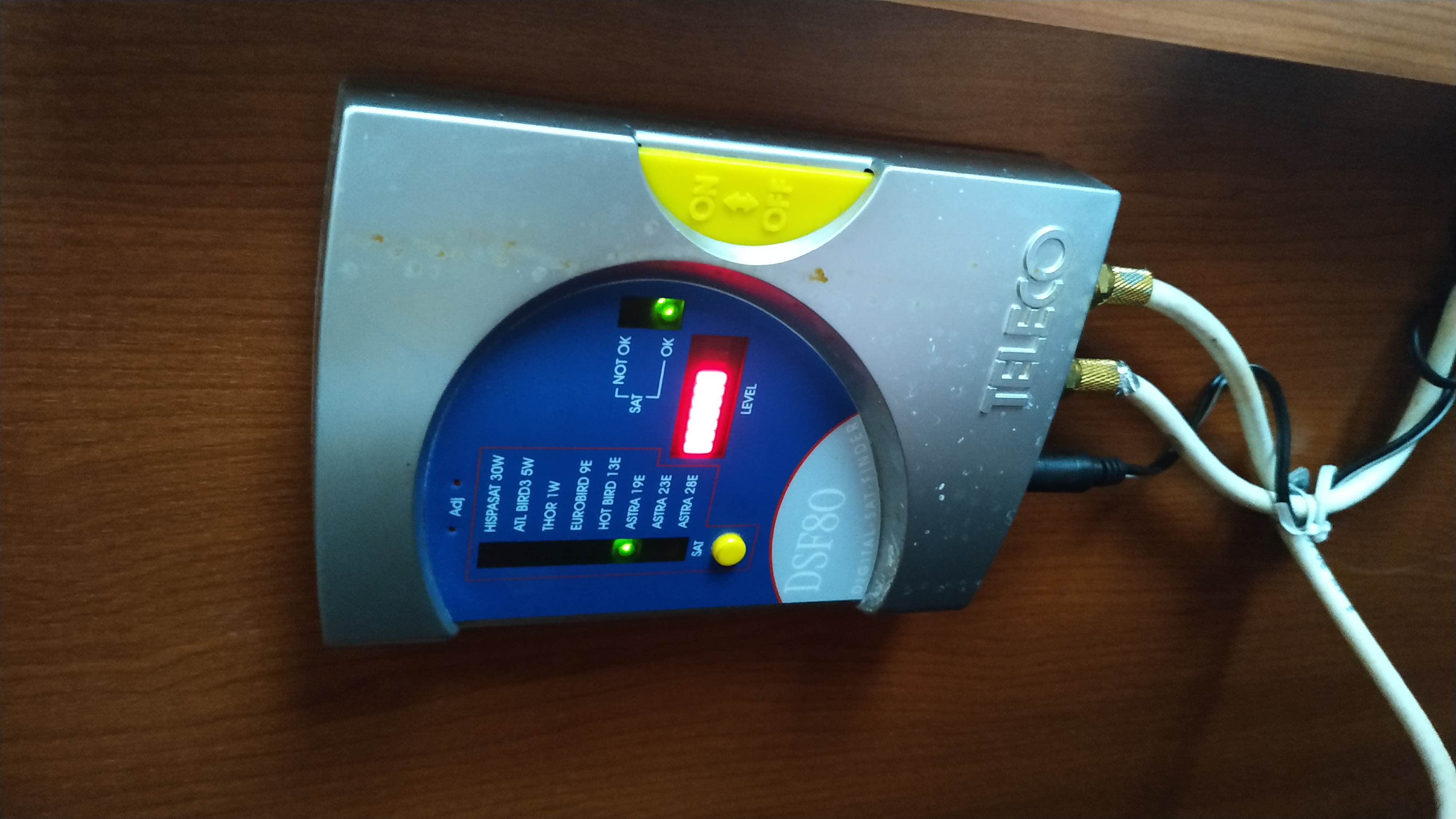

Dis-nous en un peu plus... Es-tu bien certain d'être sur le satellite malgré ton pointeur ?
Ton démo semble fonctionner car tu as une diode verte?
As-tu essayé uniquement avec les bargraphes de ton démo en déconnectant le pointeur ?

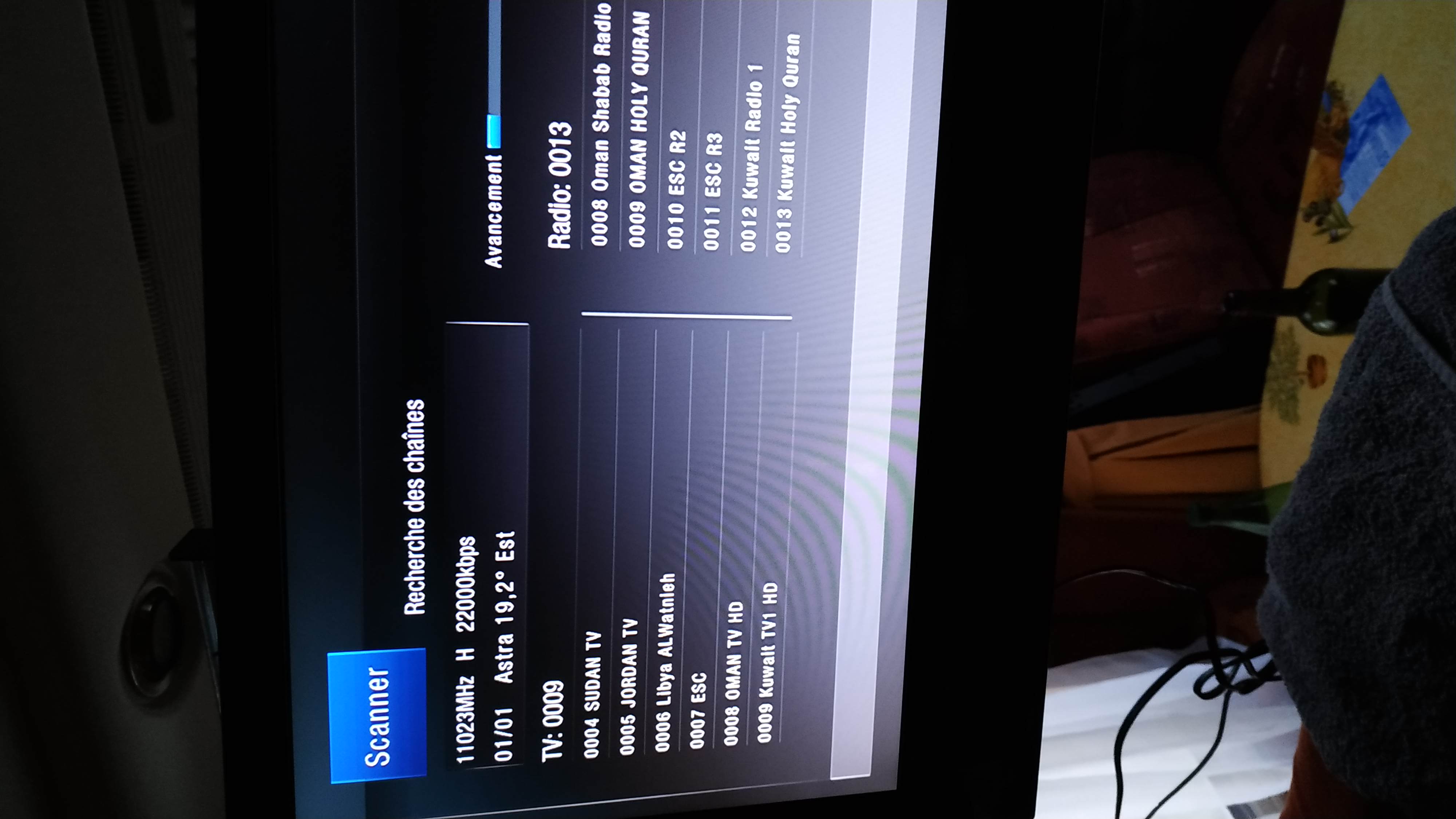

Regarde et indique moi quelles chaînes étrangères tu reçois. Tu es vraisemblablement sur le satellite Astra 3B 23.5°E et peut-être même sur Astra 2 28.2°E.
Tu ne m'as pas répondu donc j'imagine qu tu utilises une parabole manuelle. Tu es probablement trop bas en élévation et trop vers l'est en azimut. Monte un peu ta parabole et tourne très très très très très très très très très très très très lentement ton mât un peu plus vers le sud. Pour obtenir une aide tentant d'être efficace, il est bon de décrire le problème mais aussi de répondre avec précision aux questions de ceux qui cherchent à t'aider.
Ce n'est qu'une hypothèse, je ne vois pas bien ta photo?

j'ai fait installation rapide
j'ai toutes les chaines de la tnt mais je n'ai pas de son!!!
Re: je ne recois plus mes chaines tnt sat
Message non lu par fun29 »
j'ai mis "arreter," dans sortie video

par ailleurs je précise aussi que contrairement a ce que certaines personnes m'ont indiqué sur facebook,mon pointeur dsf80 semble donc toujours fonctionné

En ce qui concerne ton pointeur DSF 80, il fonctionne encore pour Astra1 19.2°E, je devrais dire : il fonctionnera tant qu'il y aura des transpondeurs en DVB-S. Les utilisateurs de FRANSAT ne peuvent plus l'utiliser car il n'y a plus que des transpondeurs en DVB-S2 sur Eutelsat 5°W. Il est probable qu'il devienne obsolète pour Astra1 un jour mais pour le moment il doit y avoir encore environ 40 transpondeur en DVB-S sur ce satellite. Il est remplacé par le DSF90 mais garde le tien pour le moment. Sais-tu quel transpondeur (ou quels transpondeurs) utilisent ton DSF80 ?
Si un jour tu as un problème avec, tu dévisses le coaxial qui est vissé sur REC et celui qui est vissé sur ANT. Tu les réunis par un Raccord F femelle/femelle (entre 1 et 2 €) :https://lh3.googleusercontent.com/Qzzq- ... zDjvA=w460 et tu effectues une recherche en utilisant les bargraphes de ton démodulateur : https://px644.jimdofree.com/la-t%C3%A9l ... rechercher

Hier soir tu devais être sur Hotbird 13°E (sous réserve d'une erreur possible) compte tenu de ta photo et les données de ce transpondeur : https://fr.kingofsat.fr/tp.php?tp=312
C'est curieux. Surtout si la diode de ton DSF80 était verte …. ou alors tu as tourné vite ta parabole ….. pour tomber juste sur Hotbird 13°E. (Il y a environ 2° d'écart en élévation pour ces 2 satellite dans le 29, il est possible de faire cette erreur en camping-car).
Cordialement.
