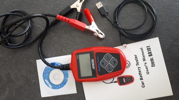

Pour le contrôle des batteries j'utilise celui-ci
A suivre.....

Voila le résultat d'un test sur Batterie AGM 80 Amp de 2012 réalisé en 2019
On notera malgré une charge à 98% que la Batterie n'a plus que 22 % de Capacité= 17.6 Amp fgs
