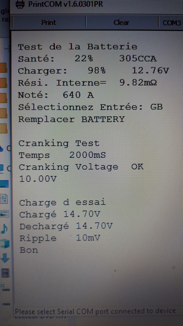

Re: batterie ne charge pas sur le solaire
merci pour la Doc j'ai pu voir la fonction des voyants qui ne doivent pas être tous allumés après charge et égalisation.
Le schéma de la doc indique sortie régulateur sur batterie (pourquoi un répartiteur 12 v?)
Le raccordement du régulateur a-t-il été réalisé Batterie en premier et panneau solaire ensuite?
Pour le contrôle des batteries j'utilise celui-ci
A suivre.....
