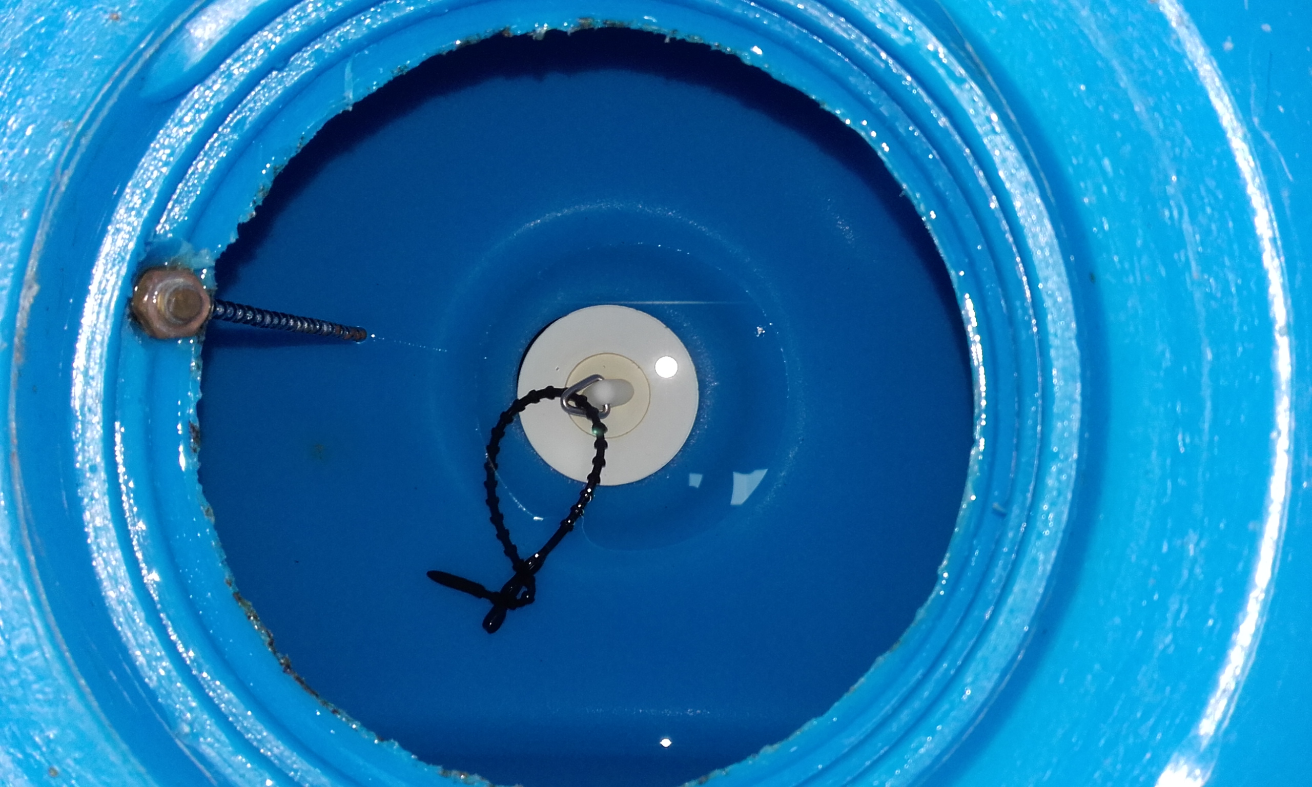

Message non lu par patrick16 » 07 oct. 2022, 14:51
Je viens d'acheter d'occase un pilote p 706 et je n'arrive pas ç trouver comment vidanger les eaux propres pour hiverner le CC . Quelqu'un possede t-il la solution ?
MercI
bernard30
Messages : 23
Enregistré le : 13 nov. 2019, 13:26
Re: vidange eaux propres
Message non lu par bernard30 » 07 oct. 2022, 15:21
au fond de la réserve d'eaux propres, une fois le gros bouchon à vis retiré, il y a une trappe: il faut plonger la main dans le réservoir pour retirer cette trappe; il doit aussi y avoir, si chauffage au gaz, une sécurité qu'il faut activer en tournant le petit levier bleu( généralement) pour purger aussi le systéme de chauffage; par précaution pour l'hivernage j'ouvre tous les robinets, bien entendu lorsque la pompe à eau est coupée

Le fameux bouchon ded lavabo au fond du réservoir (Pilote)
