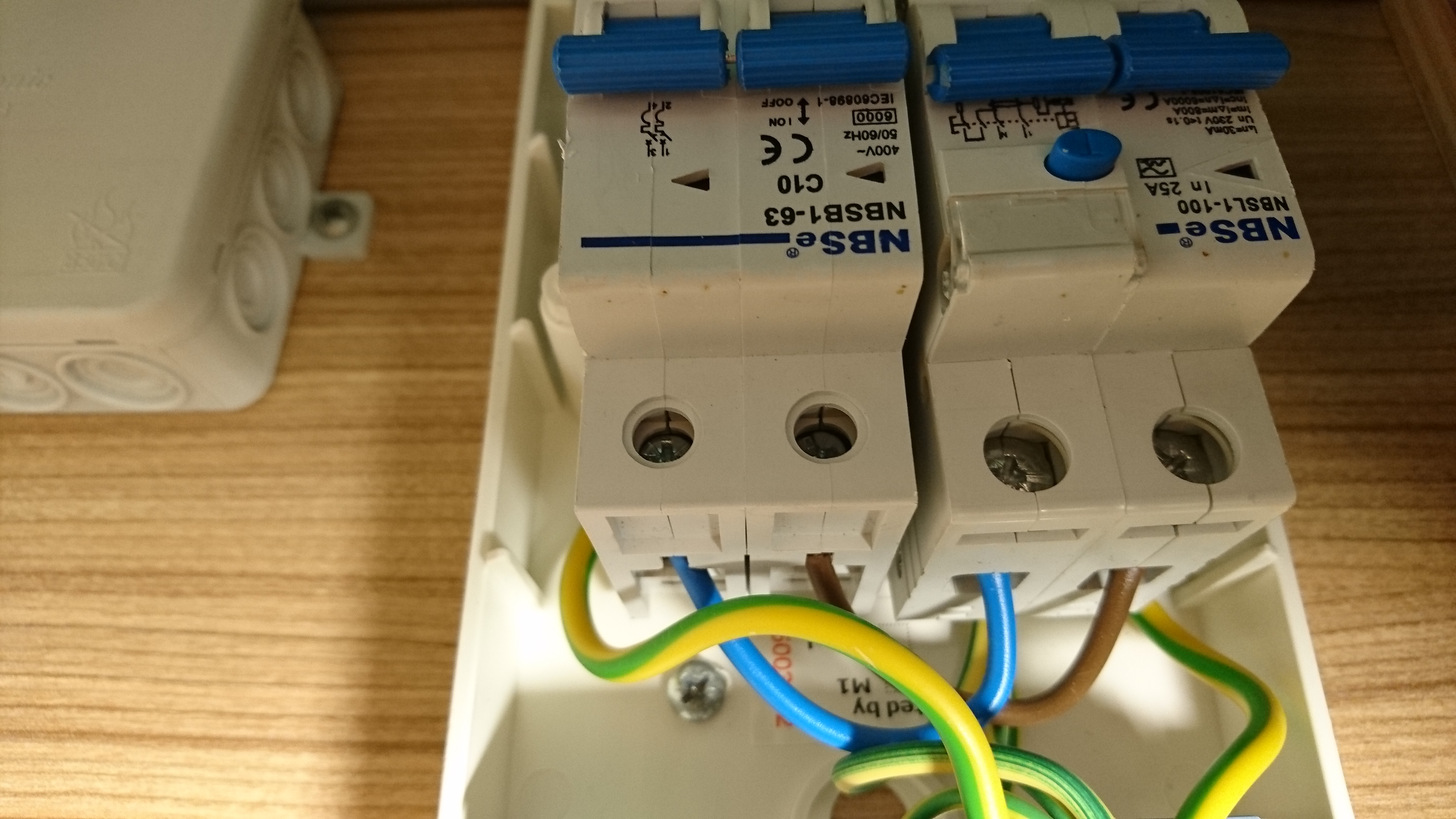

Bonjour a tous
deja meilleurs voeux pour cette nouvelle année
etant nul en electricité
j'ai besoin d'informations
en remplacant le boitier qui etait cassé d'arrivée du230V dans le CC
je suis surpris de ma decouverte apres avoir cherché
1° - resultat : l'arrivée du230V se fait toujours par dessus
2°-et que le fil bleu doit etre a Gauche
la fleche est l'arrivée du 230>
merci de vos constatations a savoir si cela est fiable ??

Les disjoncteurs et différentiels peuvent être alimentés par le haut ou par le bas.
Sur ton différentiel la lettre "N" est à droite, donc c'est bon.
Utilise le bouton test pour vérifier que tout fonctionne bien.

merci mais je ne vois pas la lettre N
