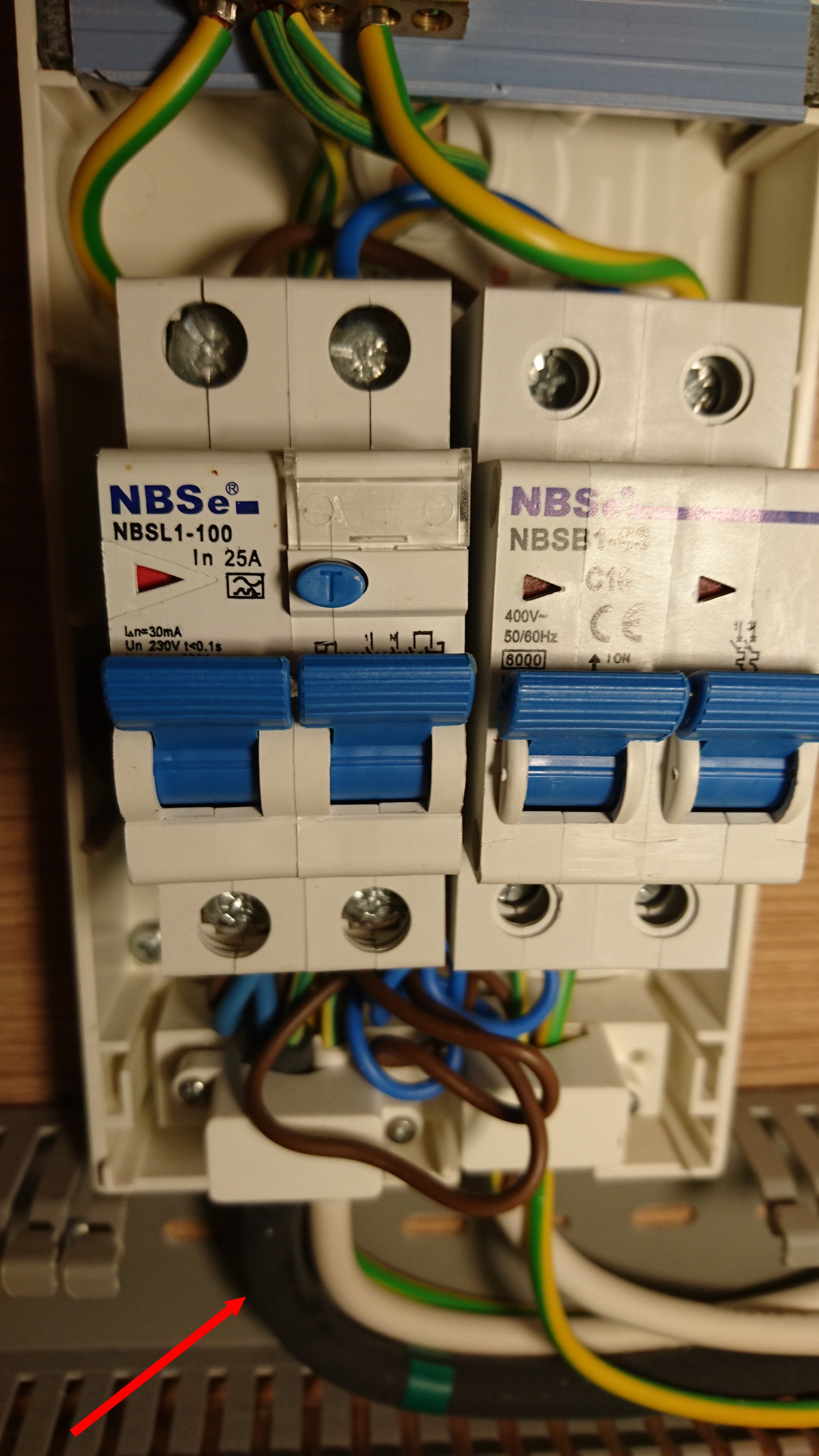

en remplacant le boitier qui etait cassé d'arrivée du230V dans le CC
je suis surpris de ma decouverte apres avoir cherché
1° - resultat : l'arrivée du230V se fait toujours par dessus
2°-et que le fil bleu doit etre a Gauche
la fleche est l'arrivée du 230>
merci de vos constatations a savoir si cela est fiable ??

Les disjoncteurs et différentiels peuvent être alimentés par le haut ou par le bas.
Sur ton différentiel la lettre "N" est à droite, donc c'est bon.
Utilise le bouton test pour vérifier que tout fonctionne bien.

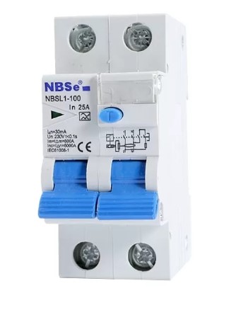

dhg malcolmbass
merci mais je ne vois pas la lettre N
