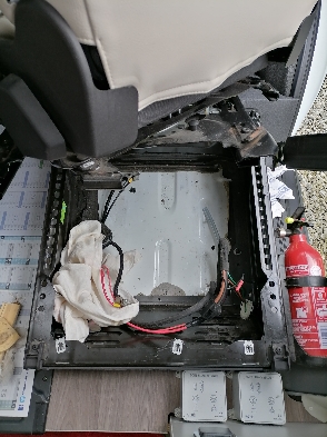

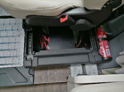

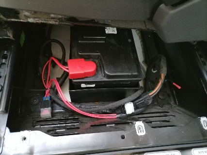

Je possède un CC sur porteur Ford 2017, j'ai la batterie cellule à remplacer. Celle ci se trouve sous le siège passager.
J'ai fait une tentative de remplacement sans démonter le siège, mais lorsque j'essaie de sortir la batterie, le haut de la
batterie bute sur le plateau du siège,
Il y a t il une astuce pour la sortir sans démontage du siège ??? .......... Ou pas le choix ???
Quelqu'un a t il eu l'occasion de remplacer cette batterie ??

J'ai un Ford transit de 2012 comme porteur et n'ai pas pu faire autrement que de sortir le siège. C'est aussi beaucoup plus pratique pour travailler et remettre la/les nouvelles batteries. Mais c'est une évidence que ce n'est pas idéal.

Ford, Fiat même galère pour ceux qui ont la batterie sous le siège! Faut le démonter!

Re bonjour à tous,
Je me suis relancé cet après midi dans mon investigation.
Opération réussie ,j'ai passé plus de temps à démonter et remonter le siège. ....
J'ai fais attention de ne pas foirer les têtes de vis. (J'avais injecté du wd 40 auparavant )
Mission accomplie.....ouf!!!
Je vous remercie pour vos conseils et votre soutien.

Message non lu par leclion3522 » 17 févr. 2023, 20:41
Je joins des photos, mais ne sait pas si elles seront visibles. Cela me paraît bizarre.
