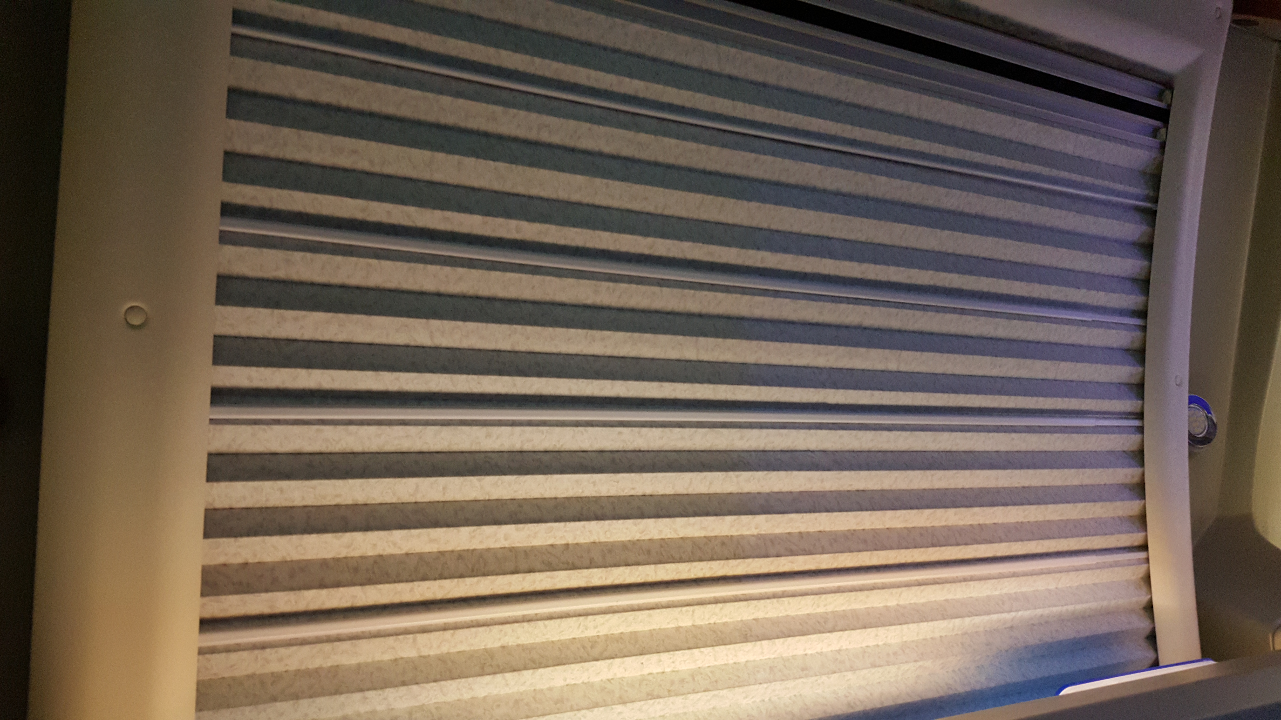

Bonjour à tous
J'ai trouvé la solution, rapide, sans démontage, sans colle.
Utiliser une moulure équerre en bois (2x2cm), la placer entre les 2 glissières jusqu'aux 2 ficelles et voilà, ça coulisse parfaitement (104cm)
Si comme chez moi, la moulure se coince en bas, simple, glisser une 2ème moulure en bas qui restera fixe et qui servira de butée, sa longueur pourra être moins longue que l'autre car elle ne risque pas de bouger (101cm)
Et couleur bois, c'est parfait, ça fait un look d'enfer avec l'agencement de ma cellule.
sergiux 36
Re: rideau accordéon sky roof
Message non lu par sergiux 36 » 21 août 2023, 10:21
Voici 1 photo de mon montage avec moulure bois
sergiux 36
Message non lu par sergiux 36 » 21 août 2023, 10:41
Désolé, impossible de vous mettre 2 photos concernant la pose de moulure bois.
