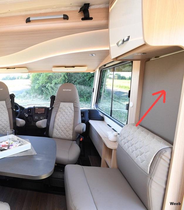

la télévision se trouvait ici.
donc l'idée était de la mettre ici (photo weeb avant création du meuble)

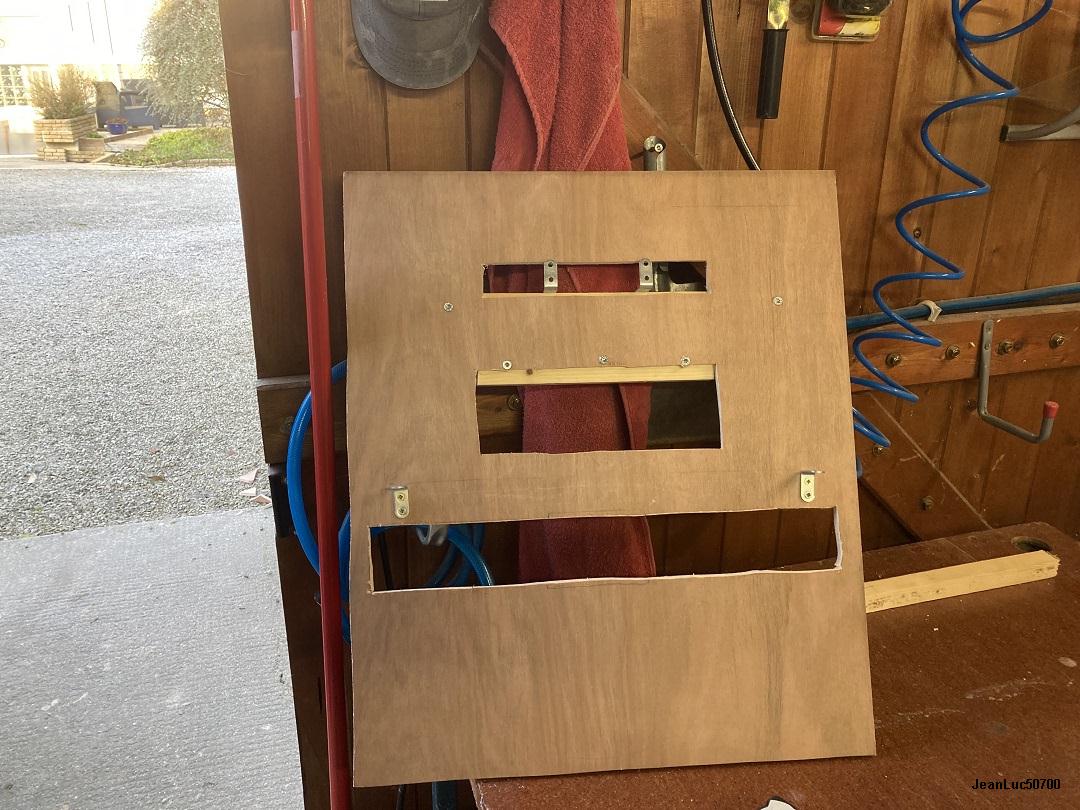

création de la plaque ou sera accrochée la télévision et la barre de son.

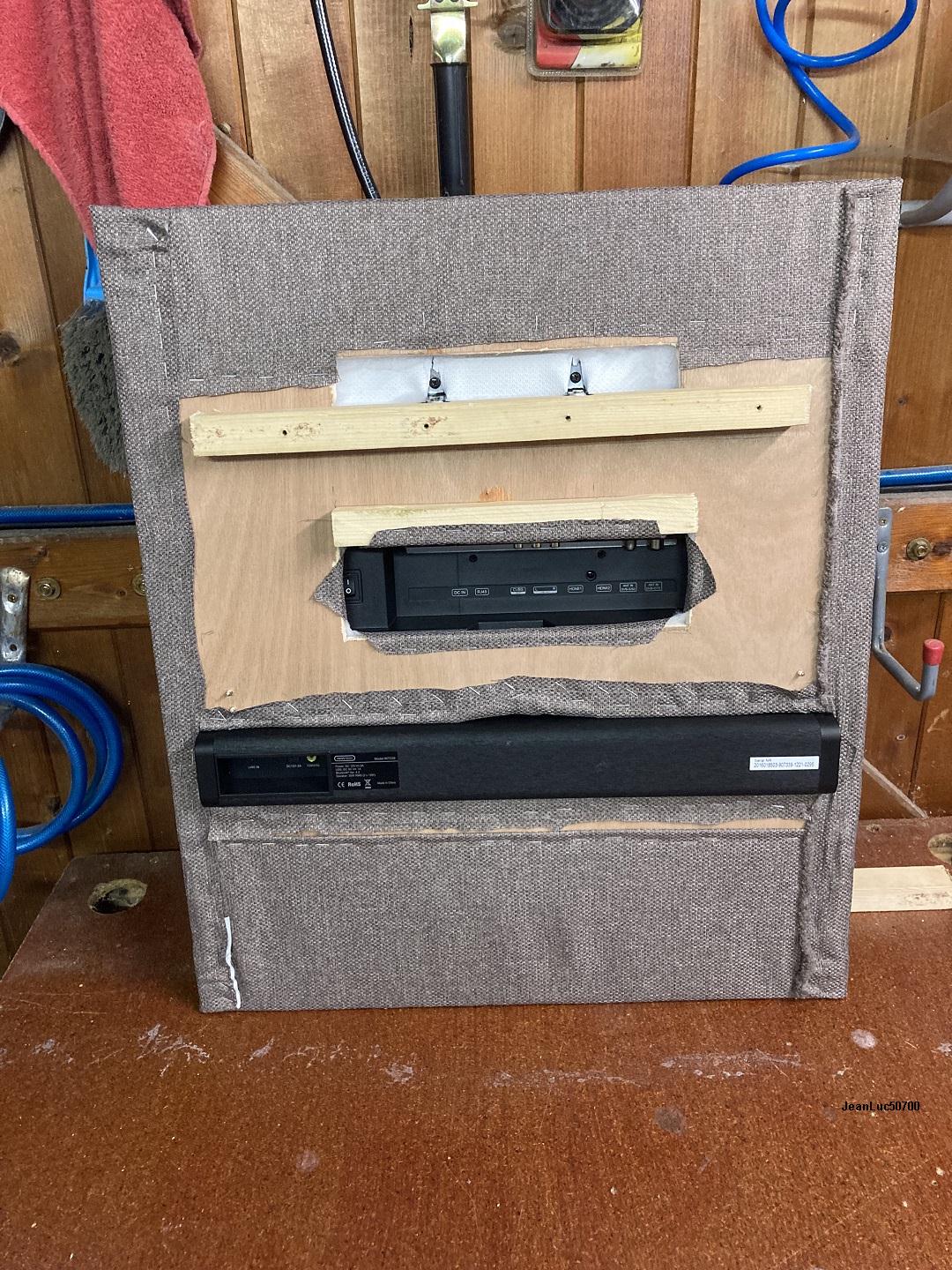

recouvert de bourre oreiller pour faire un effet de gaufrage sous le tissus.
mise en place de la télévision et de la barre de son sur la plaque. En faisant comme cela , si il y a une panne cela sera plus facile à démonter car la plaque est maintenue par 4 vis.
