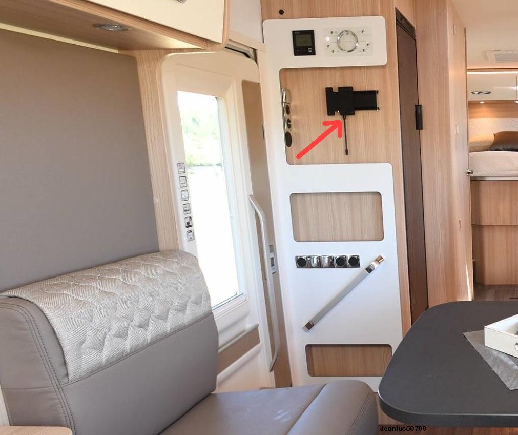

la télévision se trouvait à l'entrée de la porte principale.
pas pratique du tout et e plus soumis à des vibrations terribles.
comme nous avions fait le coin "pipi-room" de notre petite bête (voir autre chapitre) , nous avons mis la télévision au dessus du meuble que j'avais fait.
la télévision se trouvait ici.

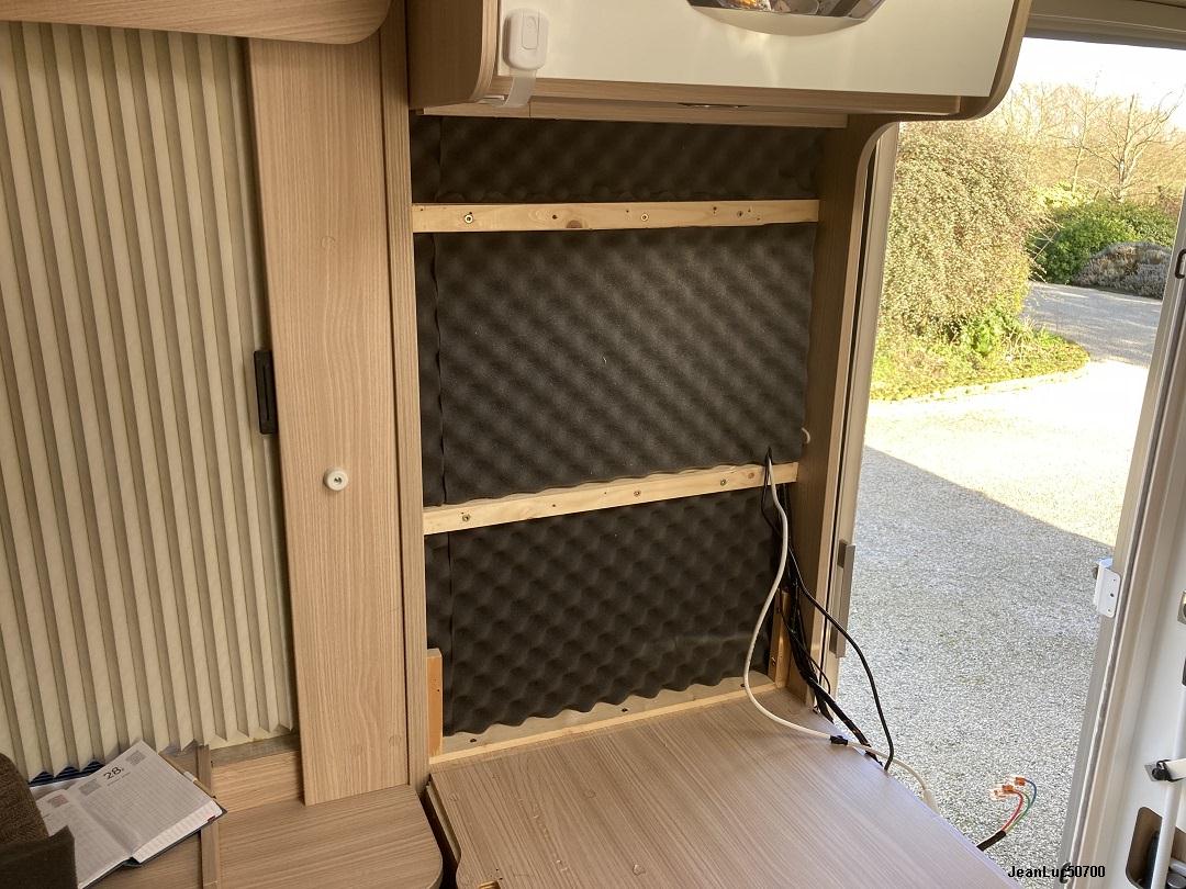

donc l'idée était de la mettre ici (photo weeb avant création du meuble)
insonorisation de la cloison , pour éviter que les gens à l'exterieur profite du son.

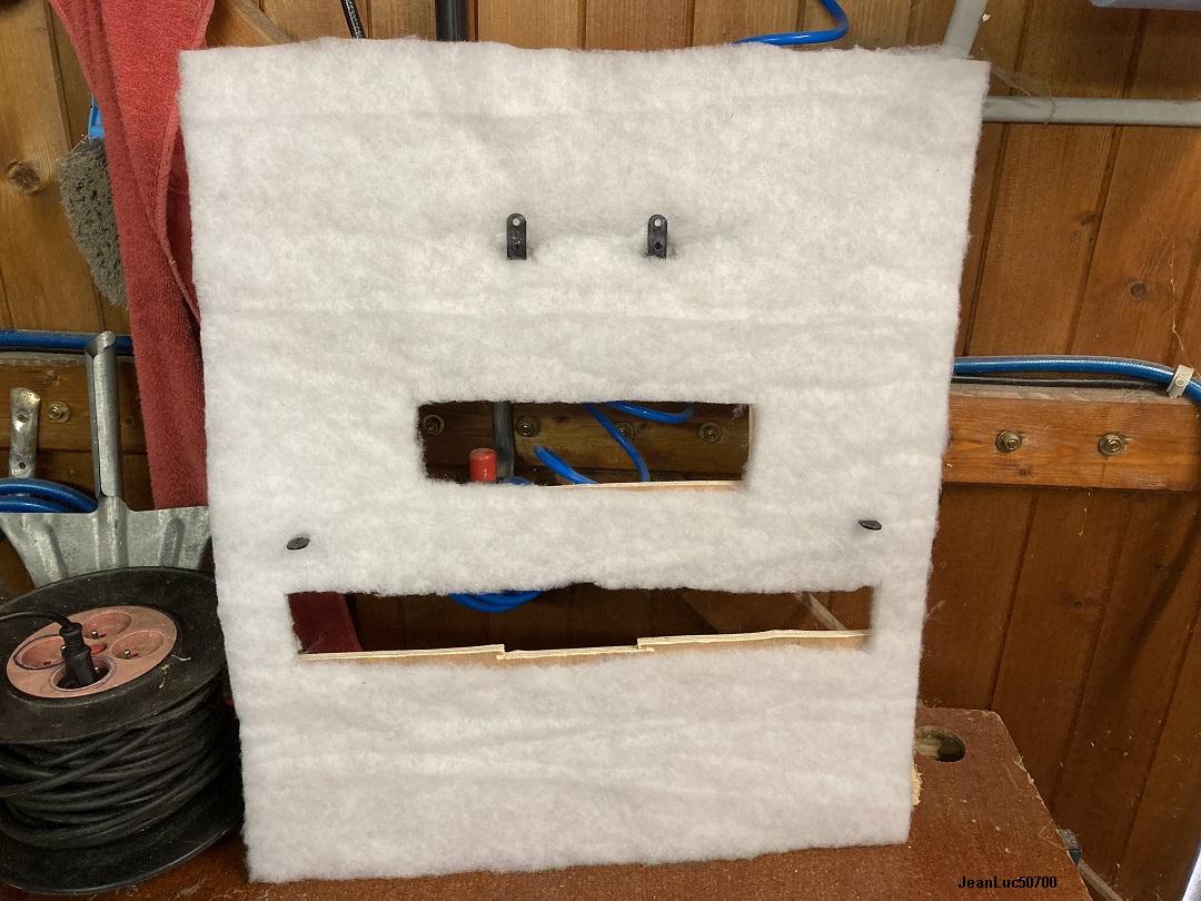

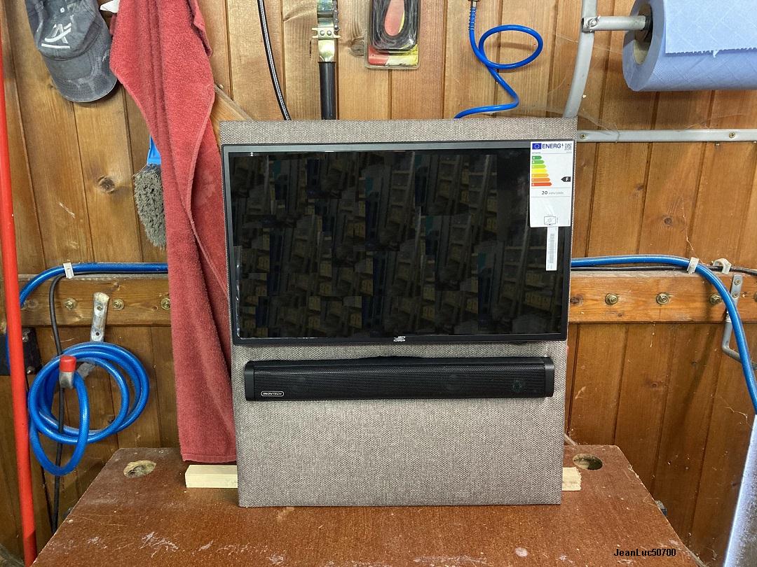

création de la plaque ou sera accrochée la télévision et la barre de son.
recouvert de bourre oreiller pour faire un effet de gaufrage sous le tissus.
mise en place de la télévision et de la barre de son sur la plaque. En faisant comme cela , si il y a une panne cela sera plus facile à démonter car la plaque est maintenue par 4 vis.

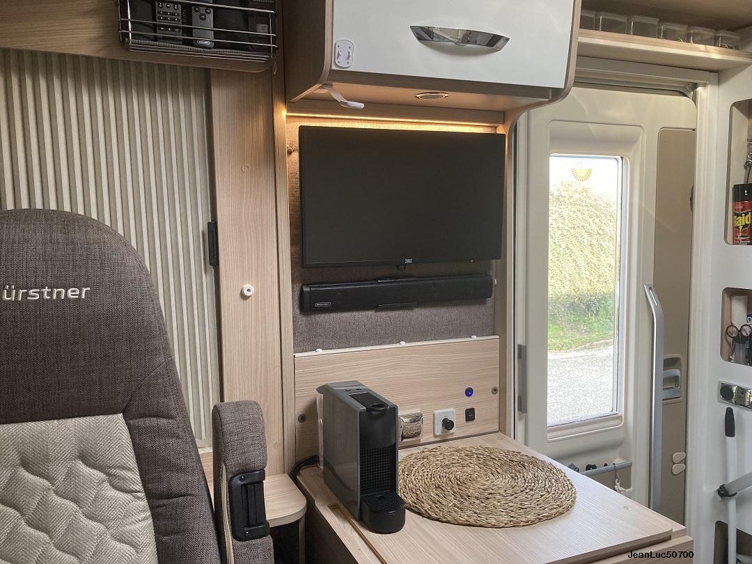

mise en place de la televison au dessus du meuble de "canaille" avec une bande leds cachés derriere la television.
j'ai rajouté 2 prises 220 volts , une prise 12 volts
