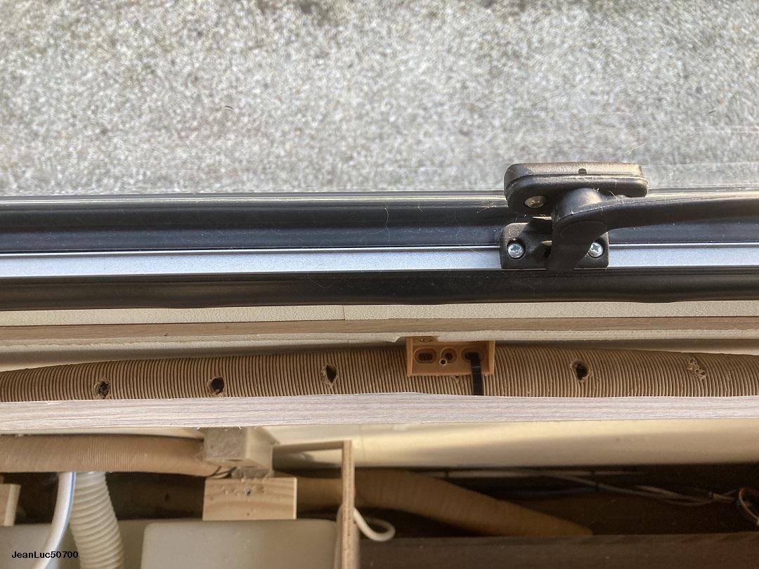

j'en profite pour faire une sortie d'air chaud vers la fenêtre ,car il y a quelques fois de la condensation.
je perce la gaine pour avoir plusieurs jets de chaleur.
