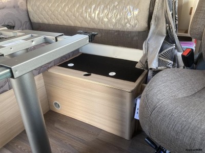

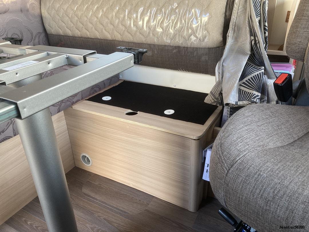

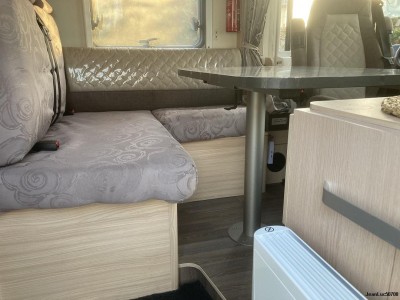

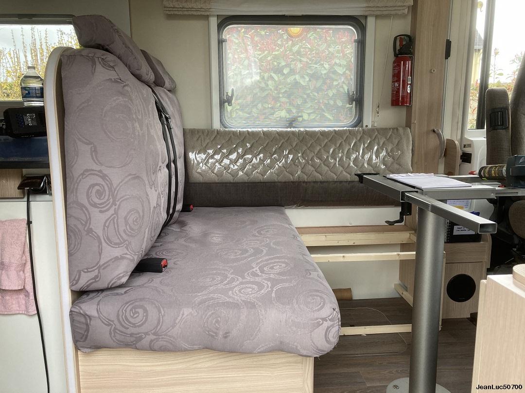

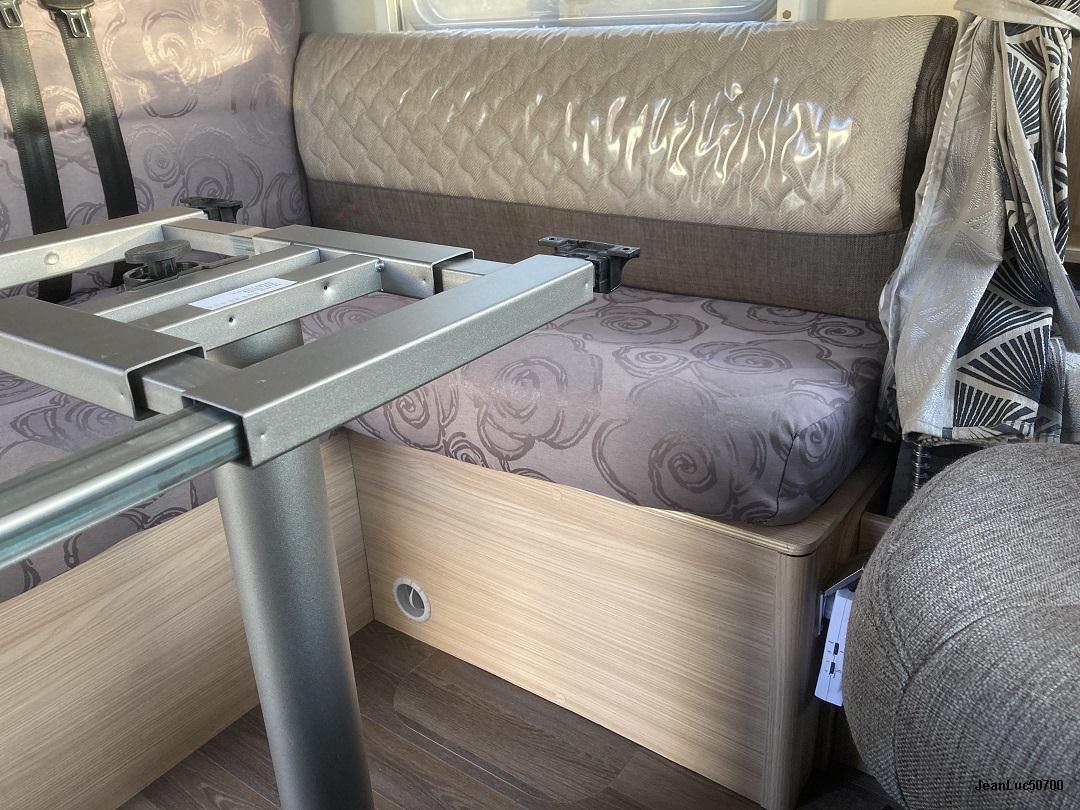

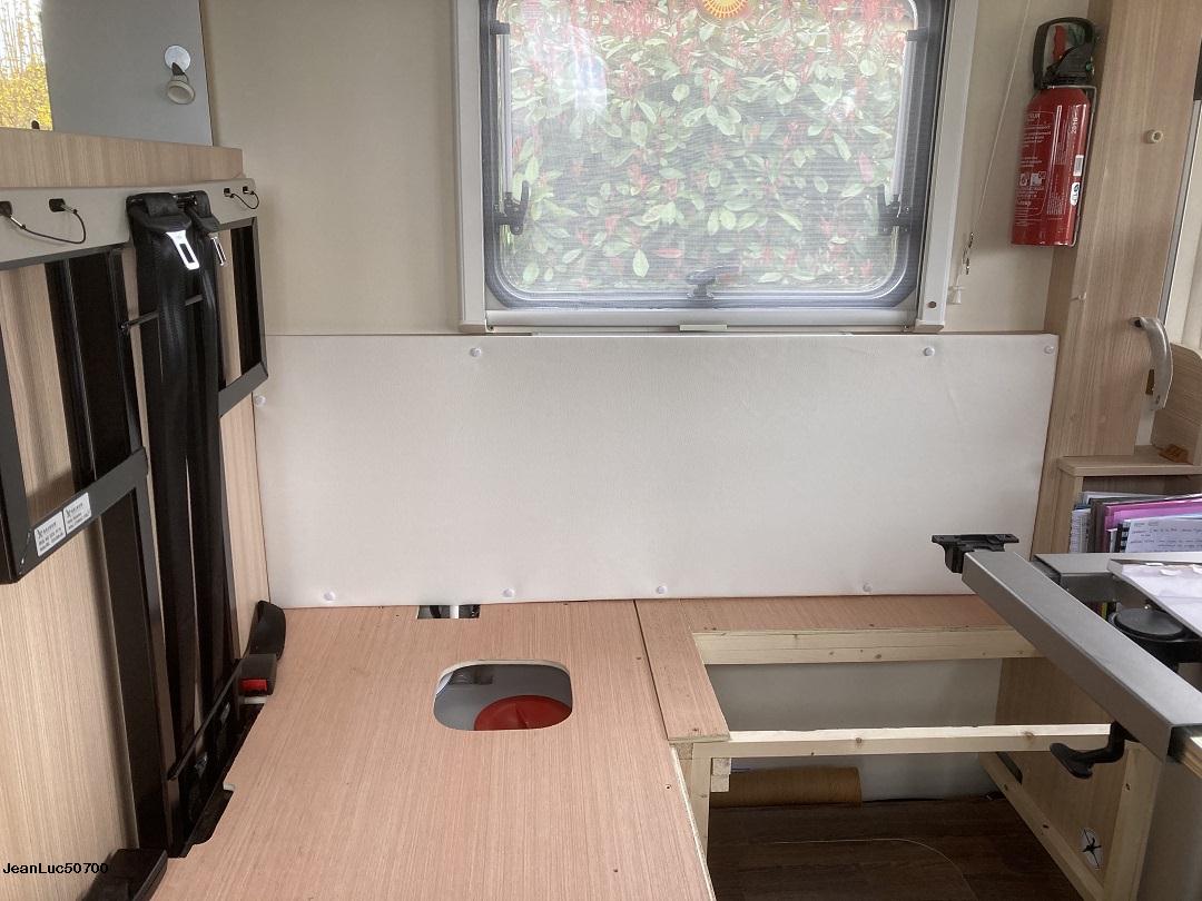

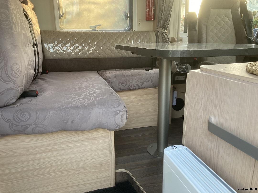

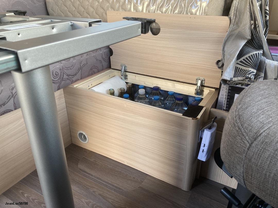

un petit bricolage .
à cet emplacement il n'y avait rien (voir photo weeb).Uniquement une sorte de petite plaque en bois amovible pour mettre un coussin qui servait de siège pour s'attabler.

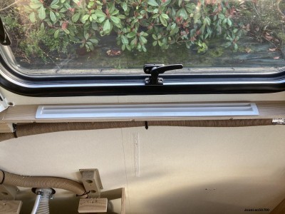

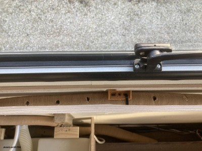

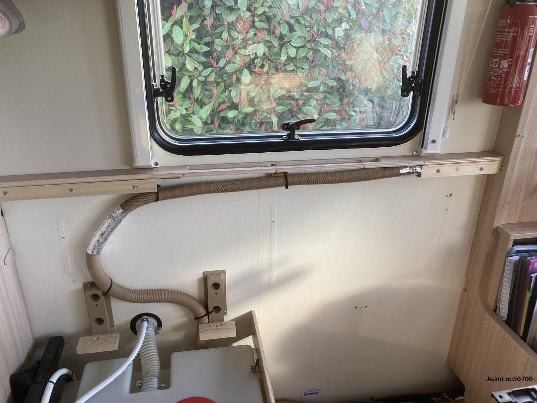

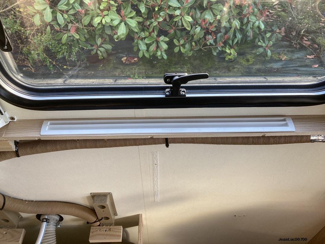

j'en profite pour faire une sortie d'air chaud vers la fenêtre ,car il y a quelques fois de la condensation.
je perce la gaine pour avoir plusieurs jets de chaleur.
mise en place d'une petite barre de bois décorative et de la grille de sortie.

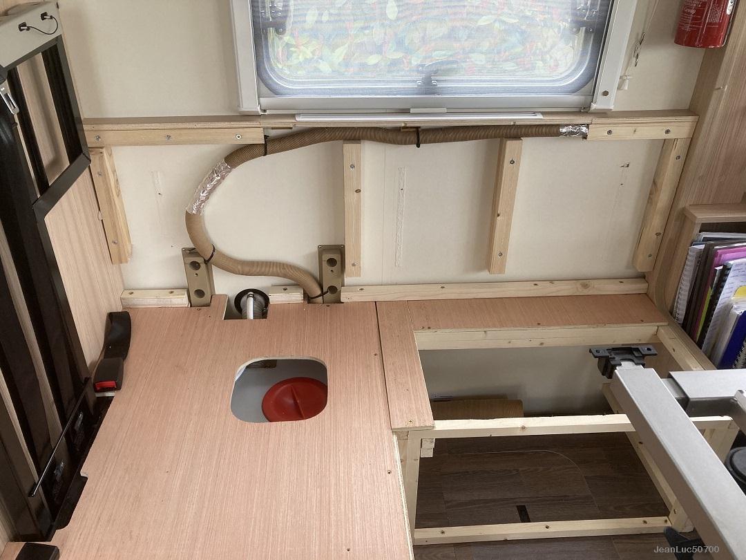

je prépare mon encadrement bois ou viendra s'accrocher mon cache déco.
le cache déco

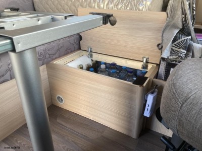

mise en place du siège, plus le dossier du siège coffre et je commence à faire mon encadrement du coffre avec assise.
coffre fini avec sortie chauffage et une prise 220 volts sur le coté.

hé ? les copains...quand même vous auriez pu dire quand même que je bois beaucoup d'eau car dans le coffre il y a les 3/4 de bouteilles d'eau quand même. :ptdr: :ptdr: :ptdr:
Alain ? te connaissant tu vas dire "oui mais les autres bouteilles avec le bouchon? :ptdr: ....bon d'accord ,c'est du.......
