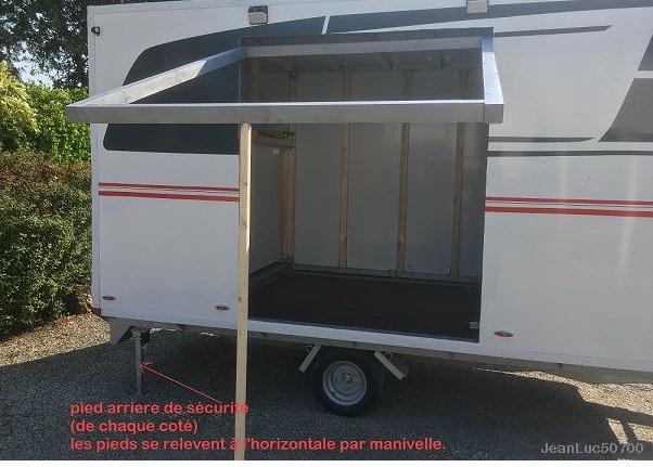

deux vérins à l'arrière stabilisateur.
un panneau 100 w sur le toit.( pour recharger la batterie et divers ….)
le levage de la porte latérale par vérins électriques.

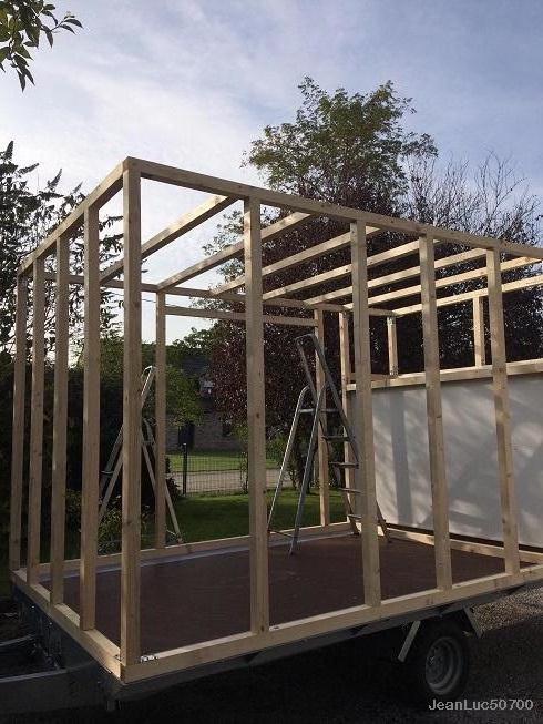

L’ossature est en bois pour plus de faciliter de vibration et réparation (plus facile de changer une partie de panneau que sur une ossature métallique et éviter aussi les ponts thermiques.

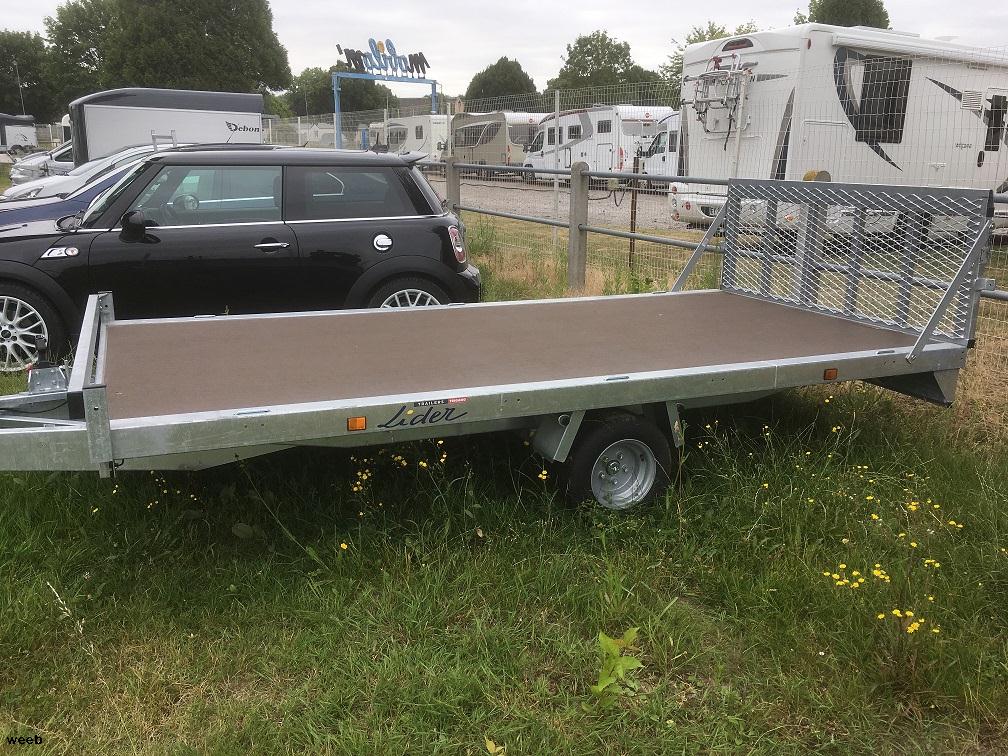

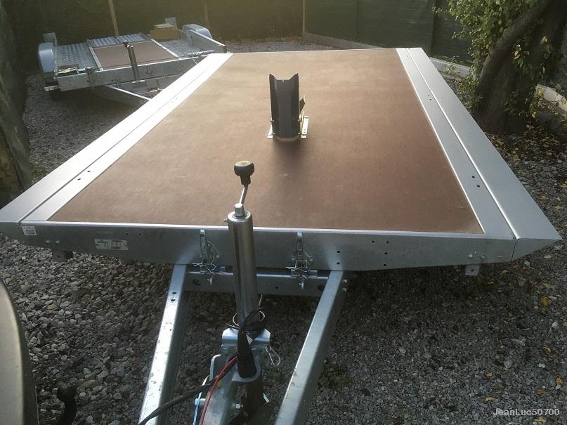

voici le plateau sur lequel j'ai travaille .Un lider 1600 kgs

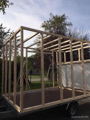

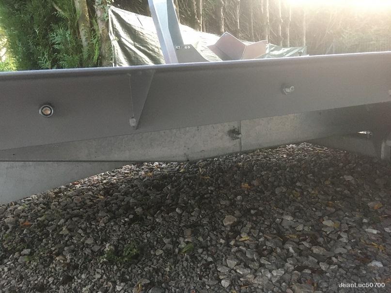

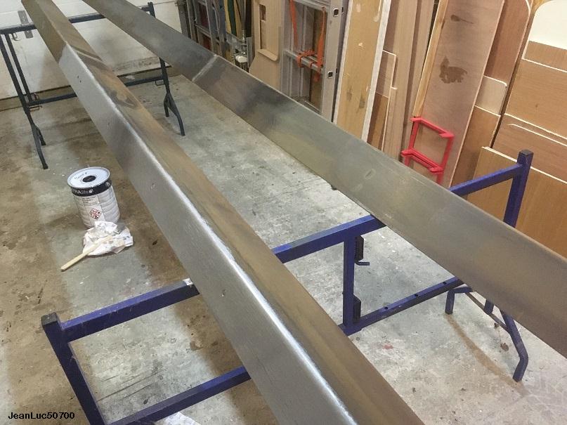

pour commencer je l'élargie de 18 cm de chaque coté pour arriver à une largeur de 2.30 m.

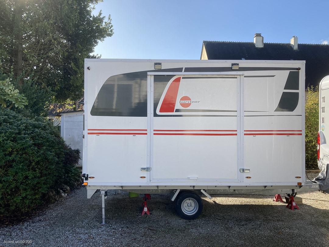

je fais l'ossature bois.

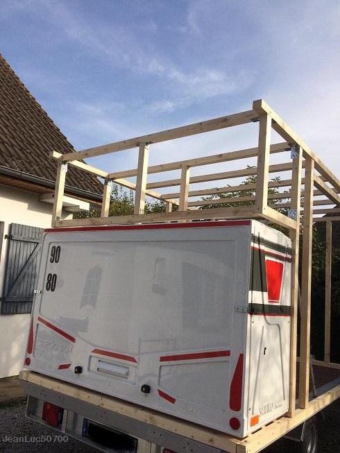

je rajoute mo fameux coffre sawiko xxxl récupéré sur ma remorque à roues pivotantes.
je monte mes panneaux polyfonds

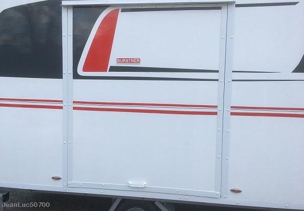

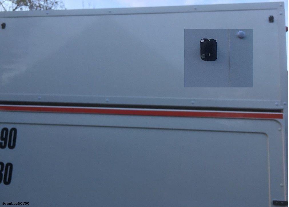

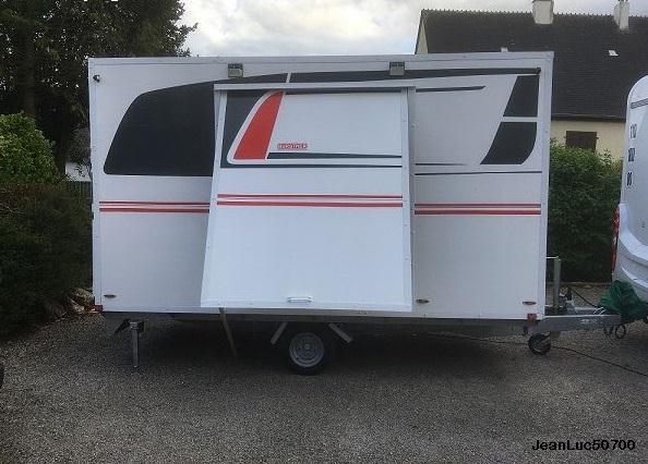

je commence à faire la structure de la porte levante (elle se lèvera avec des vérins électriques de portail.)

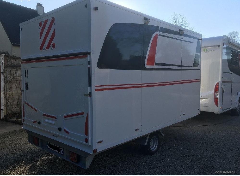

je commence à faire la déco qui ressemblera au style "burstner"
Messages : 2680
Re: Amenagement d'un plateau porte voiture.
Message non lu par jean luc 50700 » 02 déc. 2023, 09:44

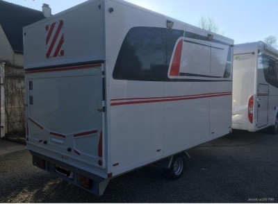

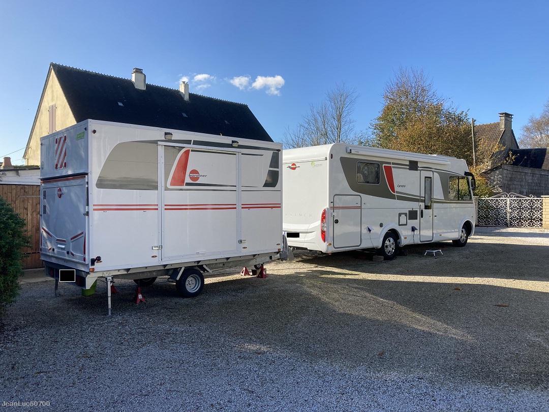

je termine la décoration et j'accroche le tout pour partir
je rajoute une petite camera de recul de chaque coté arriere de la remorque

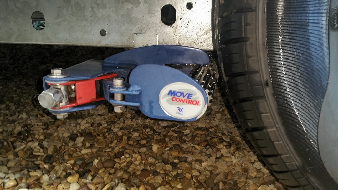

un déplace remorque car comme je vieillis ...perte de muscles. :mrgreen: et le tour est joué "roule ma poule"

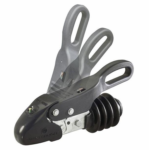

et je monte une tète d'attelage anti lacet par sécurité.

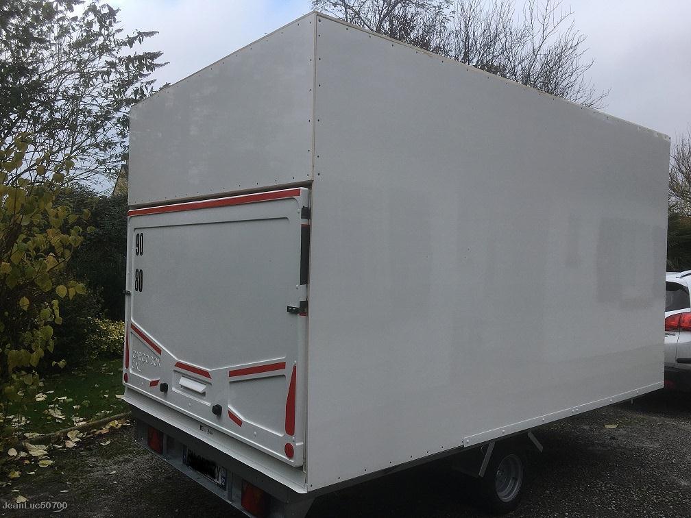

pour la photo n°13 si la remorque étaitreculee de quelque cm ont aurait pu croire que cette remorque avait un toit (topiture du pavillon de derrière)

:ptdr: cela aurait fait une "Tyn-House" ;)
