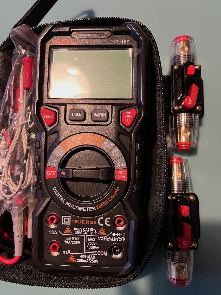

Je viens de prendre en photo ton petit disjoncteur Je vais regarder ou m'en procurer 2 peut être chez Conrad ? ou plutôt chez un quelconque H2 R équipement ou autres ?
Je vais aussi voir à Gap chez un Grossiste pièces auto;
Donc si je comprend bien Je pourrais faire la manip sous le PHOCOS sans décricoter le Chignon ce qui serait plus accessible pour faire le boulot et pour intervenir .

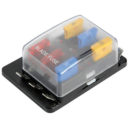

Voila comment je pense procéder après isolations des cosses et démontage des batteries .
J'ai trouvé ( H2R équipement ) ce petit boitier qui existe pour 4 fusibles à positionner et visser sur la partie ou il y a la moquette grise (je peux visser le boitier c'est du CP de15 mm d'épaisseur) ,et faire les branchements avec des cosses plates isolées .
Mais je n'ai pas de marge sur la longueur des fils des régulateurs Je vais donc devoir rallonger les fils existants avec des manchons à sertir isolés .
Je m'interroge sur la nécessité de mettre par dessus de la gaine thermo rétractable en chauffant avec un briquet .
Et pour protéger en façade les régulateurs..les fils démontés le temps de chauffer la gaine thermo je pensais utiliser l' isolant souple que 'utilise parfois pour protéger les murs quand je brase au chalumeau du cuivre en place .
Ou alors rallonger avec des Wagos ? des sucres ? mais cela fait un peu "souillon" j'aime pas faire du boulot fonctionnel sans que cela soit un minimum présentable ..
Et avec un tel boitier je peux mettre des fusibles plats .Pas chers facilement contrôlables .
Merci Cordialement .

Honnêtement ? ... j'aime pas ! :mrgreen:
en électricité fait toujours quelques choses de qualité et le moins de raccords "bricolage" possible.
perso je serais à ta place.
je déconnecte les + qui sont sur les PWM
je met ( il y a la place) les 2 fusibles disjoncteur.
d'un coté ,sur 1 disjoncteur je branche le fil débranché du PWM et je branche un bout de fil de l'autre coté du fusible pour aller au + du PWM.
et je refais pareil pour l'autre.
si bien pas besoin de wago, pas besoin de gaine thermique ,et de cosses.
entre parenthèse , ne chauffe jamais de la gaine thermique au briquet ou autre. Toujours le faire soit avec le sèche cheveux de madame ou un fer chauffant à découper. Et toujours avec la température la plus faible en se mettant à 20 cm de la gaine.
conseils aussi : tu ne démonte pas les deux ensembles.
tu en fais un ,
tu le finis entièrement
et tu passes à l'autre.

j'ai reçu les disjoncteurs et j'en ai profité pour m'acheter un multimètre pour le fourgon car j'ai jamais pensé au moment de partir de mettre le mien ...et puis j'ai des gamins qui commence à comprendre qu'au prix de la main d'oeuvre il vaut mieux apprendre et s'équiper alors cela ne sera pas perdu...
j'ai trouvé ce modèle qui est semble t'il d'après les vidéos serait correct ?, il y avait 3 modèles avec des "points" différents j'ai pas tout compris sur le nombre de points mais ce modèle avait un étui et pour 5euros de plus que le modèle de base ou il fallait rajouter la housse ..j'ai pris ,qui peut le plus peut le moins .
Garantie 3 ans
Les disjoncteurs sont de bonne facture avec serrage avec vis BTR , un petit joint de caoutchouc ..
j'ai vérifié leur fonctionnement tout est OK.
