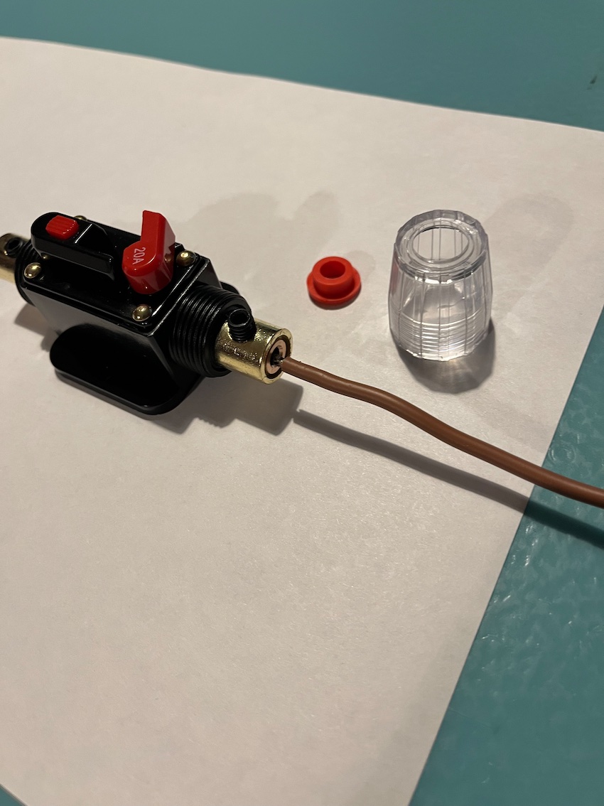

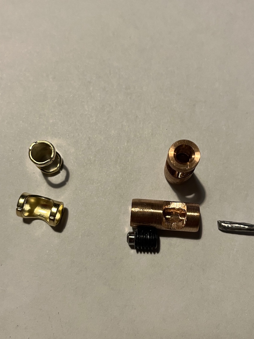

Les disjoncteurs me semble bien au niveau de la qualité de fabrication mais c'est fait pour serrer plutôt des gros fils ,j'ai essayé de serrer un fil de 2,5 mm2 dans la bague du disjoncteur qui a un alésage de 6 mm ! et mécaniquement le serrage est déplorable le fil est "écrabouillé " alors électriquement cela ne doit pas être merveilleux ...et comme je suis plutôt du genre besogneux , et que j'avais un bout de cuivre ( juste 105 mm de longueur en diamètre 12 mm ) j'ai usiné des bagues avec un alésage de 3mm et j'ai fait un essai de serrage après en étamage du fil .
Préalablement j'avais aussi fait un essai avec une cosse ronde sertie mais la vis ne serrait qu'en bout de cosse et cela ne me semblait pas mieux qu'un câble "écrabouillé " et j'ai pas trouvé de cosses rondes plus longue .
Du coup et comme je suis bien équipé j'ai fais les bagues et décolleté des intra vis M6 et le serrage est nettement plus sérieux .
Qu'en pensez vous ? Merci .

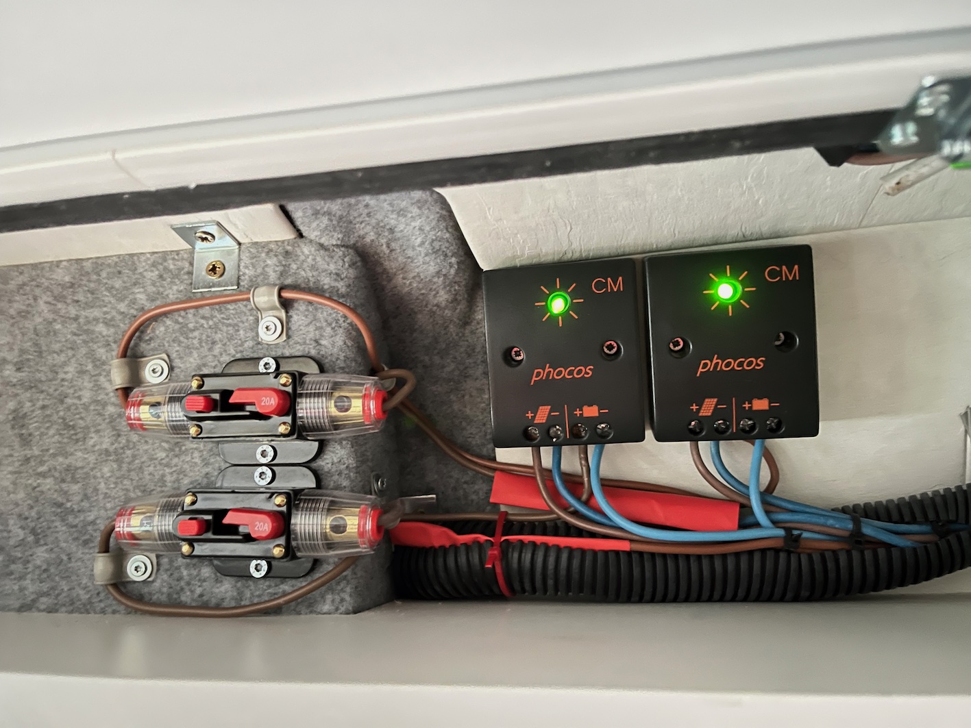

Voila J'ai fais de mon mieux .Le petit rayon n'est pas démontable et j'avais 11 cms pour travailler .
Pour rallonger les fils j'ai hésité entre manchons à sertir et cosses ronde .j'ai pris la deuxième solution et j'ai glissé dessus de la gaine thermo sans la rétracter .
Tout est démontable ,je vais tout de même surveiller mais comme en plus j'ai mis des petits colliers et je ne pense pas que cela bougera ...
Si je trouve une boite en plastique aux bonnes dimensions je ferais un petit capot ...
je vais pouvoir changer tranquillement mes batteries !

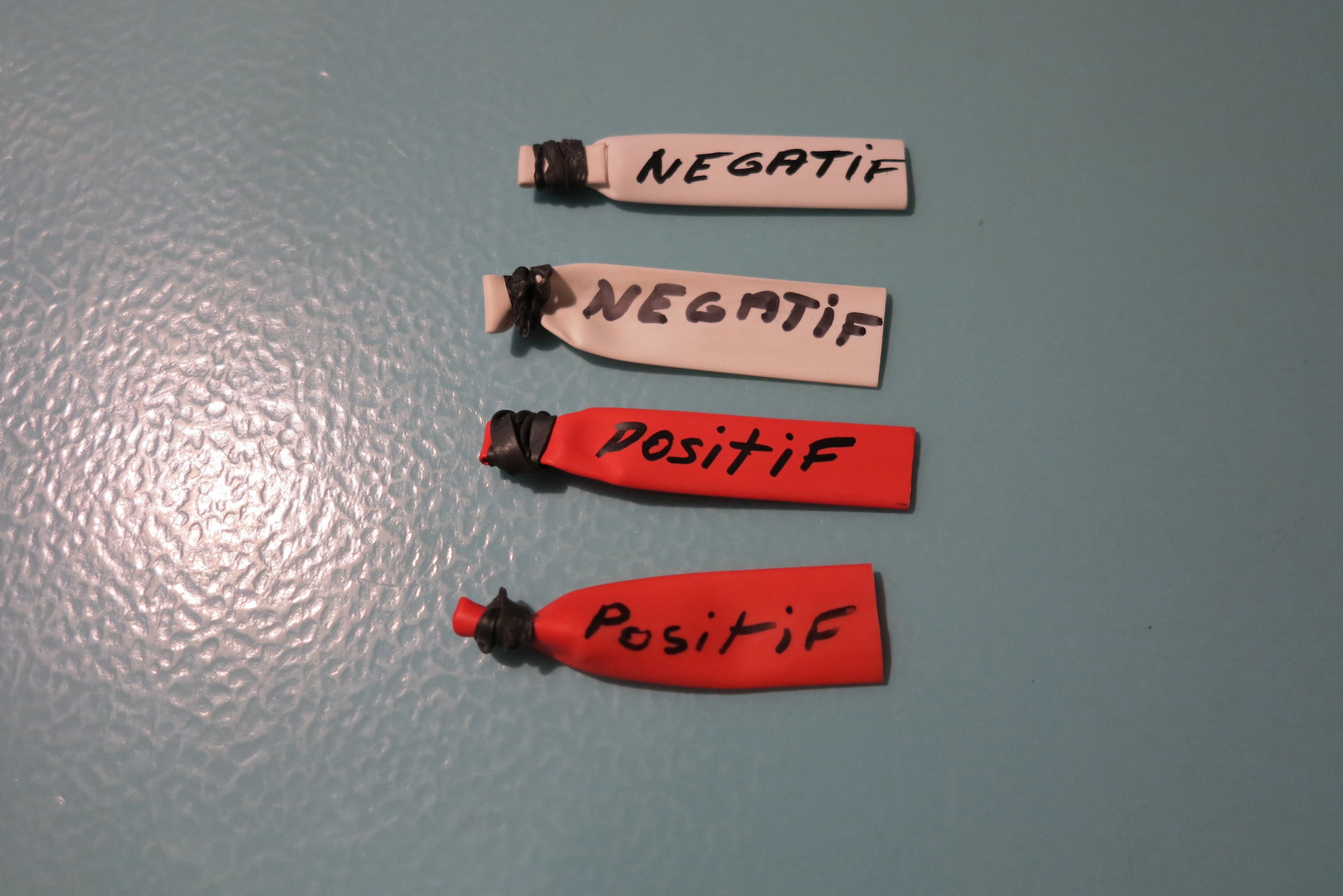

jean -luc j'ai suivis tes conseils .J'avais pas de velcro assez large sous la main alors j'ai fais des "préservatifs "en gaine thermo que j'ai collé d'un coté et que je laisserai dans le fourgon .

Message non lu par jean luc 50700 » 12 mars 2024, 08:31
perso , j'aurais "retracté la gaine thermo . (les vibrations du véhicule = risque que cela s'enlève.
et
les deux fusibles , j'aurais enlevé dessous la moquette = risque, en cas de flamme, d'embrasement rapide.
Quand tu modifies du coté électronique vise toujours la sécurité dans le détail.
Avant de démonter tes batteries tu fais un essai de contrôle.. ;)

J'ai fait des essais avec le vieilles batteries hier et vérifié mes voyants et ce matin j'ai mis les batteries neuves cela charge .
La moquette est collée sur du CP de 15mm avec de la Néoprène ( ou une autre colle contact )je suppose alors l'enlever localement n'aurait pas changé grand chose dans le sens ou une fois ou le bois est imprégné de colle c'est le bois qui peut s'enflammer ...
je vais surveiller .
Daylice
Messages : 2450
Re: Infos changement Batteries auxiliaire
Message non lu par Alain Deloin » 14 mars 2024, 06:38
:gratte: ou alors, mettre un truc ininflammable entre les deux.....
