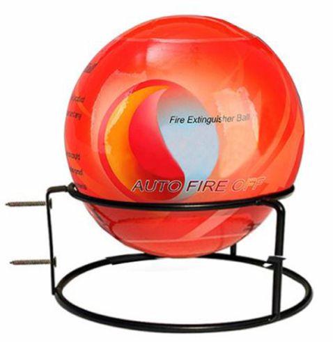

Bonjour , à vous tous.
je ne sais pas si vous connaissez , mais depuis que j'ai le camping car , je me suis installé ceci.
"la boule anti incendie" , qui est utilisé aussi par les pompiers.
j'en ai donc mis 2 aux endroits les plus sensible. (derrière le frigo) et (au niveau de la chaudière truma)
la boule se déclenche uniquement sur flamme.
comment cela fonctionne?
la "bombe" ( que l'on peut tenir dans la main même au moment de l'explosion) se déclenche lorsque l'enveloppe qui contient la mèche commence à bruler. : temps entre le moment ou la flamme touche l'enveloppe 4 secondes .
processus : départ de feu ...2 secondes après : sirène ....2 secondes après : explosion.
pas de risque de déclenchement à la chaleur : uniquement sur flamme.
plusieurs dimensions de boules : 11 cm et 15 cm.
la 11 cm tient parfaitement derrière le frigo à la base du bruleur. ( il faut laisser 2 cm environ entre la tole de protection du bruleur et la boule ).
Elle est fournie avec un support métallique à visser, en acier, sur lequel elle sera simplement posée (perso j'ai mis des colsons)
Poids: 0,6 kg + support
Diamètre: 11 cm ou 15 cm
Volume protégé: environ 1,2m3 ou 1.8 m3 (la 11 cm suffit largement )
Non toxique, respectueuse de l'environnement, valable pour la plupart des feux.
Classes de feu :
- Classe A : Bois, papier, textiles, caoutchouc
- Classe B : Liquides inflammables, carburants, peintures
- Classe C : Gaz
- Classe E : feux d'origine électrique
idéal pour éteindre un feu de chauffe-eau, combiné, réfrigérateur trimixte, ou tout appareil à bruleur gaz ou gasoil.
Trés important on peut aussi l'utiliser manuellement, en jetant la boule dans le feu. Elle va alors, au contact des flammes, exploser, souffler le feu et répandre une poudre.

voilà comment cela se presente

Au frigo, si tu l'as posé à coté, l'eau va aller vers le bas non ? Et la poudre , bof ...
Niveau chaudière, tout le monde ( y compris moi) n'a pas de place pour bien la poser
Sans oublier que ça peut faire du bruit en roulant d'ici que la boule sorte du support dans les virages
Sinon,tjrs intéressant de savoir que ça existe
En espérant ne jamais en avoir besoin

non pas du tout ,Regarde sur la photo j'ai prolongé vers l'extérieur le tuyau de condensation. ( sur la gauche)
non, car j'ai fait une sorte de filet en colson. sur les photos tu les vois. ;)
j'avais donné le tuyau à un ami , et bien lui en à pris ,car en roulant il a eu un départ d'incendie ,son frigo pourtant en automatique n'avait pas basculé sur le 12 volts , et la boule à bien réagis en étouffant le feu.
Il faut voir cela comme se rassurer et en préventif ,mais à mon avis utile quand même. :yaisse:

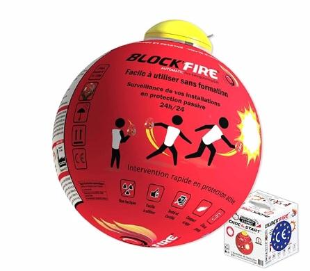

coté de mes "boules" ;) tu les trouves sur amazon.leroy merlin, Il y a bien un pros français (elite) qui le fait par importateur mais très cher. Les miennes à l'époque je les avais acheté aux alentours de 30 euros.( il n'y a pas de date de préemption)
https://la-boule-extincteur.com/

non tu n'as pas d'eau dans la boule , ce n'est que de la poudre.
(poudre non toxique)
enfin de compte la boule par son explosion joue sur l'effet de souffle (bouffe l''oxygène) et la poudre fait perdurer le manque d'oxygène.
principe vieux comme herode fait par les chinois.

coté explosion? c'est aussi très bien calculé ( regarde la vidéo sur les post précèdent ou cette derniere en bas.) . ;)
l'effet de souffle ne détruit rien autour.
le pompier peut tenir dans la main et faire exploser la boule il n'y a aucun problème pour son bras et sa main.
Les pros pompiers s'en servent beaucoup maintenant.
