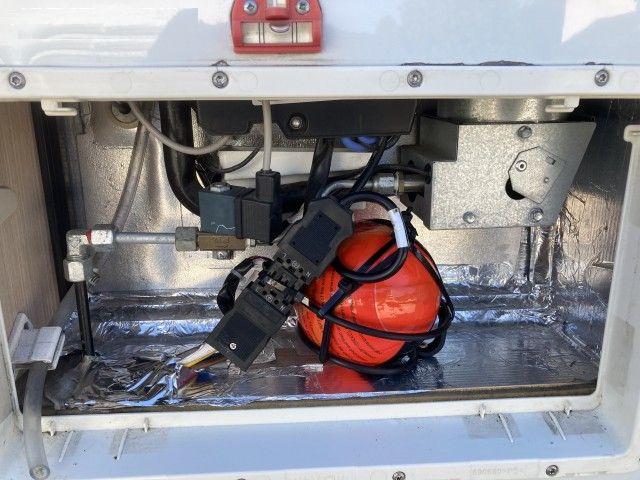

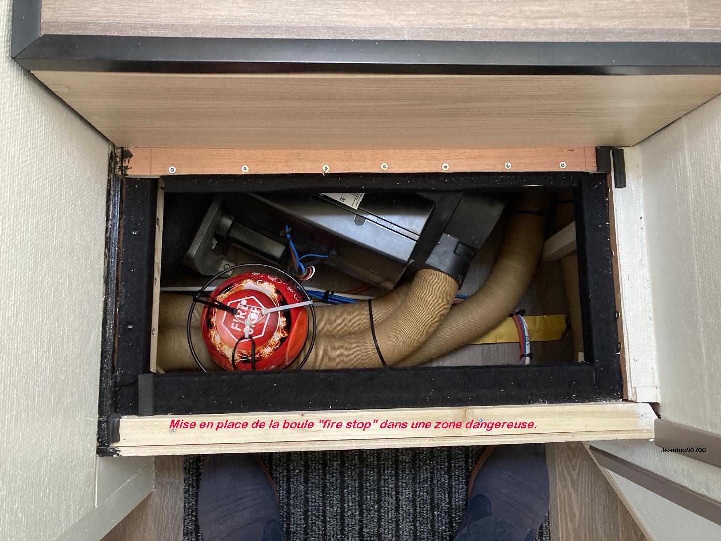

perso voici comment j'ai pratiquer derrière mon frigo
comment j'ai procédé au niveau du truma
voilà comment cela se presente

Au frigo, si tu l'as posé à coté, l'eau va aller vers le bas non ? Et la poudre , bof ...
Niveau chaudière, tout le monde ( y compris moi) n'a pas de place pour bien la poser
Sans oublier que ça peut faire du bruit en roulant d'ici que la boule sorte du support dans les virages
Sinon,tjrs intéressant de savoir que ça existe
En espérant ne jamais en avoir besoin
Messages : 2441
Re: Astuce protection incendie.
Message non lu par jean luc 50700 » 23 févr. 2024, 10:41
Salut jeune homme ;)
"Au frigo, si tu l'as posé à coté, l'eau va aller vers le bas non ? Et la poudre , bof ..."
non pas du tout ,Regarde sur la photo j'ai prolongé vers l'extérieur le tuyau de condensation. ( sur la gauche)
non, car j'ai fait une sorte de filet en colson. sur les photos tu les vois. ;)
j'avais donné le tuyau à un ami , et bien lui en à pris ,car en roulant il a eu un départ d'incendie ,son frigo pourtant en automatique n'avait pas basculé sur le 12 volts , et la boule à bien réagis en étouffant le feu.
Il faut voir cela comme se rassurer et en préventif ,mais à mon avis utile quand même. :yaisse:
Message non lu par Alain Deloin » 23 févr. 2024, 10:45
Ok, tu veux dire que l'eau sort à un point un peu précis ?
Je pensais que celle ci éclatait, je pense que juste la partie '' haute '' part alors :oups:
en général sur les frigos , au pied de celui ci tu as une sorte de petit bac qui récupère la condensation ou éventuellement une sortie qui tombe sur les tuyaux chaud et ensuite s'évapore.
Moi, j'avais la deuxième version, donc j'ai prolongé par un tuyau qui sort à l'extérieur par la grille extérieur du frigo.
(dans les 2 cas tu peux récupérer le petit tuyau pour le prolonger)
