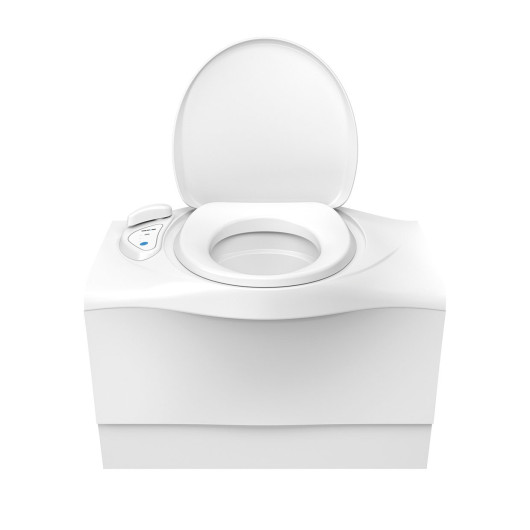

Bonjour, j'ai un toilette Thetford C403L en panne .En appuyant sur le bouton bleu il ne se passe rien.J'ai vérifié le fusible qui se situe dans l'emplacement de la cassette, il est mauvais , je l'ai changé plusieurs fois et il saute à chaque fois. Quel serait l'origine de cette panne . Merci

tu parles du fusible de 3A ou 5A ?
il y a de fortes chances que cela vienne de ton électrovanne.
le bobinage a du chauffée et du coup les spires se sont mis en court circuit.
Donc le seul moyen est de la changer.
regarde si éventuellement tu as un fil comme on dit qui se "touche " ailleurs ,mais concernant cela je n'y crois pas.
le problème qui t'arrive est un défaut majeur de ce modèle de wc.( 400.402.403)
concernant le relais , je n'y crois pas de trop.

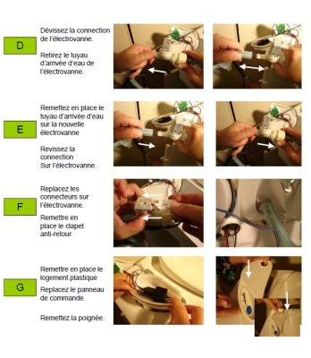

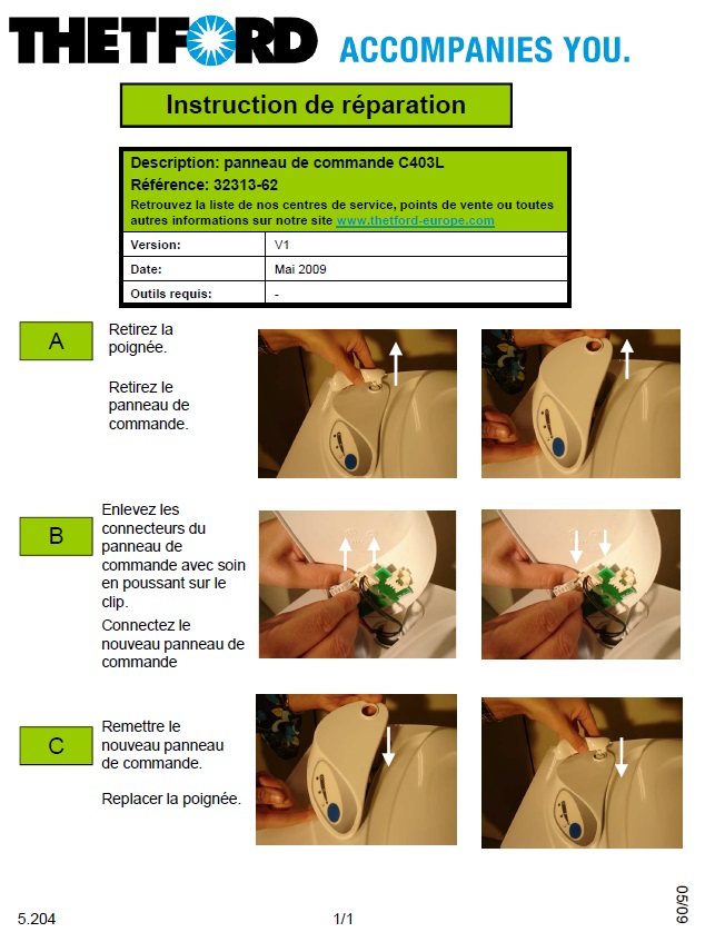

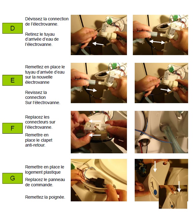

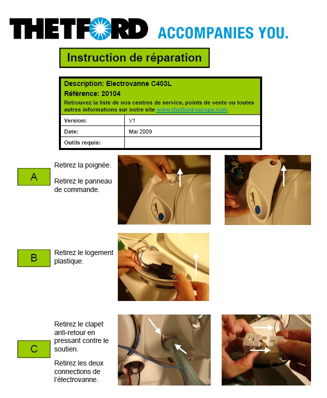

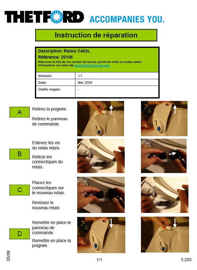

voici des images d'explications pour démontage , électrovanne, ou relais ou panneau de contrôle. Cela peut servir à nos amis aussi.

Pour éliminer les problèmes de câblage, tu peux brancher à la place de l'électrovanne un ampoule, genre ampoule de phare, et avec un fusible neuf, voir ce qui se passe.
Si la panne est ailleurs, le fusible va ressauter.
Si l'ampoule s'allume, l’électrovanne est défectueuse.
