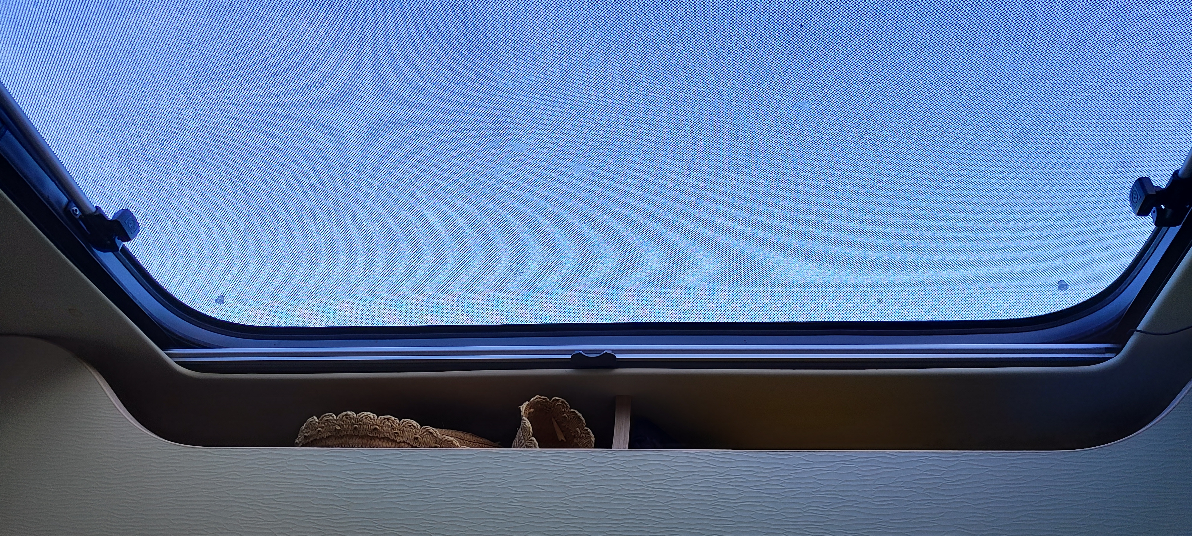

Vérin lanterneau avant
Message non lu par Castel »
- Alain Deloin
- Messages : 2466
Re: Vérin lanterneau avant
https://www.google.com/search?q=camping ... UTF-8#ip=1
Y aura bien un endroit où tu pourras trouver ton bonheur y compris amazon pour ne pas le citer
Merci pour ta réponse mais justement sur ces sites je n'arrive pas à trouver en recherchant avec les mots verrins et lanterneau.
Car en fait c'est un verrin pas a cliquer mais qui se serre avec une molette

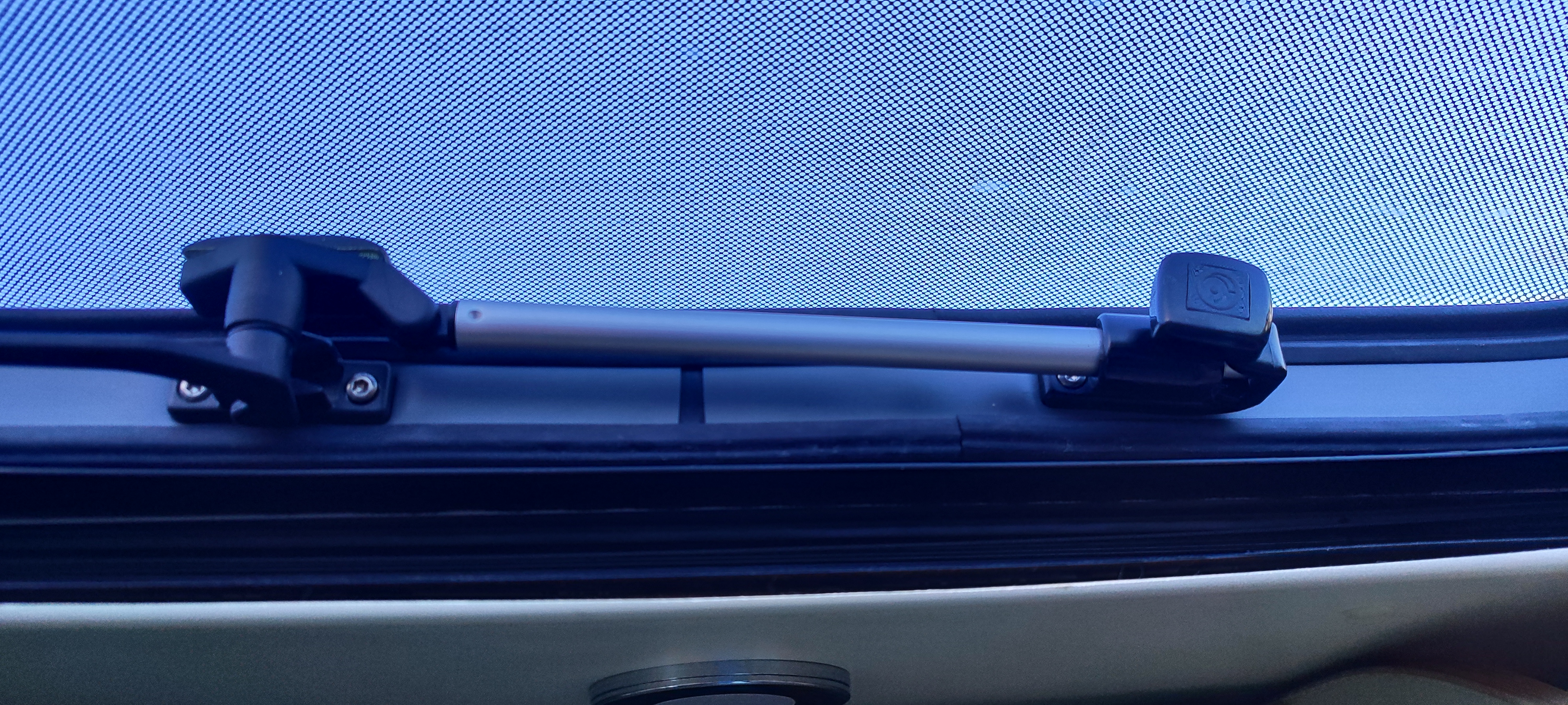

Je vais mettre une photo quand il sera démonté
- Messages : 2811
car tu sais si tu es un peu bricoleur , c'est facilement réparable .Ce n'est que 2 tubes qui glisse l'un sur l'autre et une vis qui serre le tube dans la coulisse pour l'empêcher de redescendre.
Tu prends des tubes de radiomodélisme ( en alu) , tu taraudes le plus gros et le tour est joué.
C'est le plastique ou il y a la molette qui a cassé.
J'ai essayé de demonter le verrin mais au niveau du plastique je n'arrive pas à le déclipser faut il le faire glisser on ne voit rien et j'ai peur de forcer et de casser

Je suis arrivé à trouvé le modèle exact ,un peu cher
59€ avec livraison la paire.
Finalement je me demande Si c'était pas moins cher en concession

Ce sont des compas tubulaires de marque Polyfix , nous en avons changé 1 , acheté chez Mon Camping-car .com ,
attention à la longeur car il existe plusieurs modèles .
Bonne journée à tous
Oui j'espère que la longueur est bonne , apparemment
Cela devrait aller
Pour le démontage côté lanterneau pour l'instant impossible a déclipser pouvez vous me confirmer si il faut bien le faire coulisser vers l'arrière.
