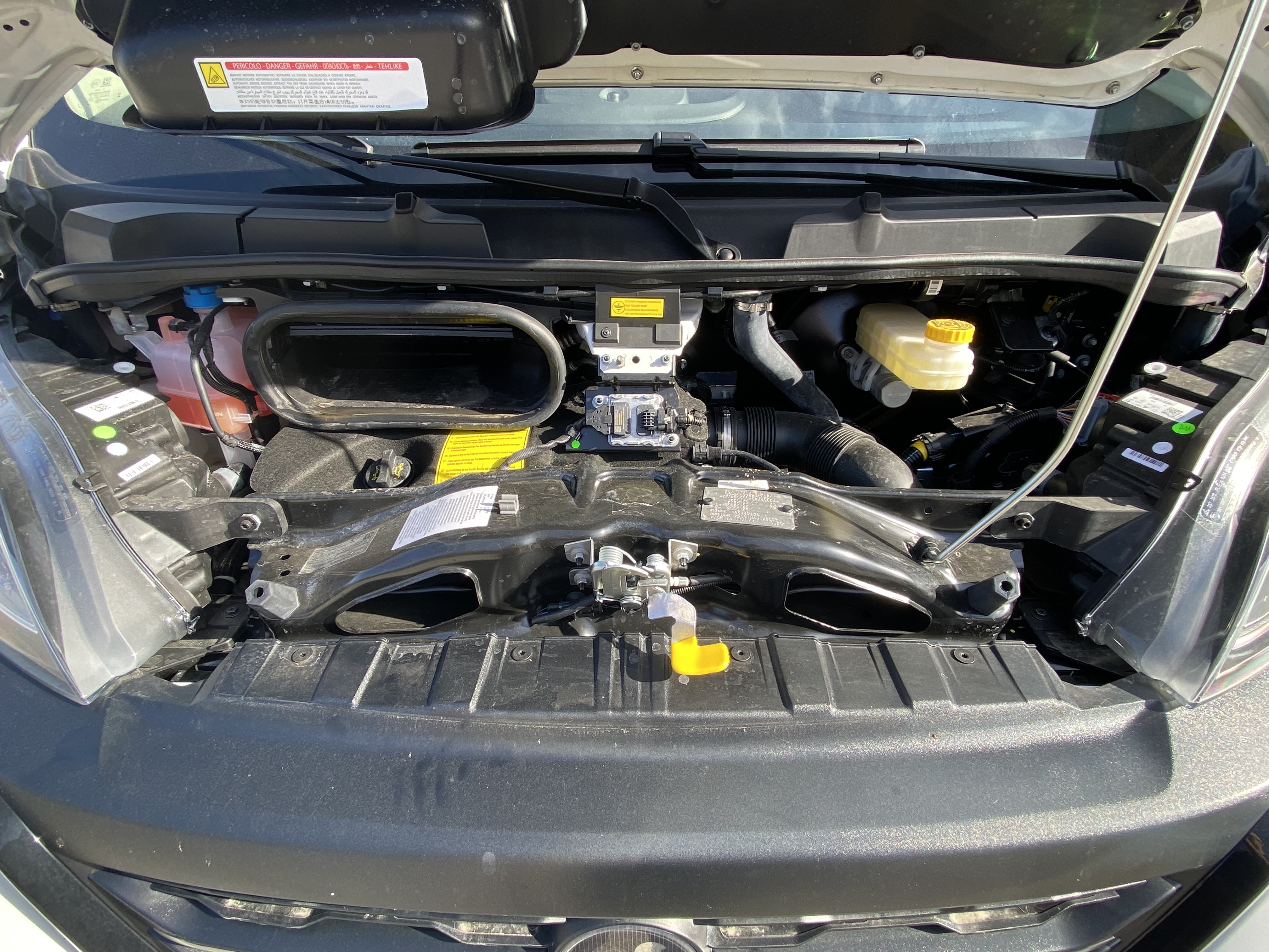

Je ne vois pas où l’eau s’infiltre…
Si quelqu’un peut m’indiquer. 😇
Messages : 2424
Re: Remède aux infiltration d'eau dans le moteur FIAT DUCATO
Message non lu par Alain Deloin » 20 mars 2024, 16:51
:ptdr: partout
Chez moi, un tout petit peu le long du pare brise ( entre l'espèce de joint ET l'ensemble noir tout comme Malcolm l'avait décrit, j'ai posé des photos mais on voit mal)
Si tu arroses doucement le long du pare brise coté chauffeur surtout, chez moi et Malcolm, l'eau va passer l'axe de l'essuie glace, tu verras des gouttes sur le bloc ABS ( J'avais rencontré qq'un qui avait également ce problème c'était peut être Malcolm , je sais pas :mrgreen: )
Ensuite, tu as les '' angles '' que tu vois bien capot levé, il y a un assemblage, ben chez moi, c'est pas étanche ni d'un côté ni de l'autre
J'ai également un peu coté chauffeur là où il y a le '' complètement '' je dirais, un espèce de petit truc qui a un petit tuyau qui va rejoindre le gros dans l'aile, ça sert à rien, l'eau passe à coté, je pense que cette eau passe à l'assemblage de l'aile et le montant y compris, le tout petit vide entre le pare brise et le montant en bas
Bref, si tu vois rien, c'est que ton véhicule est parfait :up:
Mets ton tuyau d'arrosage en route et arrose le pare brise tout en ayant le capot levé ( évidemment, faut pas non plus que tu arroses à faire que ça passe par dessus tout 😂).
Fais et reviens, je t'attends :mrgreen:
Nb: dommage que je ne peux pas dessiner sur tes photos avec mon téléphone portable...

:gratte: du coup Maristof, ça donne quoi avec un tuyau d'arrosage ?

Bon, concernant les infiltrations, il m'a dit qu'à part aller séquestrer les ingénieurs....
Problème récurent et il dit pareil, mise à part coller sur toute la surface et encore, ça passe un peu aux niveaux des ailes à l'assemblage
Les coins sous le capot, pareil, c'est mal fichu et faut faire avec même si c'est pas à cet endroit que l'eau passe le plus
L'axe , il n'a pas non plus de solution à proposer sauf à dire qu'il faudrait créer autrement avec celle ci qui sortirait plus et serait dans un guide plus haut que la '' hauteur '' d'eau
Voilà, désolé de ne rien apporter de plus sauf à dire que les ingénieurs doivent bien savoir car ils ont tout mis sous étanchéité ( connexions ....) y compris le moteur d'essuie glace
