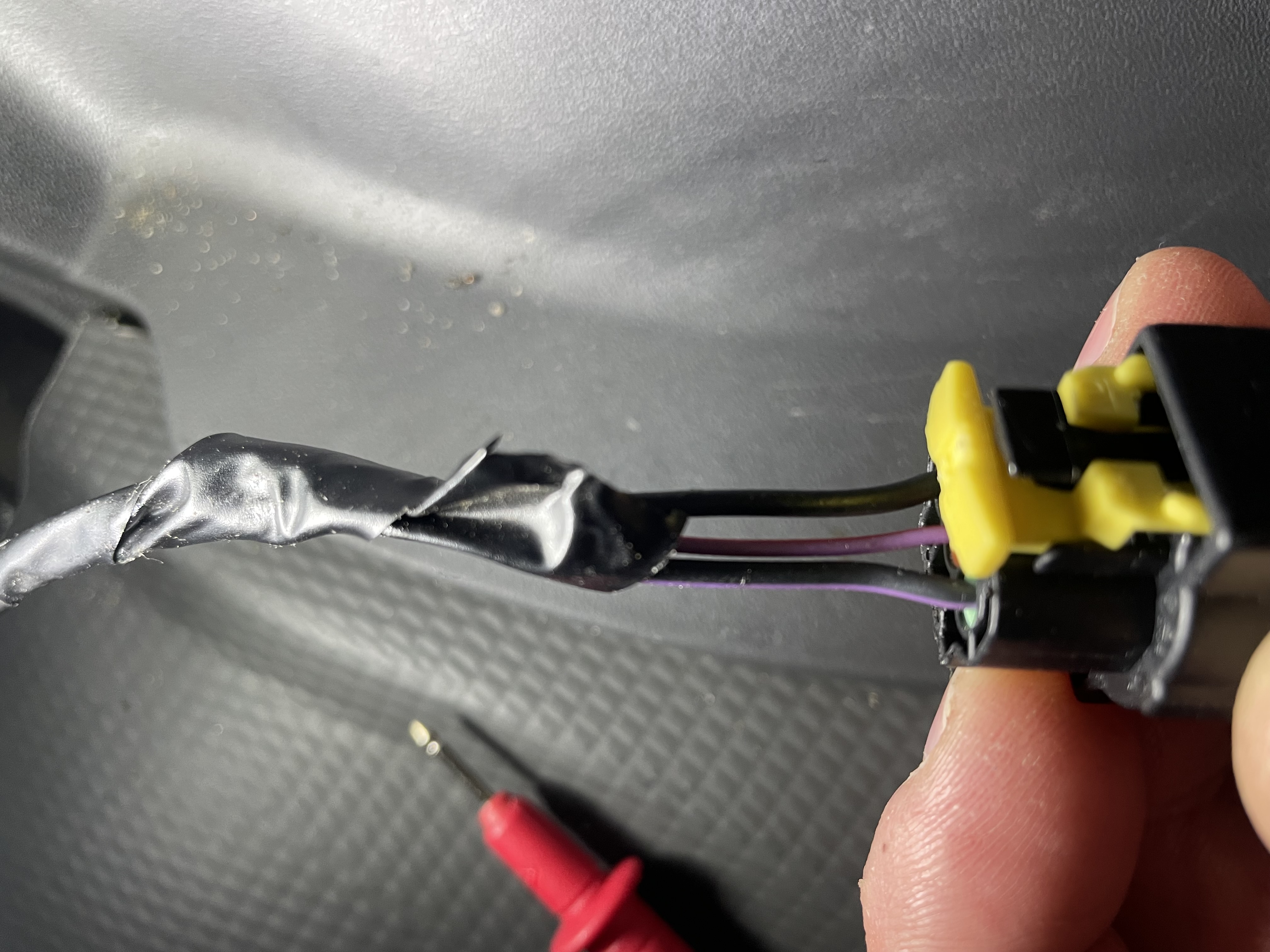

J ai controlé le relais à inertie enfin les masses j ai 3 fils
Un noir aucune continuité avec la masse j ai fait la mesure sans contact je pense que c est comme cela qu il fallait faire?
Un noir violet celui ci c est bon 0hom
Un violet rouge j ai pas testé

un défaut de celui du ducato.
il n'envoi plus d'alim au fusible qui alimente la pompe de gavage , parfois sa démarre , parfois non et parfois cela coupe le moteur en route ( on peut dans ce cas ne changer que la partie électronique).
concernant le relais inertie.( sorte de gros bouton couleur noir ou rouge, trés souvent dans le compartiment moteur,) il coupe la pompe de gavage en cas de choc,
contrôle la broche oxydation, faux contact, et vérifie le bouton de contact appuie dessus plusieurs fois. Un défaut dans certain ducato, l'eau de pluie tombe dessus et l'oxydation se crée et ne remplie plus son rôle.
au pire change le.
