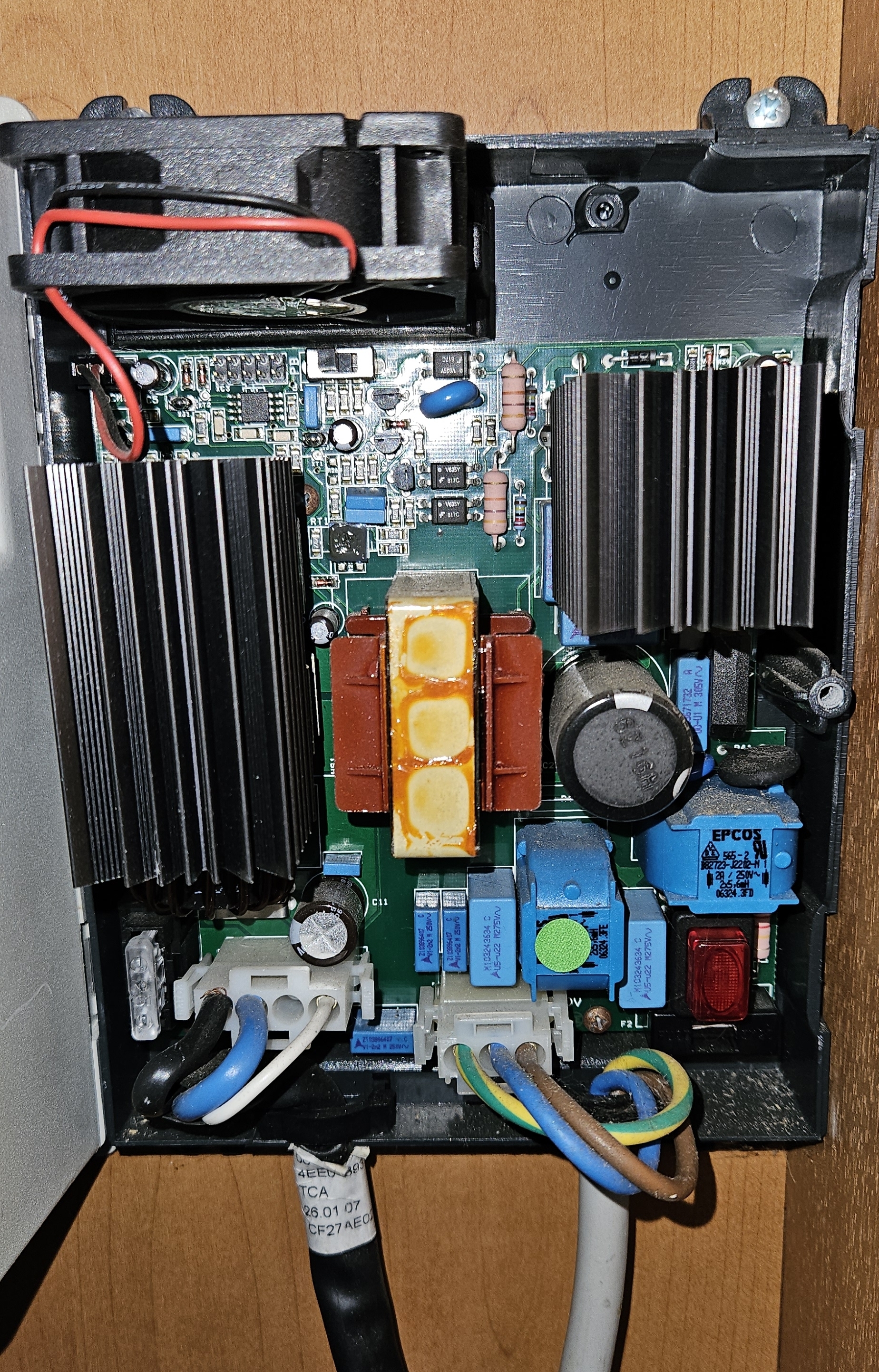

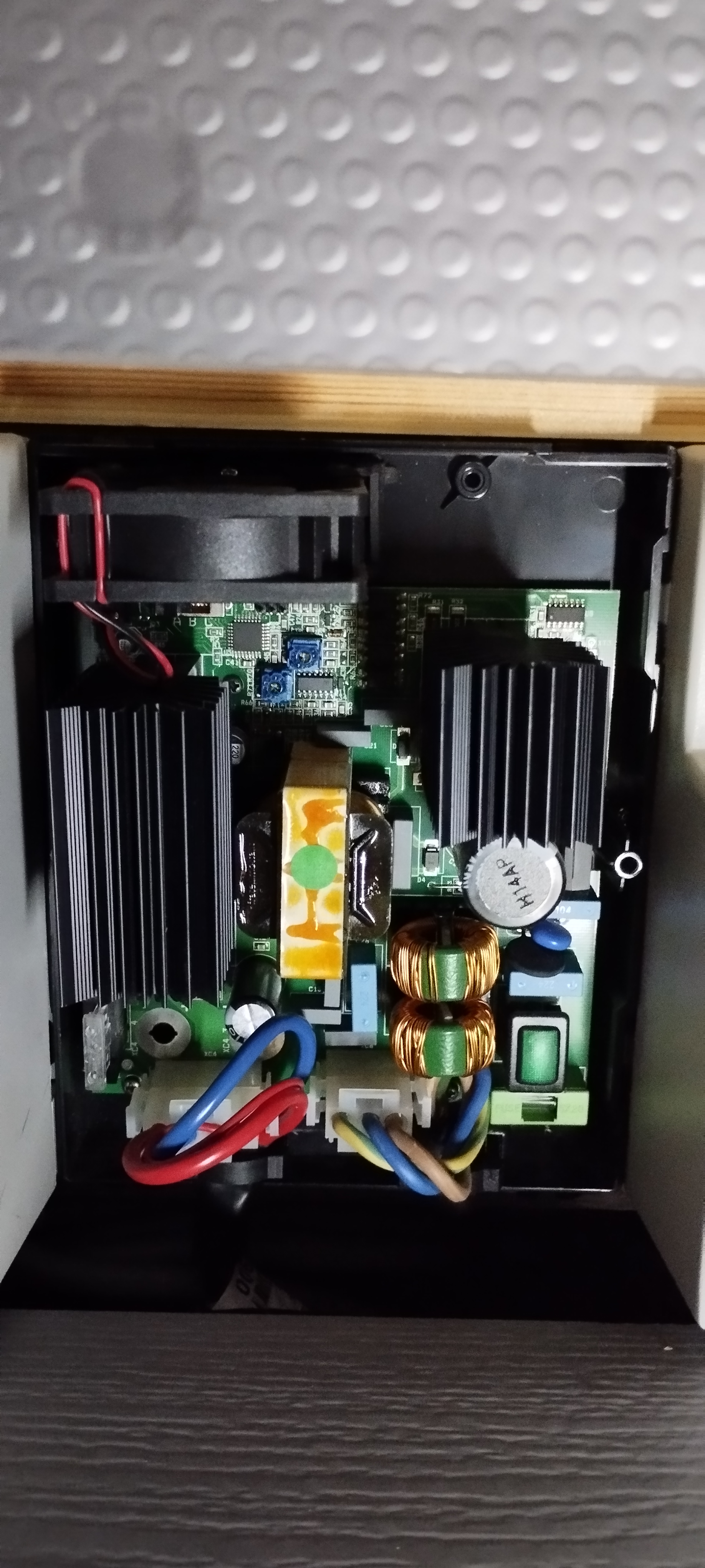

Petit astuce pour les propriétaires de camping-cars équipés du chargeur CBE CB516 : Il est possible d'ajuster avec précision, la tension de sortie de ce chargeur, pour l'adapter aux tension des batteries lithium.
mettre le chargeur hors tension 220V, et le déconnecter de la batterie
oter le capot du chargeur CBE CB516, positionner le sélecteur de type de batterie sur "B" (batteries au gel). Le sélecteur se situe tout en haut à gauche.
brancher un multimètre en sortie du chargeur
mettre le chargeur sous tension 220V, il passe immédiatement en mode "Bulk" à 14V4 (réglage usine)
sur la carte électronique, à l'aide du potentiomètre situé le plus en haut à droite, ajuster cette tension à celle préconisée pour votre batterie lithium ( Ex : pour ma batterie Ecowatt le constructeur préconise 14,6V).
ATTENTION ne pas toucher à l'autre potentiomètre situé juste en dessous à gauche, ce dernier sert à régler la limitation de courant du chargeur, il est réglé à 16A en usine.

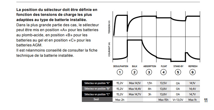

voici éventuellement le diagramme pour info.

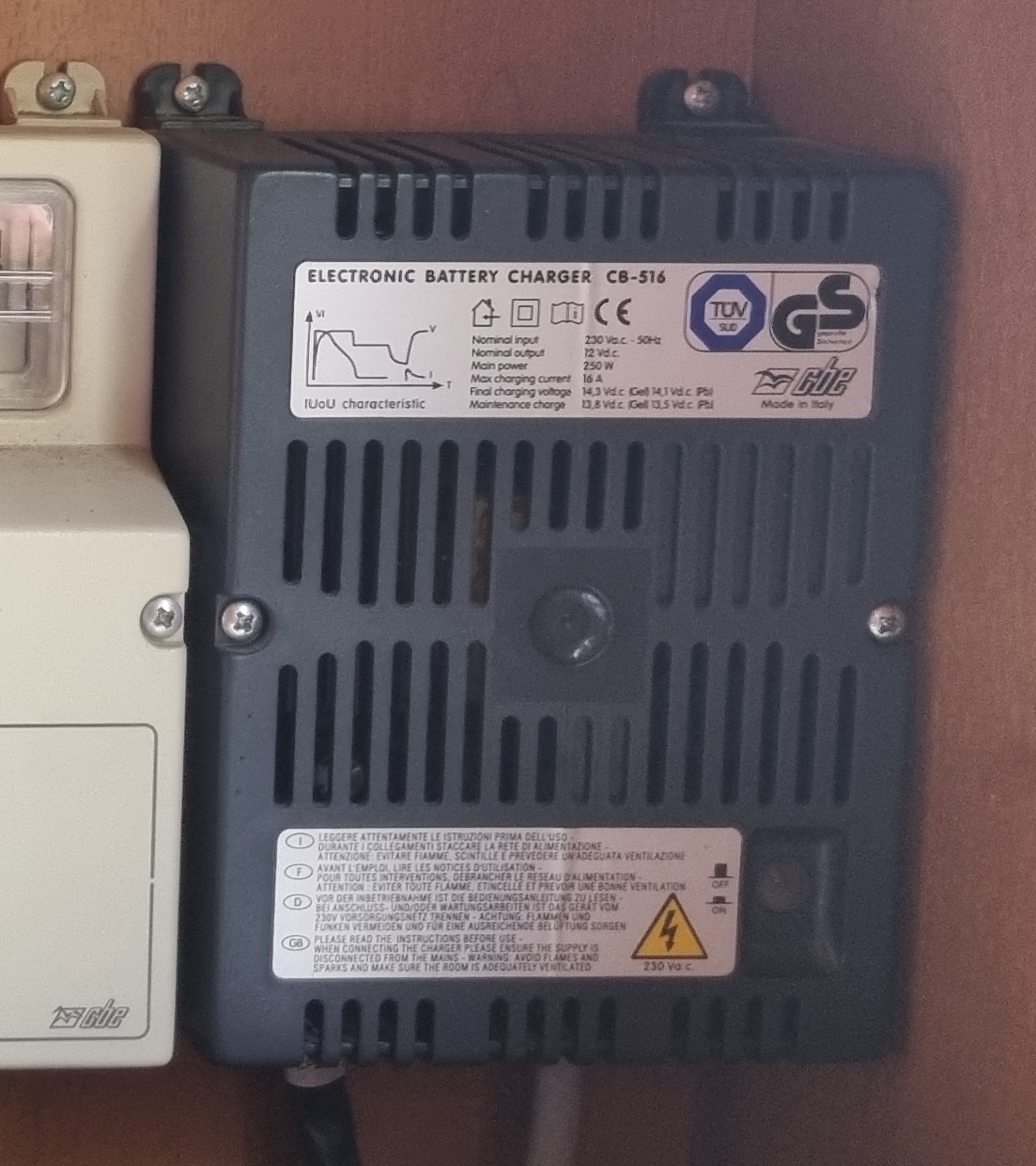

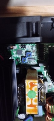

merci pour votre réponse le CC date de juillet 2007 (modèle 2008) je vous joint 2 photo si ça peux aider
merci a vous
https://i.goopics.net/h2f38z.jpg
https://i.goopics.net/5ur4cm.jpg

Bonjour, dhg pour cette super astuce. J'ai une petite question : ce potentiomètre n'est lié qu'à la position B ? Dans la négative, je ne comprends pas comment pas trop comment cela fonctionne car dans la phase bulk, il y a 3 valeurs de tension différente fonction de la position du commutateur. En touchant le potentiomètre, on change donc les 3 valeurs de tension ? Merci pour vos retours
voyageur(s)
Messages : 394
Re: CHARGEUR CBE CB516 et batterie lithium
Message non lu par voyageur(s) » 06 déc. 2024, 19:20

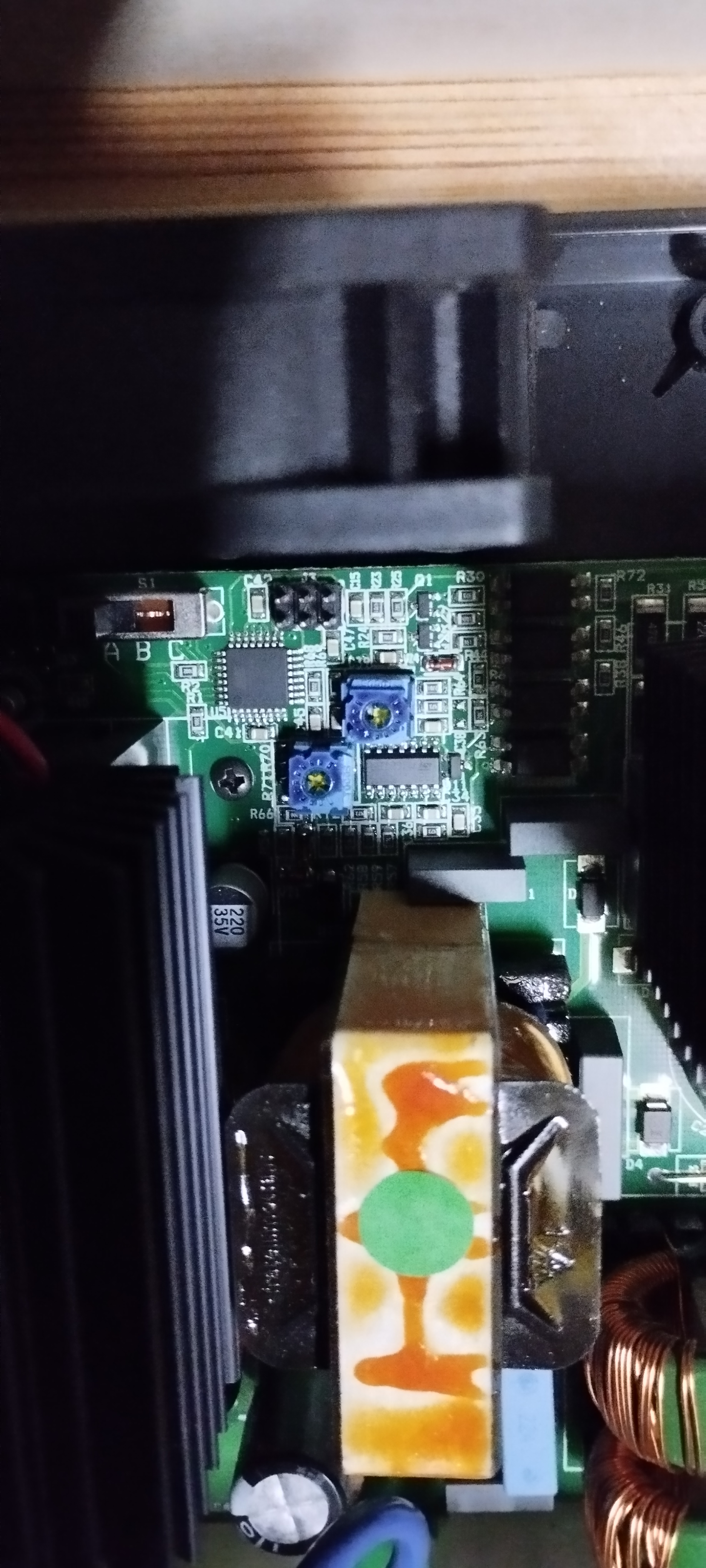

oui tout à fait,
par exemple si le sélecteur de "type batterie" est sur A, et que vous ajuster la tension, vous allez aussi modifier le réglage de la tension de la position B et C du sélecteur.
Cela s'explique : le sélecteur en fonction de sa position, connecte une résistances différente en série avec le potentiomètre.
ci joint photo de mon chargeur ou l'on voit les potentiomètres de réglage, celui qui règle la tension est celui en haut à droite, l'autre un peu plus bas et un peu à gauche règle la limitation d'intensité, ne pas y toucher car si vous augmenter la limitation, le chargeur va monter à 20A et même plus mais il va se détruire.

Merci pour vos précisions. Je viens de regarder ma batterie Lithium, la tension de charge demandée est de 14,4V plus ou moins 0.2V avec 20A de préférence. Ce qui veut donc dire que, en mettant mon chargeur sur la position B, ce serait OK sans rien faire ? Je me demande alors pourquoi CBE commercialise une version spéciale Lithium le BT522LT :roll: . Le marketing ?

Après avoir ôté le capot du CB 516, je ne vois pas le potentiomètre dont vous parlez. Auriez-vous une photo SVP ? Merci.
voyageur(s)
Messages : 394
Message non lu par voyageur(s) » 12 janv. 2025, 19:58
j'ai mis 2 photos dans mon post du 6 décembre, Que voulez vous que je mette de plus ?
