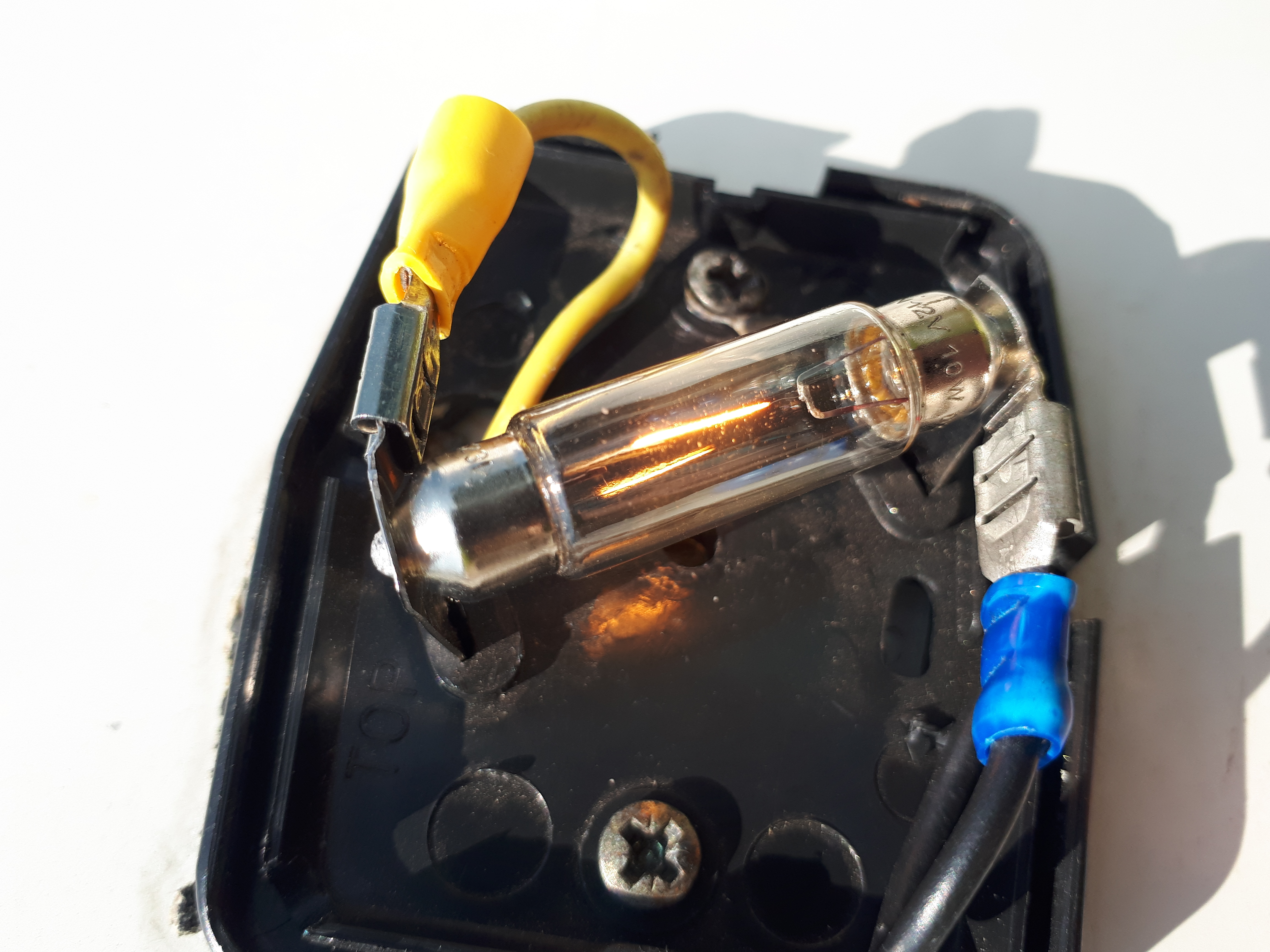

Message non lu par Alain Deloin » 25 août 2024, 20:04
:gratte: bon, compliqué à expliquer à distance tout ça
Perso, pour faire au plus simple si on ne connait pas vraiment je prendrai un fil que je mettrai même sur le moins de la batterie ET, j'irai jusqu'à la lampe sur la masse
Là, j'allume les lumières ET, ci avec une ampoule en état, ça fonctionne tjrs pas, ben alors, c'est le fil plus qui merde
Si cela fonctionne, ben alors là, c'est Bel et bien la masse qui ne se fait pas sur la carrosserie
SI c'est cela, ben débrouille toi pour mettre le coté lampe paroie alu avec un fil que tu fixe qq part où tu es sur que c'est propre et, tu cherches un bon endroit sur le châssis pour l'autre bout du fil
Normalement, le châssis Alco est bien à la masse
Regarde de ne pas être en contact avec de la peinture sinon, ça fonctionnera pas
Ton gros fil en dessous, tu peux aussi vérifier que c'est une bonne masse en faisant l'inverse, une ampoule que tu mets en contact dessus ET, un fil qui va sur le plus de la batterie cette fois
Après, même si celui ci est ok , il faut être sûr que c'est bien lui qui distribue aux cotés des parodies alu :sad:

J'ai mît un fil sur le moins de la batterie puis la masse de ma lampe et ben ça s'allume ouuuf. Ont progressent. Ont progressent.
Donc c'est ma masse qui se fait pas sur mon panneau

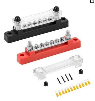

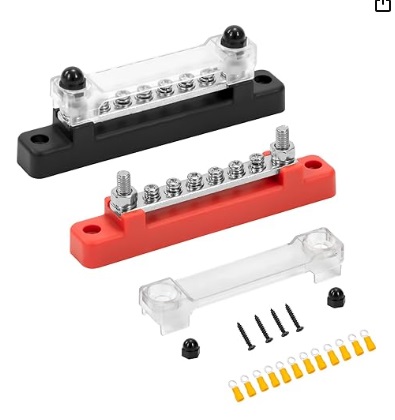

tu prends un fil de 4 mm2 que tu "visses" sur le chassis et ensuite tu te fais une connectique dans ta cellule (coté tableau de bord c'est mieux) ou au fur et à mesure tu viendras de brancher par un nouveau fil.
utilise un boitier de connexion come cela.( sur amazon)

jean luc 50700 a écrit : 26 août 2024, 15:44 tu vois que c'était plus simple au lieu de t'enquiquiner à chercher. :ptdr:
fait toi une bonne masse qui te servira pour plein de choses plus tard.
:super: JL.mais, ok, toi tu le ferais mais aussi, tu es bon bricoleur
Perso, je reste sur mon idée plus simple car avec ta solution, il lui faudra faire la liaison entre la barrette intérieur ET la lampe extérieure donc, trouver OÙ passer cette masse et , percer vers la lampe
Là, il suffit de mettre la carcasse ( coté concerné) à une nouvelle masse et le tour est joué sans pose de '' km '' de fil et éventuel perçage
Bon, ok, ceci c'est '' perso '' car pas trop bon non plus dans le domaine et je cherche tjrs la solution la plus simple :mrgreen:

Ce que j'ai fait j'ai tirer un fil de mon gros fil ( en dessous. La photo ) j'ai testé avant et ma lampe s'allumait. Nickel
Donc une bonne masse je voulais me mettre sous le pare choc plastique et juste au c.....u de ma cloison
Pas terrible. Donc j'ai été chercher dans mon compartiment GAZ. Là impėcable. Petite cosse ronde .vis qui va bien
Et EURÊKA
