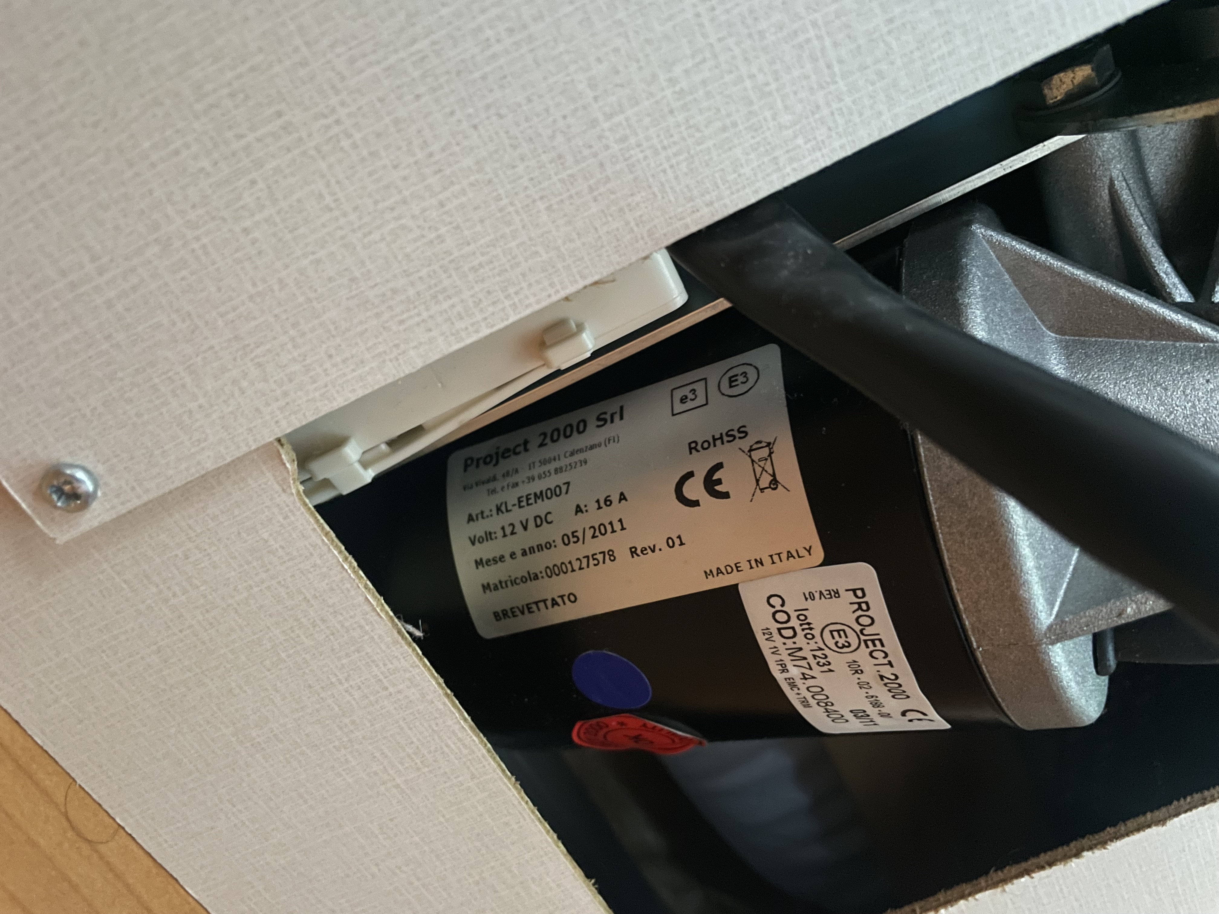

Avez vous résolu votre problème de remonte du lit pavillon, j'ai le même souci que vous sur autostar, mais le moteur ne se fabrique plus.

Kojack, tu peux faire une photo du moteur et éventuellement regarder le numéro modèle et série inscrit sur le dessus?
Kojak37240
- Messages : 2760
Re: problème lit pavillon
pour t'aider voici le détail et référence de ton moteur et l'adresse du fabricant.
je t'envoi le lien du catalogue.
rentre en contact avec eux par mail ou tél car ils adaptent toujours le moteur ( 12v 16A) sur différents produits. surtout sur les marches pieds et monte de lit.
moteur : 12 volts - 16 A
Project 2000
M74-008400.

La marque LIPPERT emploi les mêmes moteurs aussi.
