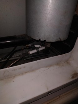

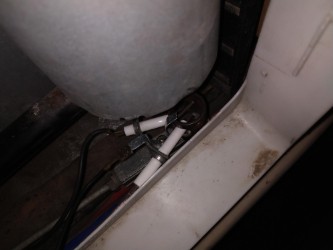

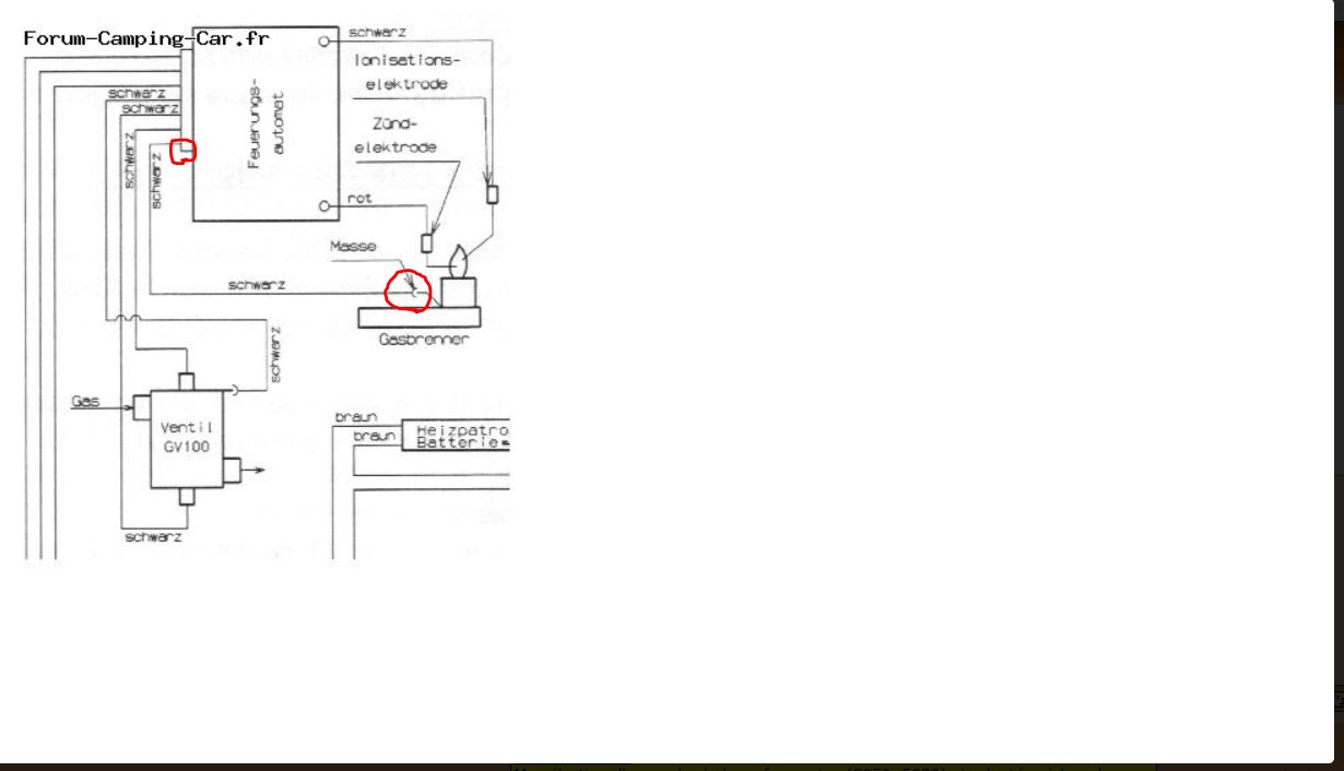

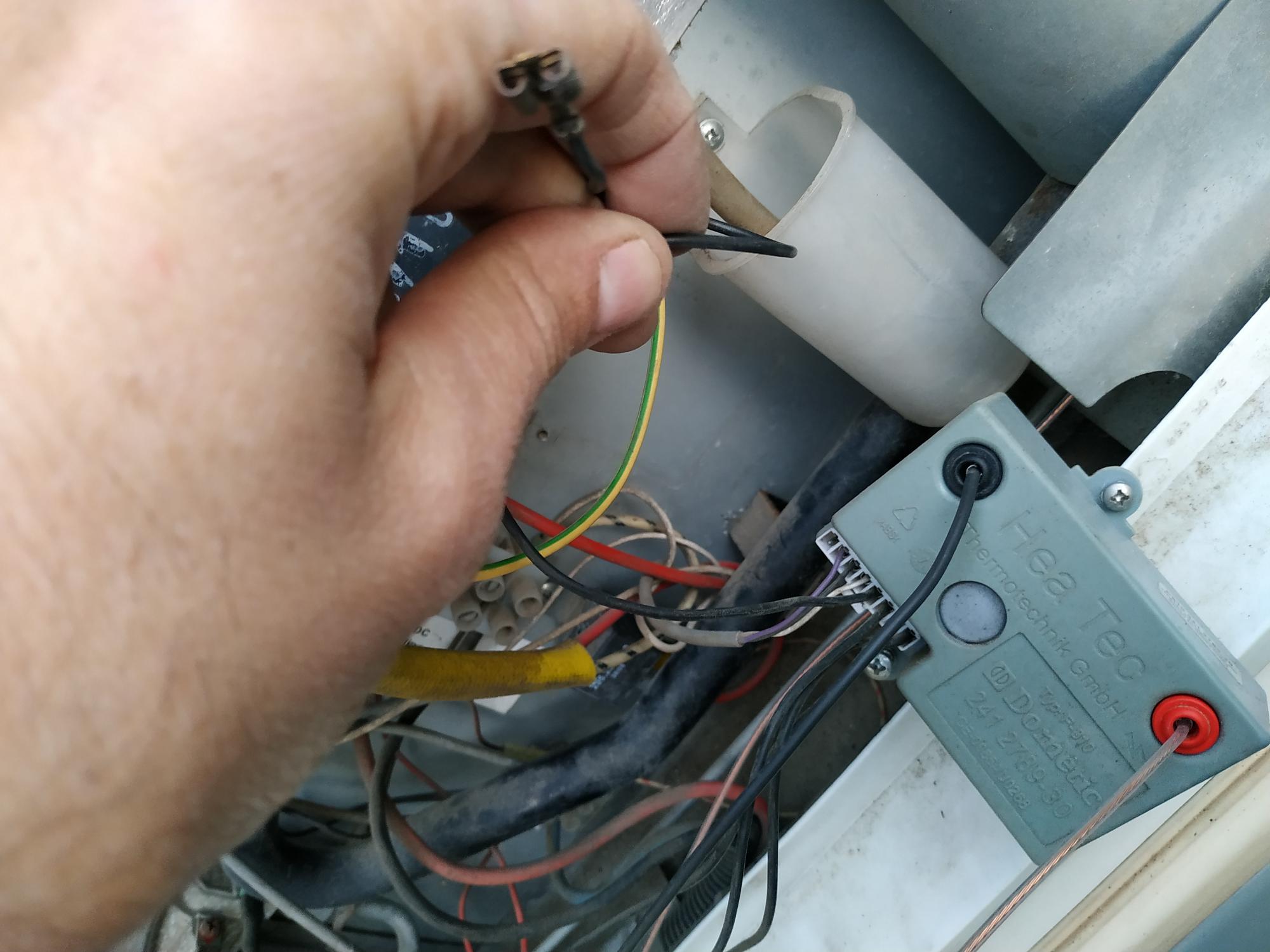

je vous sollicite concernant un problème que je rencontre sur mon camping car acheté récemment. En effet, mon frigo ne fonctionne plus sur le gaz, en automatique et en position forcée gaz. J'ai regardé un peu les forums de partout, et je me suis rendu compte en démontant la grille d'aération qu'un câble est débranché, je pense que le problème du au fait que le piezzo ne fasse pas de "clic clic" vient de là, mais je n'arrive pas à savoir ou je dois le brancher. Je vais essayer de joindre des photos que j'ai prise et aussi une photo du schéma qui me dit que ce câble se branche au brûleur (sur le mien je n'ai pas de fiche pour le brancher).

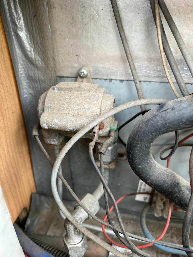

A priori de ce que je vois sur le schéma, le câble débranché correspond à la masse qui doit être branchée au niveau du brûleur. Je précise que les 3 autres câbles sont bien branchés sur l'électrovanne (voir photo).
Dernière précision, lors de ma première utilisation il fonctionnait, mais la bascule sur le gaz était capricieuse, voire aléatoire.
Dans l'attente de votre retour, bonne fin de journée.

sur le schéma, le noir va bien à la masse. Tu dois avoir une cosse "mâle" inoccupée sur le bruleur?
S'il n'y a pas de retour de masse, l'ionisation de la flamme ne peut pas fonctionner, donc pas d'allumage...

Heu Willow, perso, je ne veux pas dire ceci cela mais, à voir la couleur du fil , je dirais que c'est une mise à la terre ( vert/jaune)
Ce qui est possible étant donné qu'il fonctionne également au 230v
Du coup, SI je dis vrai, je vois pas le rapport avec le fait que son gaz ne fonctionne pas

Merci Willow, j’ai effectivement trouvé une cosse mâle sur le corps de la cheminée que l’on voit sur la première photo, par contre je l’ai branché, allumé le gaz, tourne le bouton du frigo sur gaz, et toujours pas de clic clic🙁🙁, je désespère un peu car j’avais espoir que ce câble une fois branché résoudrait le problème. Le pire dans tout ça est que l’autre jour après avoir fonctionné sur 230v un jour, j’ai basculé en mode gaz et le piézoélectrique a fonctionné

Pièce perdue durant une bidouille???
Il te manque la borne de masse du bruleur!

Non, le vert/jaune passe derrière la main et c'est la terre.
Le CC est d'occasion, va savoir????
Vu la tronche du bruleur il semble pas vieux donc certainement remplacé par l'ancien proprio et sur le net on le trouve avec et sans prise de masse, faut faire gaffe!!!

Merci pour vos retours, je vais donc voir si je peux trouver une cosse pour y mettre mon fil de masse et voir si ça fonctionne comme ça (mais bon hier, j'ai essayé de l'allumer en faisant toucher la cosse du fil de masse au brûleur et ça ne fonctionnait pas....). Sur ma première photo, on voit bien qu'il y a la vis qui doit permettre de fixer la cosse mâle, donc elle devait y être à l'origine et a disparu par miracle sûrement...
Et pour le câble de terre, c'est un effet d'optique sur la photo.

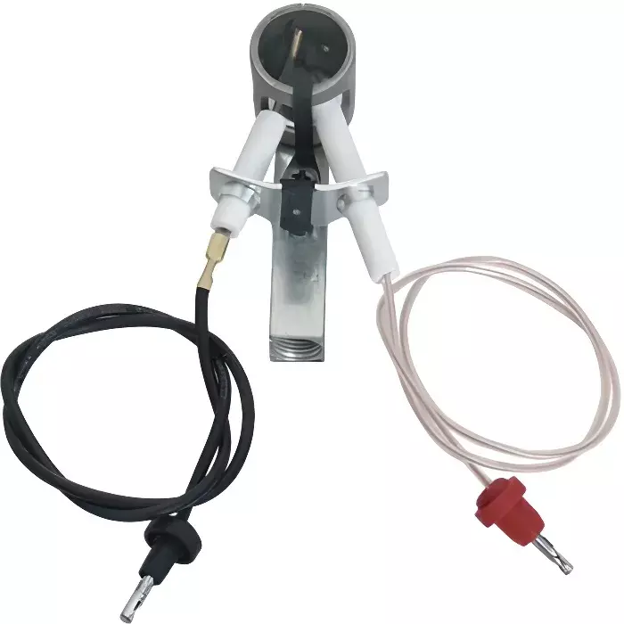

Attention la petite lamelle métallique (borne de masse) sur le bruleur a une forme en col de cygne qui va jusqu’à la gueule du bruleur, ci qui assure un arc électrique court.
Les photos sont difficiles à trouver mais regarde bien en détails les images de cette vidéo et tu comprendras.
https://www.youtube.com/watch?v=A-il6jDhRi8
Avec un peu de dextérité il est possible de refabriquer cette pièce en ferraille.
Petite astuce au passage, après nettoyage du bruleur je lui passe une fine couche de pâte cuivrée pour ralentir le retour de la rouille (très efficace)

Je vois pas trop l'arc électrique court???
Le principal, c'est que le bruleur ait une bonne masse.

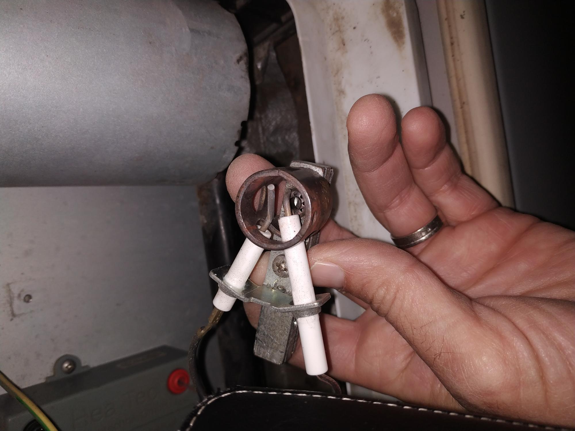

Donc Gigetto, pas la peine de t’embêter à faire une pièce. Tu coupes la cosse existante et tu mets à la place une cosse à oeil automobile sur la vis présente sur le bruleur, avec une rondelle c'est mieux.

Alors sans trop juger de la perfection de ce que je viens vite fait de bricoler, voici ce que j’ai monté, mais toujours pas le bruit du piézo......ce we se fera avec la glacière électrique
