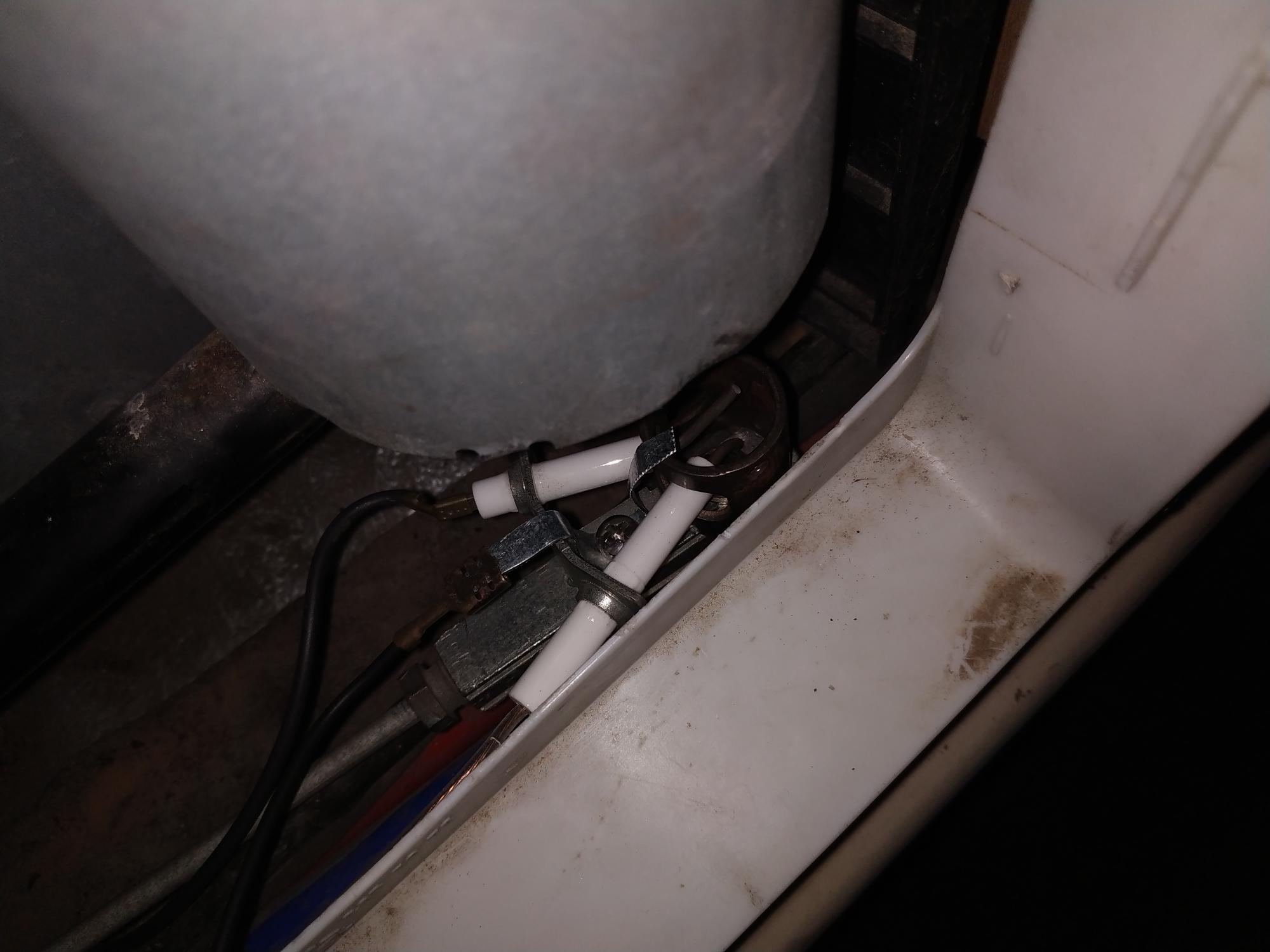

Dans ton premier message tu dit:
Dernière précision, lors de ma première utilisation il fonctionnait, mais la bascule sur le gaz était capricieuse, voire aléatoire.
Comment se comporte la led GAZ du panneau ?
https://www.youtube.com/watch?v=HghQ5TAjSUE
Si normal mais pas de TIC TIC? En synchro avec une autre personne, maintenir une flamme (allumette, briquet, allume bougie, ...) en sortie du bruleur et passer le frigo sur gaz pour vérifier si ça fonctionne.
Si oui, contrôler les fiches du boitier HT.
Si pas, va falloir démonter le tableau de commandes et vérifier si les contacts ne sont pas oxydés.

Par contre, le démontage du panneau de commande se fait comment? mon frigo a l'air bien maintenu, je n'arrive pas à l'avancer (je n'ai pas encore regardé ce point car je privilégiais la partie cosse jusqu'à présent).
Merci encore pour vos message qui me permettent d'avancer un peu et de mieux comprendre ce système de frigo même si le problème n'est pas résolu
- malcolmbass
- Messages : 659
Re: Cable débranché au niveau de l'alumeur du frigo Dometic AES
Là tu à le boitier noir maintenu par 2 vis aux extrémité, le boitier coulisse vers toi SI et seulement SI ils n'ont pas radiné sur les longueurs des fils!!!
Le boitier s'ouvre après avoir retiré les 3 vis d'assemblage.
Passer un bon coup de nettoyant contact et si possible dans les brochages.
Contrôler aussi le petit fusible en verre ne coute rien.

Ouverture de l'électrovanne gaz.
Allumage piezo (tic tic)
Flamme
Confirmation du maintien de flamme par le thermocouple.
Si le thermocouple ne confirme pas ou bout de X secondes l'électrovanne ferme le gaz.
Dans le cas de cette panne il y a plusieurs causes possibles.
La séquence ne se fait pas = problème de carte électronique ou faux contacts.
La séquence se fait bien mais pas de TIC TIC = bobine HT morte ou faux contacts.
Vérifier point par point comme j'ai expliqué pour isoler le problème.
