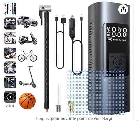

à chaque départ je vérifie la pression de mes pneus à froid. J'ai un petit gonfleur portable très performant rechargeable qui me permet de faire le complément si il y a lieu.Il gonfle jusqu'à 10 BArs (150 psi) . Testé sur 5.5 kgs et 6.5 kgs chargé = no probleme.
prix = 35.00 euros
Wistrue 6000mAh Mini Pompe à Air Électrique, Compresseur à Air Portatif Gonfleur Pneus sans Fil 150PSI avec écran LCD Numérique, Pompe a Velo Electrique pour Moto Trotinette, Voiture,camion.....
