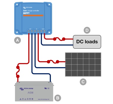

Ordre de raccordement des branchements électriques :
1. Connectez la batterie : laissez le chargeur solaire reconnaître automatiquement la tension du système (attendre
10 secondes).
2. Il est recommandé de vérifier la tension du système : utilisez VictronConnect ou un écran de contrôle externe.
3. Raccordez les consommateurs CC.
4. Raccordez le système photovoltaïque.
5. Le cas échéant, raccordez le port VE.Direct.
L’ordre de raccordement correct est nécessaire pour permettre à la détection automatique de la tension du système de se
configurer correctement. Il est uniquement autorisé de connecter le système photovoltaïque en premier lorsque la tension du
système est réglée manuellement avant de raccorder la batterie. Si vous ne suivez pas les procédures correctes, vous risquez de
mettre hors service ou d’endommager le chargeur et/ou l’installation.
Voir la figure ci-dessous pour savoir comment effectuer les raccordements électriques de base :
https://www.victronenergy.com/upload/do ... pdf-fr.pdf

L'ordre de raccordement est sur la notice fournie avec le MPPT, je viens d'en installer un il y a peu de temps.
Ordre de mise en service et dépose très important.
Descriptif en image !
https://www.myshop-solaire.com/comment- ... a_667.html

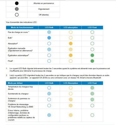

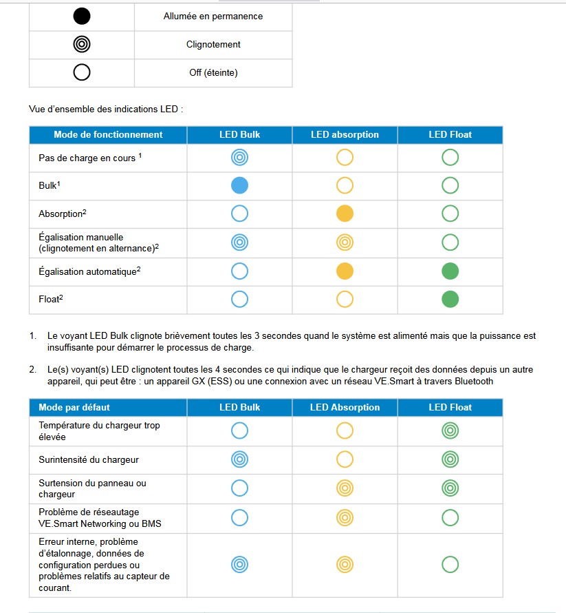

Il faut observer le comportement des leds et voir à quoi ça correspond dans le tableau ici:
Pour qu’un régulateur fonctionne correctement il doit pourvoir lire la tension de la batterie, hors si un autre régulateur est aussi branché à cette batterie le second régulateur va voir la tension de charge de l'autre et pas de la batterie!
Il y a conflit et le/les régulateurs ne savent plus quoi faire.
Si ça clignote jaune/vert sur l'un des deux = Surtension du panneau ou chargeur (plutôt une surtension du chargeur dans ton cas...)
Faudrait que tu détaille ton installation et aussi tester chaque ligne de panneau + régulateur avec l'autre débranché.

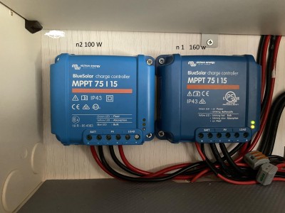

[attachment=0]75.jpg[/attachm
voici une photo des régulateurs
sinon j'ai fait quelques mesures en soirée
les deux panneaux connecté
n1 clignotement vert et jaune en même temps tension entre 17 et 19 v
n2 bleu fixe entre 17 et 19 v
panneau 160 w connecté uniquement
n1 clignotement vert jaune tension idem entre 17 et 19 v
n2 bleu clignote 4 toute les 4 secondes 17/19 v
panneau 100 x connecté uniquement
n1 vert clignotant 17/19 v
n2 bleu fixe 17/19 v
merci pour vos lumières
Messages : 665
Re: Victron 15/75
Message non lu par malcolmbass » 03 janv. 2025, 09:44
Tu ne devrais pas avoir de tension en entrée du régulateur donc le panneau est déconnecté! Hors tu mesure 17 / 19V :gratte:
Faut bien vérifier qu'il n'y a pas d'inversions dans tes fils.
Ensuite tout débrancher (dans l'ordre) même coté batterie.
Rebrancher uniquement la partie 160W (dans l'ordre) et contrôler.
Même chose avec la partie 100W uniquement et contrôler.
Si les systèmes fonctionnent normalement séparément c'est OK, les régulateurs/panneaux sont bons.
Fait déjà ça et reviens poster le résultat, ensuite il faudra envisager de refaire ton installation avec un seul régulateur.
Est-ce que tu as les caractéristiques techniques de tes panneaux?
