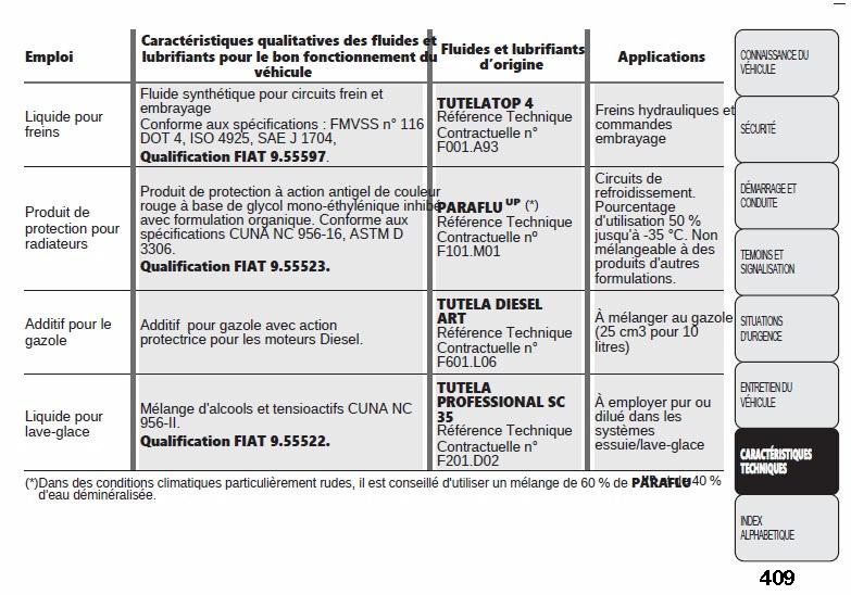

Si je prend l'exemple de l'Espace 2.0 DCI, le programme d'entretien prévoit révision tous les 30 000 km ou 2 ans, le remplacement du filtre à carburant est prévu tous les 60 000 km. Je fais les révisions tous les 20 000 km, je change le filtre à gazole tous les 40 000 km (soit une vidange sur 2), et en général comme c'est très accessible je purge le filtre à gazole au moins une fois entre chaque vidange. Sur le camping car je n'ai jamais purgé car c'est inaccessible.
ci joint extrait de la notice FIAT du camping car, il n'est pas écrit qu'il faut ajouter quoi que ce soit au gazole.

"Il est néanmoins nécessaire d’accompagner le remplissage de l’AdBlue d’une autre action : l’ajout d’un additif, dit anti-cristallisant. Ce produit est versé dans le liquide du bocal du Peugeot 2008 afin d’éviter la formation de cristaux d’urée néfastes pour le système SCR. Ils peuvent l’obstruer."
Du coup j'ai regardé dans le bouquin de fiat/burstner , j'ai ceci pour l'additif gas oil. Et puis comme c'est préconisé par mon (et les garagistes) que j'ai côtoyés et comme j'ai des bons résultats. allons y :ptdr: :tchin:
