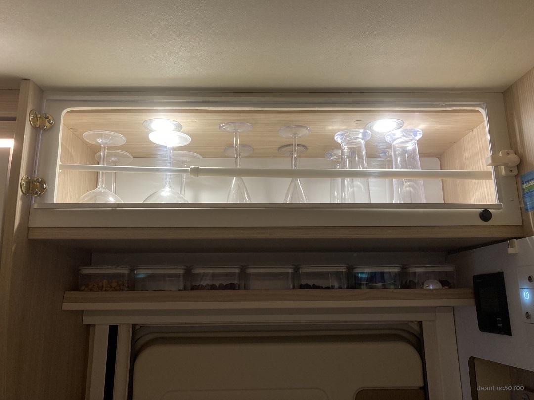

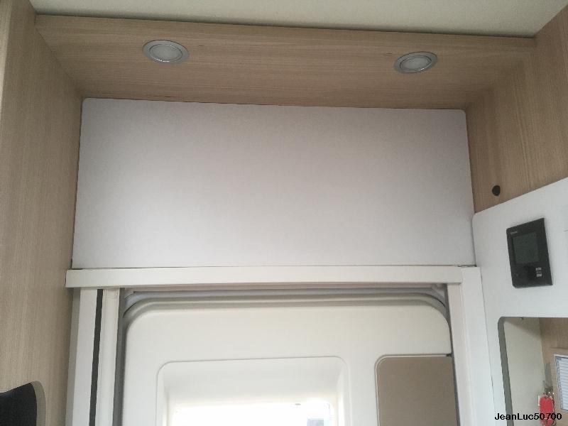

voici ou la mienne est positionné maintenant . Elle est calibré à 0 et lorsque je programme 20 degrés , j'ai réellement 20 degrés.
avant cette sonde était sur le coté de la paroi gauche en entrant à environ 15 cm du plafond et 15 cm de la porte et était faussée par les lumieres qui chauffaient.
Comme j'ai crée un meuble pour mettre les verres au dessus de la porte , la lumière se trouve en dessous, la sonde est décalée de la porte de 30 cm et j'ai gardé la hauteur de plafond à 20 cm.
voici la photo. ou se trouvait la sonde.
voici ou se trouve la sonde maintenant.
