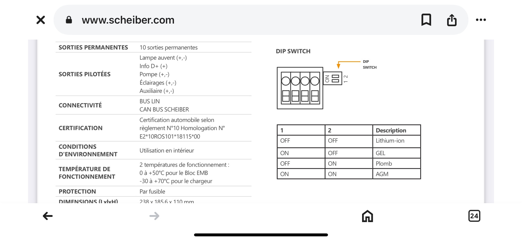

y a t il une manip a faire sur l'ebl ou la tablette navicolor
j'ai regarder vite fais sur la tablette je n'ai rien vu

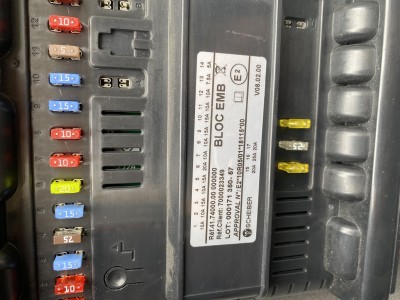

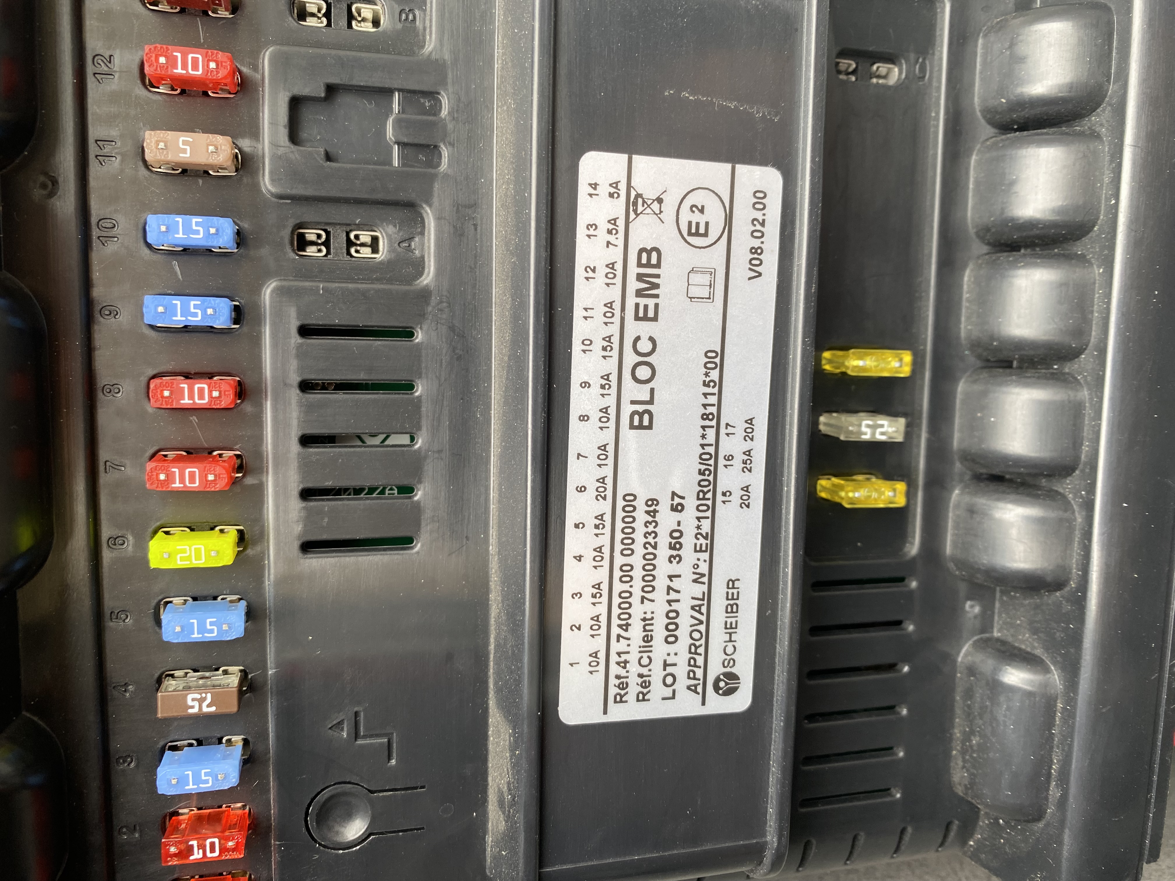

Rien à faire sur la tablette et on ne sait rien faire... C'est juste un tableau de commandes et informations.
Le niveau de charge sera totalement bidon avec une LFP (toujours à 100%) Heureusement que tu as pris une batterie Bluetooth sinon il aurait fallu installer un moniteur de batterie.
EBL très certainement, commuter sur GEL ou Lithium (si présent) avec les références je pourrais être plus précis...
Pour le swap, débrancher les panneaux en premier puis la batterie. L'inverse au rebranchement.
Bien que les régulateurs Victron gardent en mémoire la sélection de tension, c'est préférable.
Ensuite il faudra paramétrer ton MPPT sur Lifepo4.
Alternateur?????????? Quel porteur et quelle année?

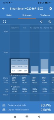

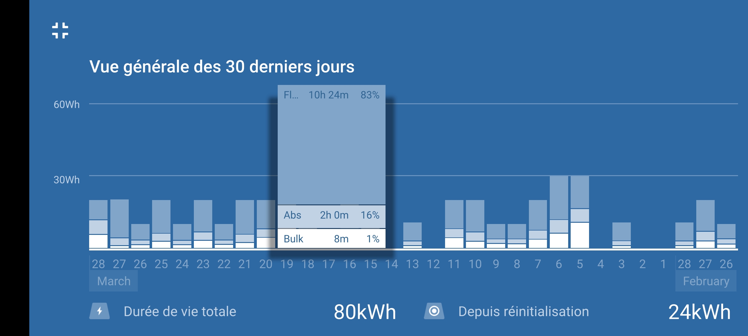

copie d'écran du bas la charge journalière est en 3 teintes comme sur mon téléphone.
^pouvez vous m'indiquer les infos Float, ABS, Bulk correspondantes à ces couleurs,
Si la batterie est chargé correctement m^me en plein soleil la charge ne sera pas importante je pense ?

l'occitan a écrit : 28 mars 2025, 09:07
Suffit de sélectionner la colonne qui t'intéresse.

Bonjour j'ai reçue ma batterie ce week end comme prévu
j'ai trouvé la notice pour la modification du chargeur sur la position lithium

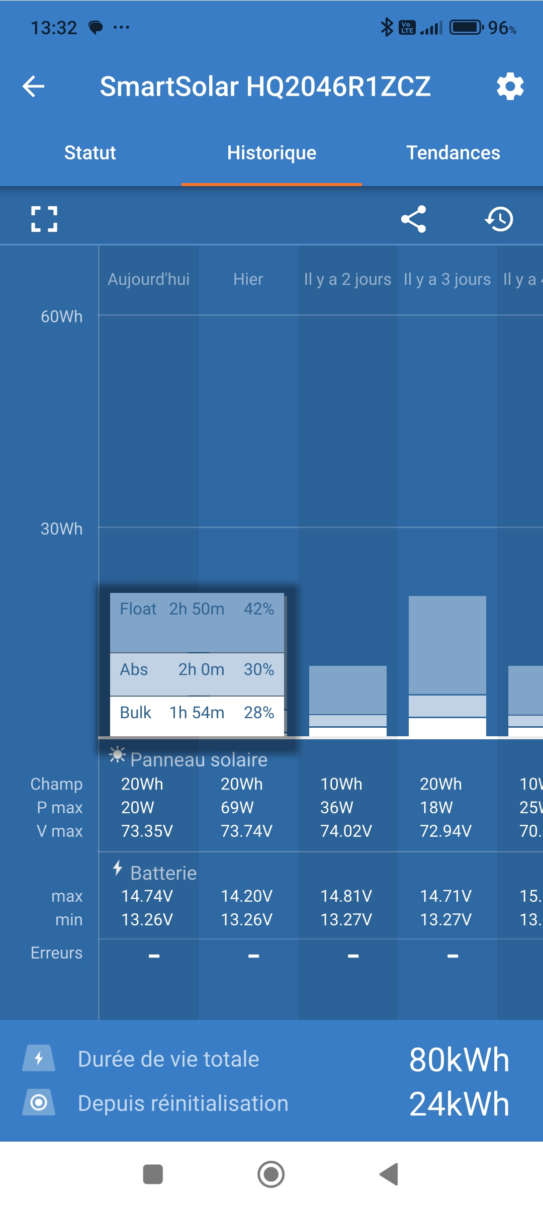

AL 49
Messages : 69
Re: plus qu'un seul regulateur mppt
Message non lu par AL 49 » 31 mars 2025, 21:52

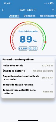

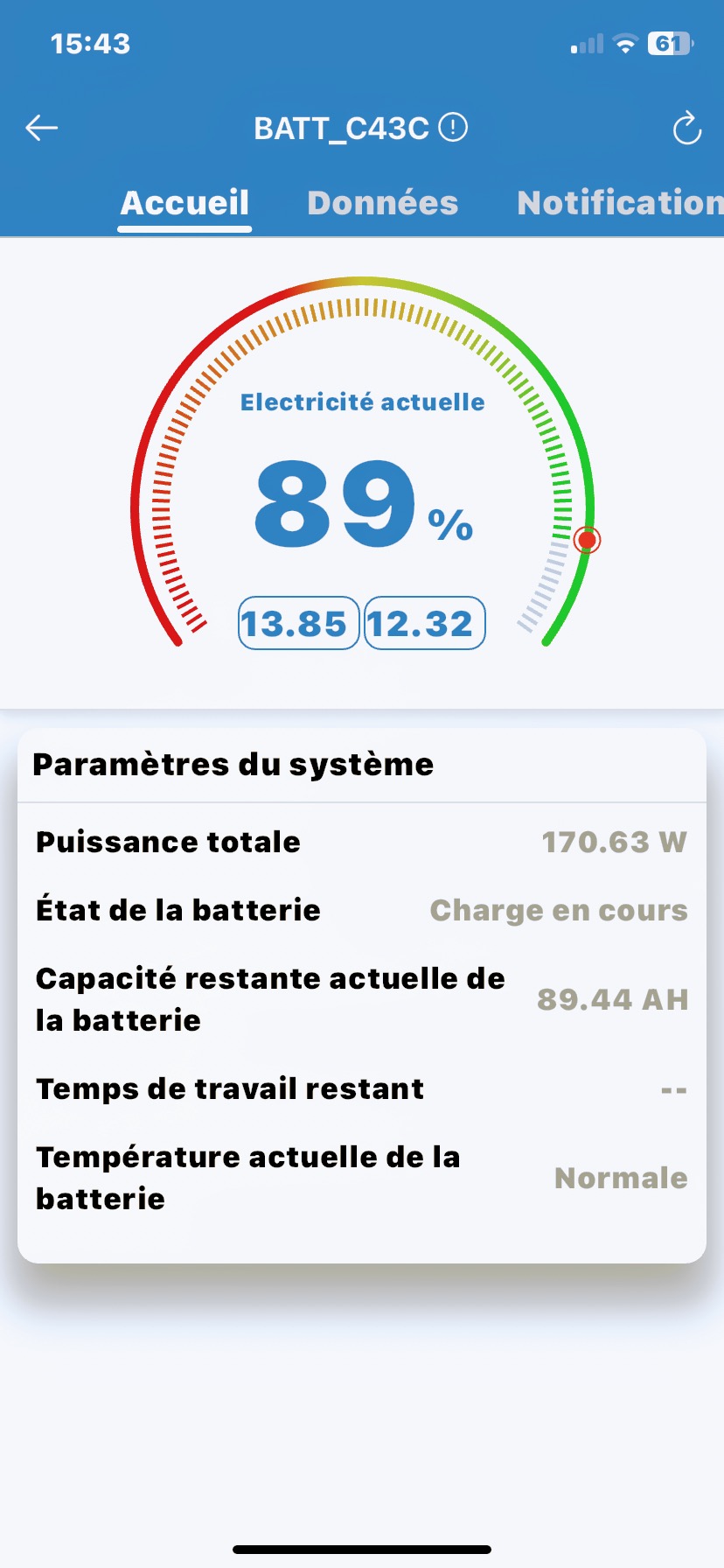

Un petit aperçu vers 16 h

Message non lu par malcolmbass » 01 avr. 2025, 10:17
230W pour 370W théorique c'est pas top top mais tu sais voir dans l’historique du MPPT la pointe en W de la journée?
Plusieurs facteurs jouent.
La saison, le soleil ne monte pas encore suffisamment haut dans le ciel.
La météo, soleil généreux ou ciel gris?
L’efficacité de ton montage.
