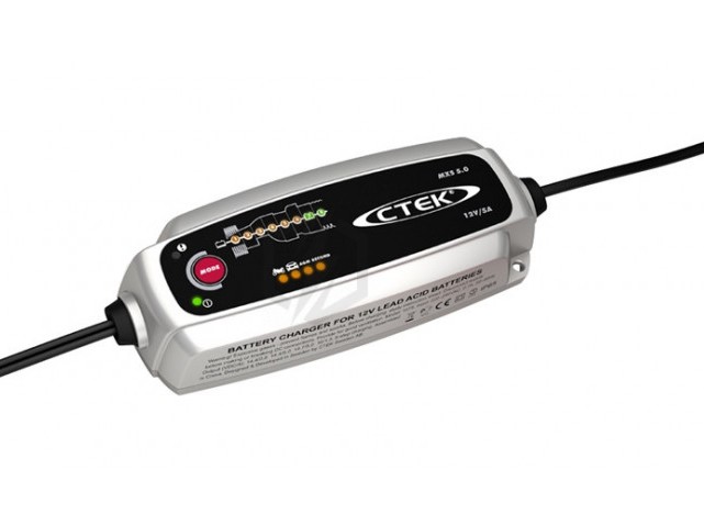

Ayant un panneau solaire qui comme le 220v recharge la batterie cellule et moteur
la batterie cellule demande moi de recharge que celle moteur (tout les composants électronique )
voici ma question
peut on recharger la batterie moteur avec un chargeur intelligent sans demonter les cosses ( le panneau solaire ne vat il pas être contrarié)
voici le chargeur
et comme la batterie est sous les pieds du chauffeur je pensais mettre cela
https://www.ctek.com/fr/chargeur-de-bat ... -eyelet-m8
Affichage LED simple : rouge : il est vraiment temps de charger la batterie,
jaune : il faut bientôt charger la batterie
, vert : OK ! Il est inutile de recharger
j'ai besoin de vos talents d'électricien
Merci d'avance
